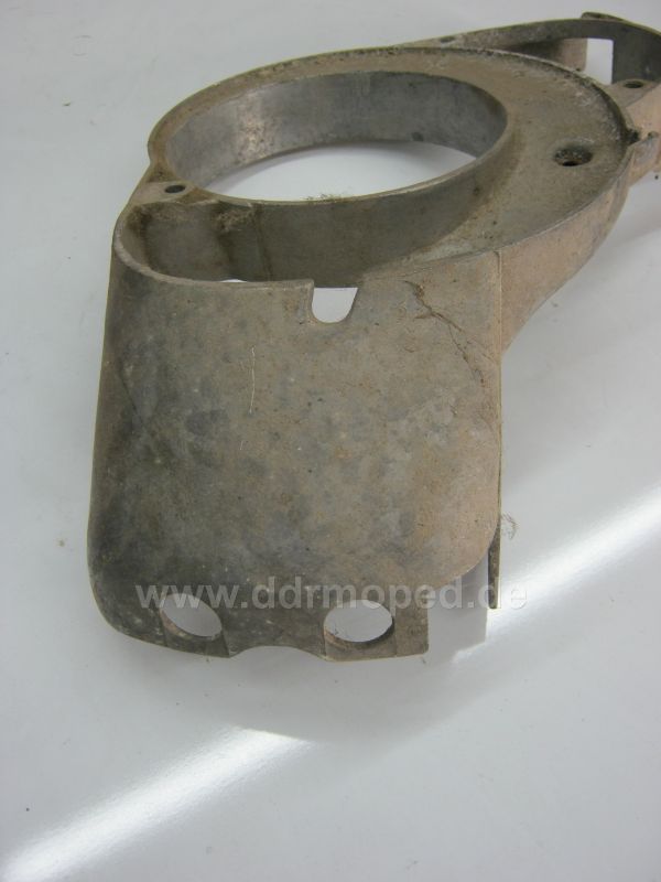

Hallo alle zusammen,
Bräuchte mal euer Schwarmwissen!
Ich habe hier zwei Luftführungsdeckel, einmal mit Ausschnitt wo die Mutter vom Zuganker frei liegt und einen ohne Ausschnitt.
An welcher Vogelserie (Bj) gehört der ohne Ausschnitt?!
Dank euch schon mal vorab.
Gruß Lars

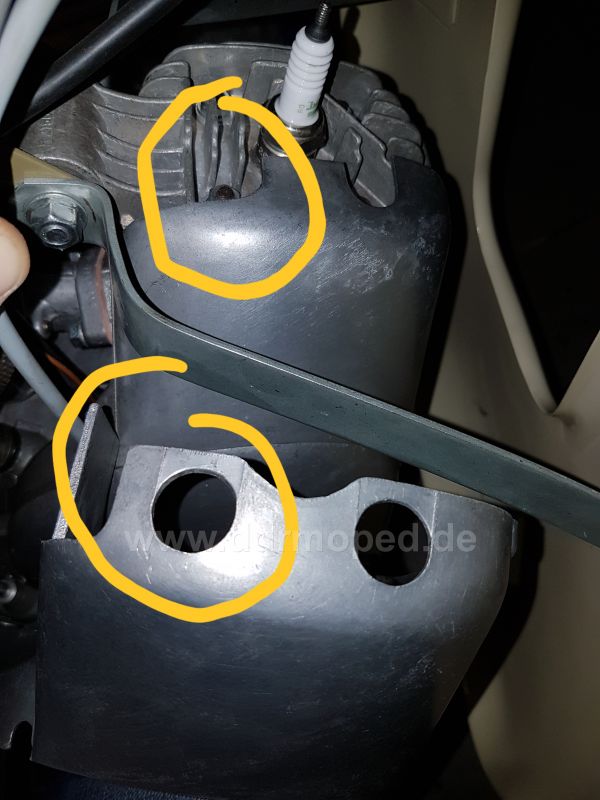

Genaueres dazu weiß ich zwar auch nicht, aber zeitlich würde ich die auf dem Bild obere Luftführung (ohne die beiden Löcher) auf jeden Fall später einordnen, wahrscheinlich späte 70'er Jahre für die Schwalbe KR51/1.
Das war mit Sicherheit eine "Rationalisierungsmaßnahme" bei Simson Suhl, die beim Gießen Aluminium und bei der Gußformherstellung mehrere Arbeitsgänge und Zeit in Bezug auf die beiden Formkerne eingespart hat.

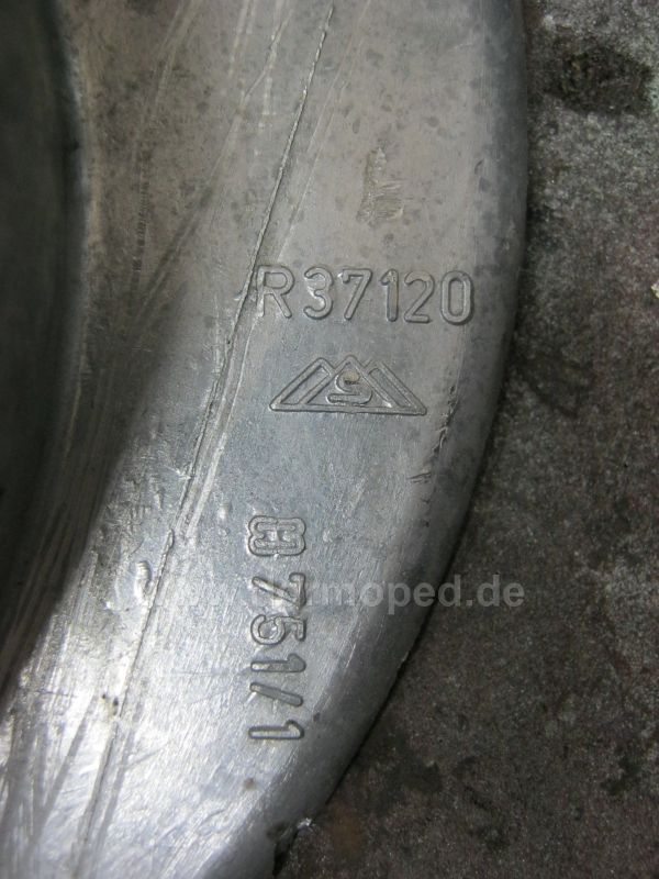

Erste Version:
oben mit Löchern für Kopfschrauben, die Auskerbung für den Kupplungsbowdenzug vor dem Zylinderbereich. Kleiner Ausschnitt unten für "Benzinüberlauf" Teilenummer: R37120 (Zeitraum: 1964-??, Schwalbe und Star)

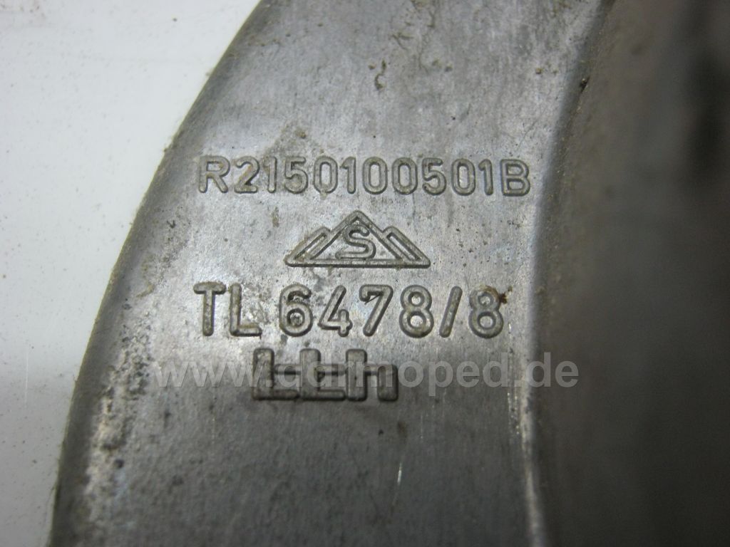

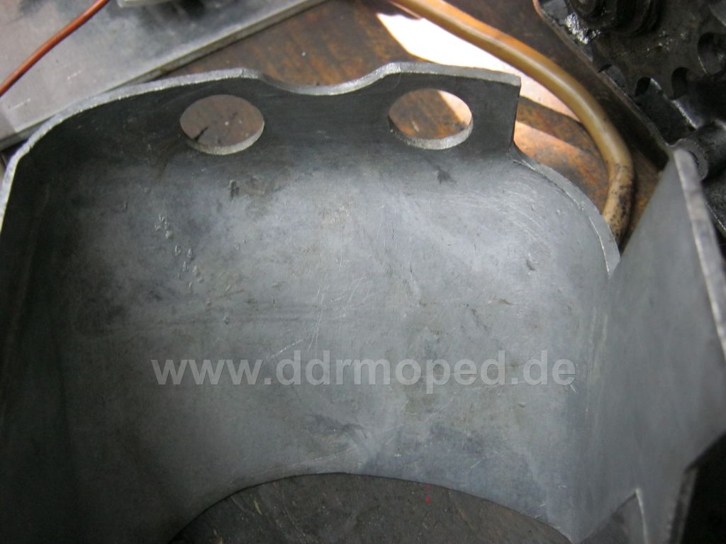

Zweite Version:
oben offen für Kopfschrauben, die Auskerbung für den Kupplungsbowdenzug vor dem Zylinderbereich. Kleiner Ausschnitt unten für "Benzinüberlauf" Teilenummer: R2150100501 B (Zeitraum ?)

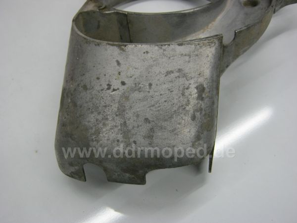

Dritte Version:
oben geschlossen, die Auskerbung für Kupplungsbowdenzug im ersten Drittel vom Zylinderbereich. Breiter Ausschnitt unten für "Benzinüberlauf" Teilenummer: R2150100501 B (Zeitraum ?)

Version 1:

Version 1:

Version 2:

Version 2:

Version 2:

Version 3:

Version 3:

Version 3:

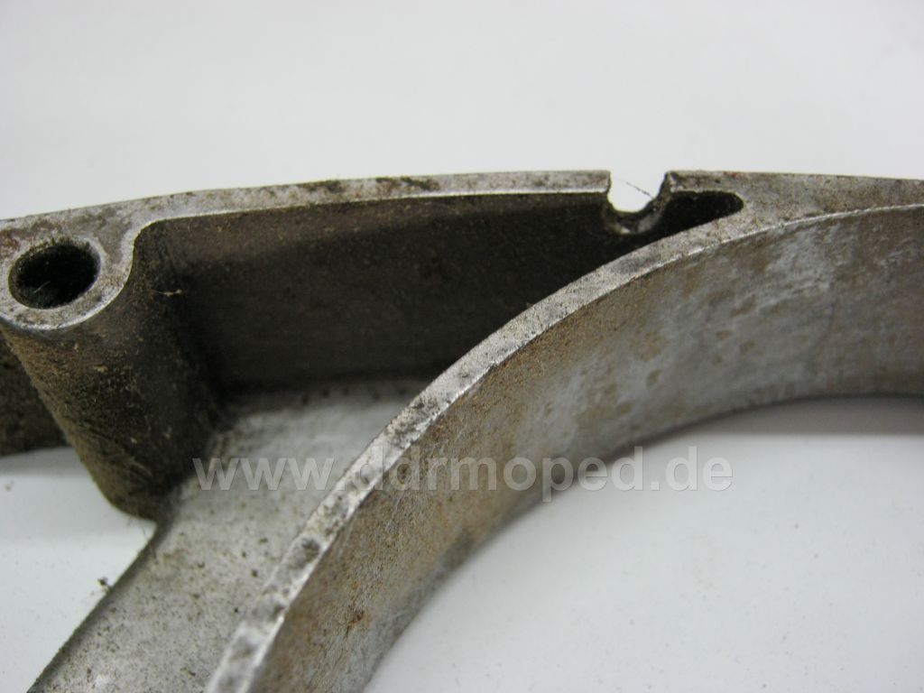

Es gibt auch noch welche ohne Aussparung für den Kupplungszug, Hycomat wink.gif
Mfg Andi

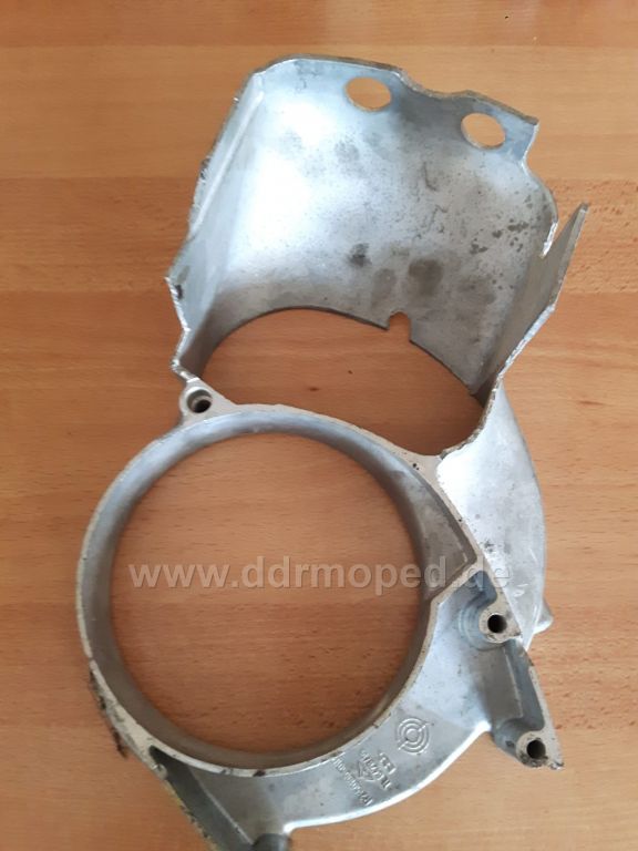

Freak
Geschrieben am: 17.09.2020, 12:59
Beiträge: 585
Mitgliedsnummer.: 7079
Mitglied seit: 15.01.2014

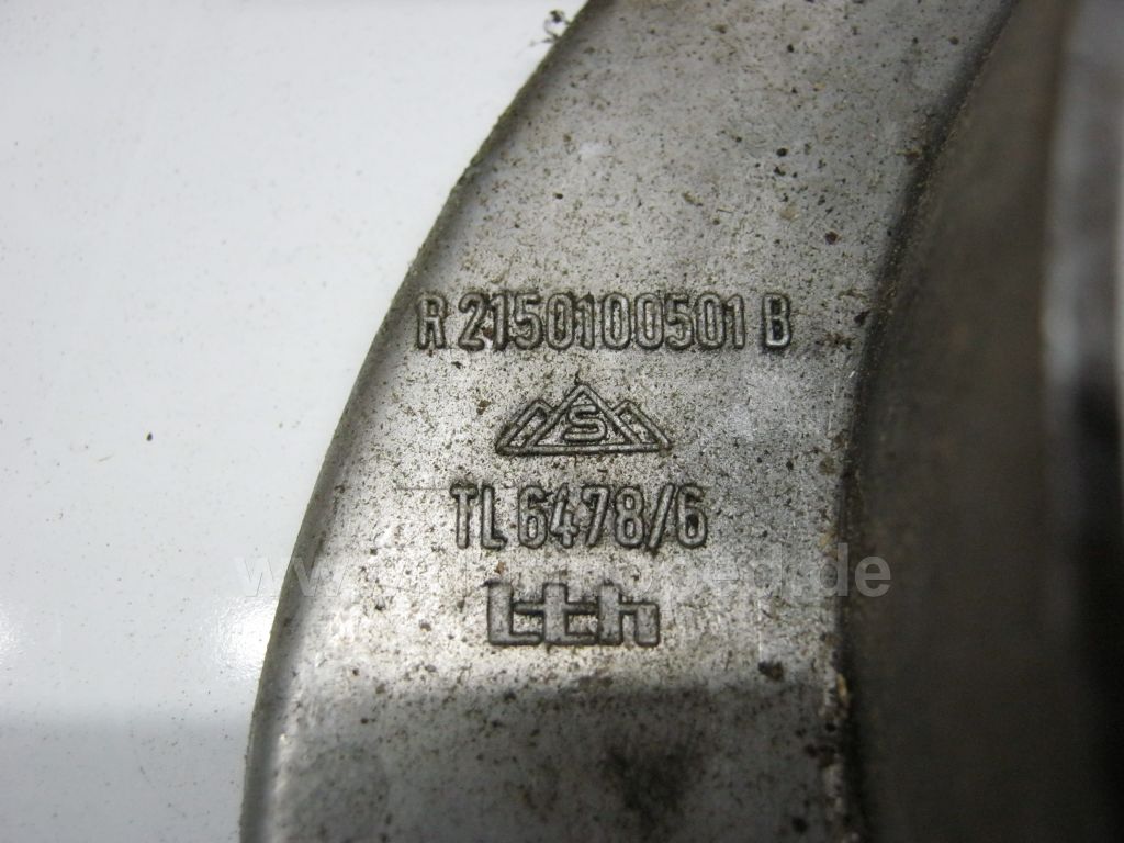

Oben Löcher für Zuganker und Kupplungszugdurchführung im Zylinderbereich (analog zu der hier gezeigten 3. Version) ABER kleiner Ausschnitt für den Überlauf.
Trägt aber die selbe Teilenummer wie Version 2 & 3. -> R2150100501B TL6478/16
Mfg Philipp alias Freak
