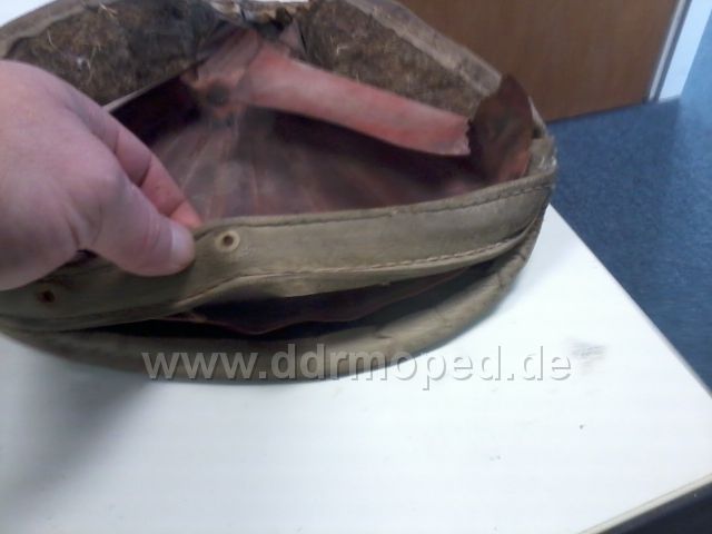

für den Wolf

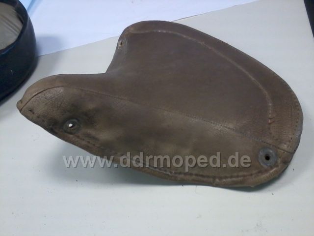

walterpl

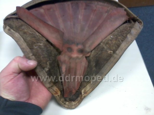

Nr3

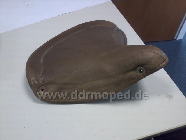

Nr4
Knackt das Leder, wenn man es ordentlich biegt?

Hallo David,
das Leder knackt nicht und fühlt sich noch relativ weich an.
Sachswolf
Geschrieben am: 02.12.2019, 09:15
Beiträge: 2128
Mitgliedsnummer.: 6871
Mitglied seit: 10.10.2013

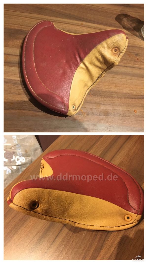

Zum Thema Satteldecke säubern hab ich durch experimentieren etwas Rausgefunden.
Man nehme Backofenreiniger und sprühe die Satteldecke gut ein. Dann ab bei 50 Grad für 5 min in den Ofen und dann mit Wasser und Bürste den angelösten Dreck abwaschen. Ihr werdet erstaunt sein. Mal sehn ob ich Fotos finde.

Hab hier 2 Bilder. Allerdings in diesem Falle war die Satteldecke nicht ganz so verschmutzt. Oben Dreckig unten nach der Behandlung mit Backofenspray.
