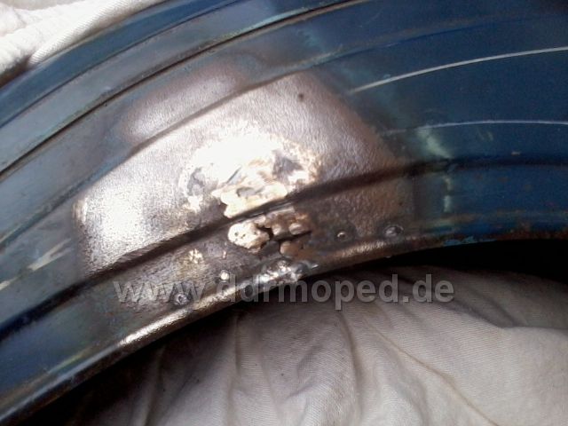

Wie wollt ihr die Sicke rekonstruieren?
walterpl
Geschrieben am: 19.01.2020, 19:05
Beiträge: 326
Mitgliedsnummer.: 9682
Mitglied seit: 03.09.2017
QUOTE (ddr-driver @ 19.01.2020, 18:39)
ich habe einen DDR Zelthaken der passt vom Durchmesser genau rein.
Den runde ich und er wird verschweißt.
Das Fehlblech wollte ich mit selbstklebendem Walzblei von innen festkleben.
Hab ich schon bei meinem Golf 3 über den Schweller geklebt…
Geschrieben am: 19.01.2020, 19:49
QUOTE (walterpl @ 19.01.2020, 20:05)

Hatte bei meinem Essi eine ähnliche Fehlstelle. Habe dort ein Stück Schweißdraht reingepunktet und den Rest mit Karosseriezinn nachmodelliert.

so schaut es nach dem Schweißen aus.

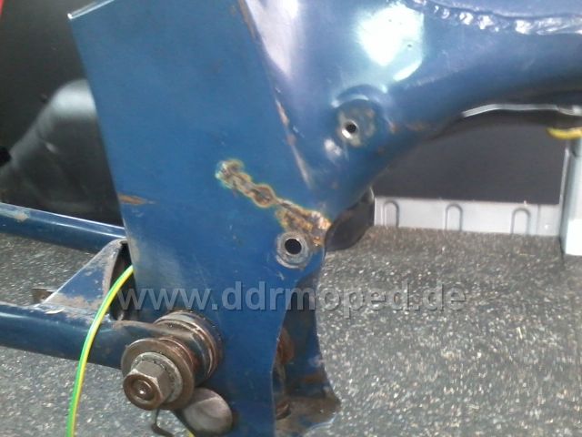

Nr.2
Ein bisschen verschleifen müsst ihr das Schutzblech noch, oder? Erkennt man schlecht auf dem Bild.

QUOTE (ddr-driver @ 22.01.2020, 12:34)
ja die Punkte am Schutzblech außen muß ich noch verschleifen (mach ich dann zu Hause).
Und dann das Walzblei innen rein. Aber da muß ich den Lacker erstmal noch fragen was ich von den Blechresten wegschneiden soll...

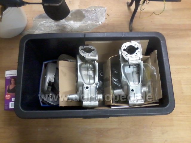

so die Motoren sind sauber...

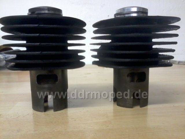

Zylinder sind auch beide fitt..

auf Nachfrage hier meine Motorreinigung.
-Demontage
-Einlegen in Diesel ca. 1 Tag
-Reinigung mit Waschbenzin
Danach werden die Motorhälften und Seitendeckel mit WD40 eingesprüht und mit einer Messingbürste auf Glanz gebracht und mit Bremsenreiniger gereinigt.
So schauen die Motoren nicht totgestrahlt aber doch schön aus.
Das ist aber nur meine persönliche Meinung.
