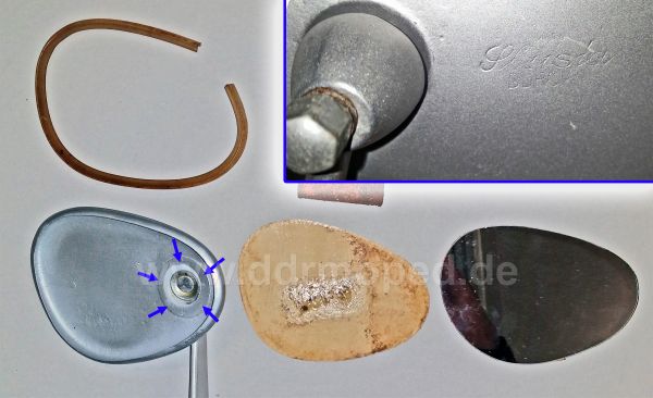

Bezüglich Spiegel hier noch die versprochenen Infos: Einmal oben rechts eine Nahaufnahme des Slusia-Schriftzuges. Ist selbst nach der Restauration nur schwer erkennbar.
Und außerdem ein Blick in das Innere des Spiegels. An der Stelle, wo die verstellbare Halterung angeschraubt wird, ist ein extra Blech eingebracht (blaue Pfeile). In diesem Bereich ist es wie gesagt oftmals sehr dünn gerostet, das muss man sich genau anschauen. Falls Ausrüstung und Erfahrung vorhanden sind, kann man das aber mit sandstrahlen und mit Hartlöten gut reparieren thumbsup.gif

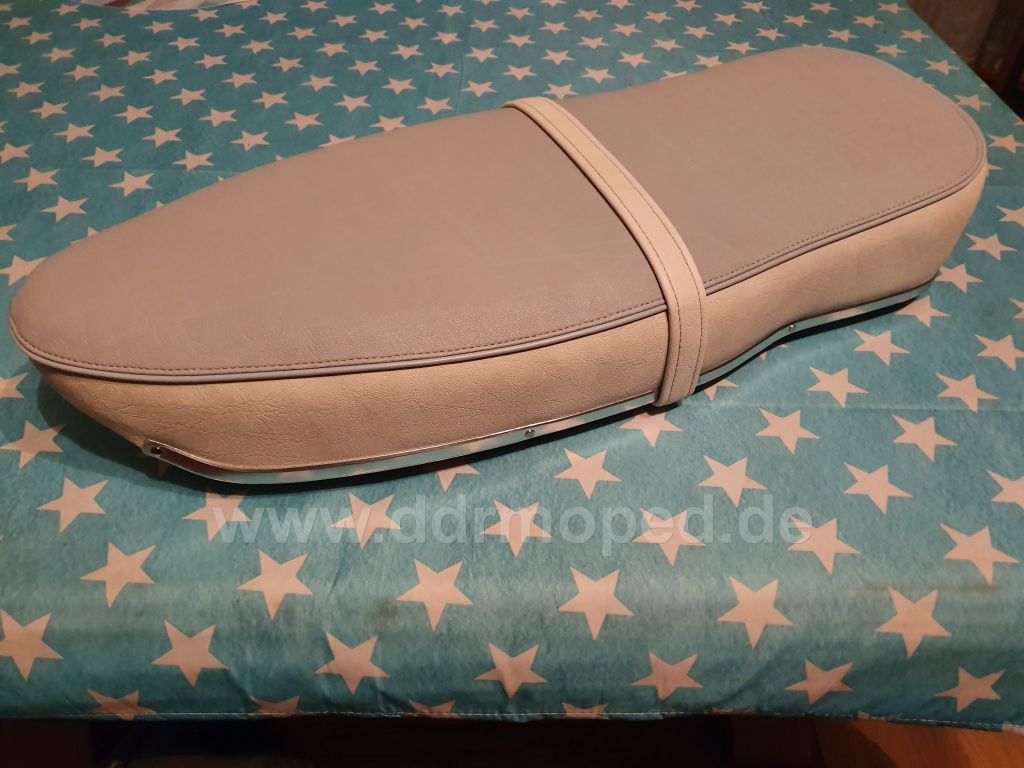

Sitzbank habe ich selbst bezogen. Blech und Lack original, hochwertiges Polster und Sitzbankbezug, Aluleisten original etwas aufbereitet. Nieten Nachbau.

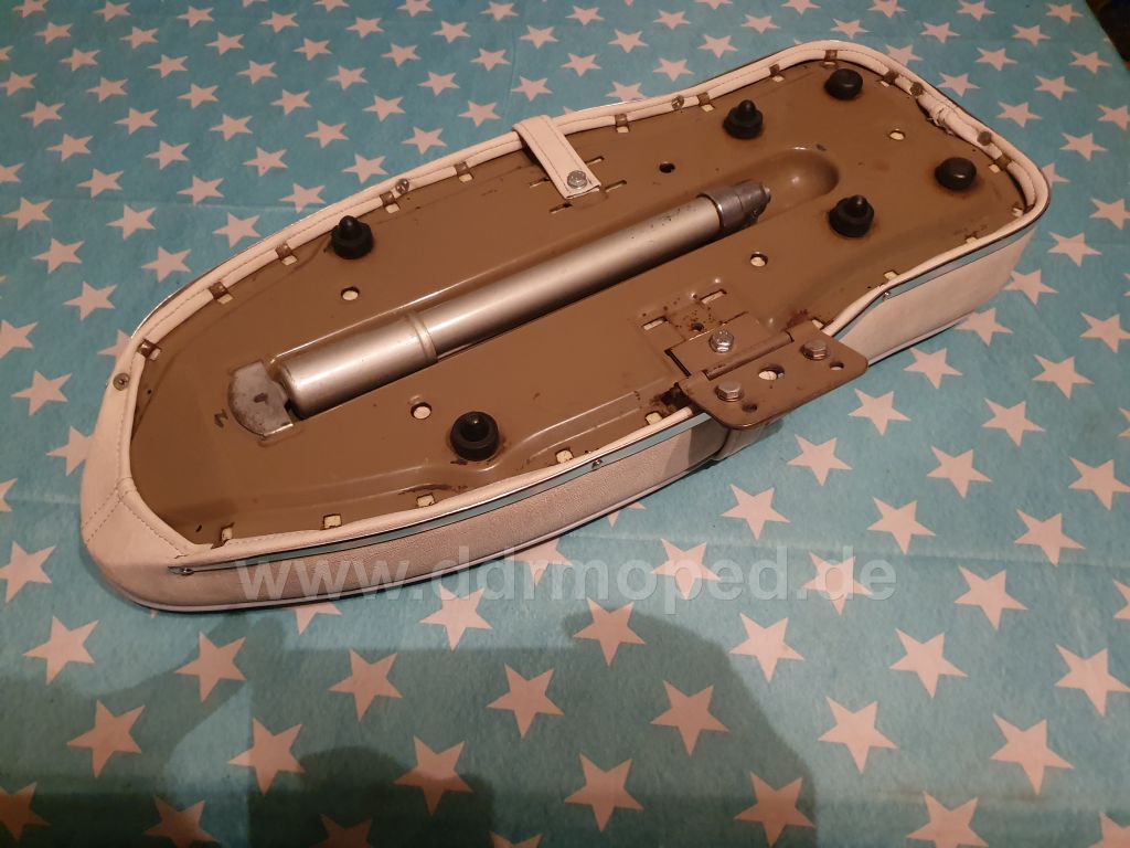

Sitzbank unten
Geschrieben am: 16.01.2020, 20:30
Beiträge: 5648
Leider falsches, weil nicht eckiges, Sitzbankscharnier.
