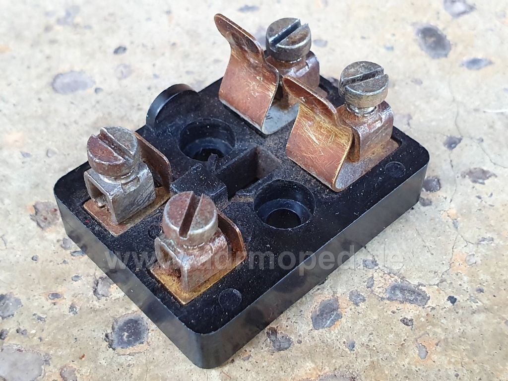

QUOTE (Simson-Freund @ 22.01.2020, 21:08)
Vielleicht habe ich mich etwas missverständlich ausgedrückt ,natürlich sehe ich den Unterschied,ich wollte wissen für welches andere Fahrzeug das nicht passende Teil dann ist.
Baujahr 1965 und vielleicht auch noch 66, dafür aber keine Garantie.

Update
Die Nadel im Heuhaufen ist gefunden. Mag sein das es vielleicht nicht die 100% passende ist aber es geht in die richtige Richtung.
Die Polradmutter wird mir von einem netten Menschen aus eBay Kleinanzeigen gefertigt und befindet sich bereits auf dem Postweg.

Mitglied seit: 11.05.2009
Der Träger ist schon richtig. Bei dehnen, die in den frühen 64er Schwalben verbaut waren, sind die Anschlusstellen ein wenig anders und in der Mitte sitzt eine kleine Mutter für M3 oder ähnlich, deren Sinn sich mir nicht ganz erschliesst.
Deshalb meine Vermutung, das sie auch woanders verbaut war, wo die kleine Mutti gebraucht wurde.
Und genau diese Träger mit Mutti habe ich schon oft gesehen in Ramschkisten, ist nix seltens, nur Internet findet sich keine.
Hier im Ostteil Deutschlands gibts zig Märkte im Jahr, die auch massiv Simson Kram anbieten.
Hätte ich gewusst, das es mal ein Goldstaubteil werden würde, hätte ich welche gekauft! laugh.gif
Im Werk wurde offentsichtlich auch nur die eine Kontaktspange abgebrochen, sonst ist der Kunststoffkörper und die Art der KFZ Sicherung identisch mit deinem Träger. Im 1964er Hauptthema ist der Träger gut zu erkennen.
Passt schon dein Teil. Wir wollen mal nicht so pinkelich sein, ich habe denselben verbaut. cool.gif
Mach aber die Kontakte richtig blank, sonst könnte es später keine 100%ige Elekrische Verbindung geben. thumbsup.gif

Hallo, der Sicherungsträger ist z.B. im IWL Roller verbaut, da kommt noch eine Abdeckkappe mit V biggrin.gif erschraubung drauf, Deswegen die Mutter in der Mitte.

Cool, Bastell. thumbsup.gif Endlich Mal ein Schlüssiger Hinweis , damit ist dieses Rätsel gelöst. Ich habe das auch nicht gewusst, den Sicherungshalter habe ich jetzt mit diesem Hinweis bei 3-2-1 mehrfach entdeckt , Klasse ! Vorher guckt man sich ewig die Augen wund, ist also nix seltenes mehr.
