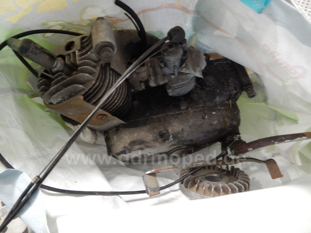

keine Ahnung ob er noch läuft,
denke aber als Ersatzteilspender bestimmt noch zu gebrauchen.

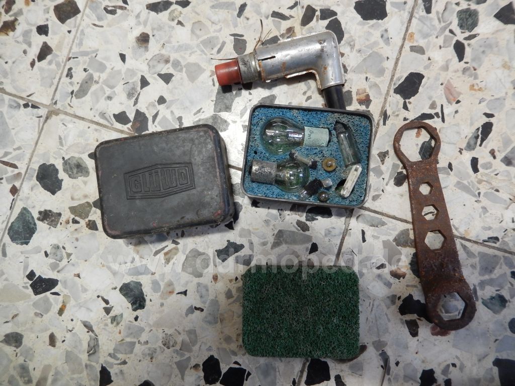

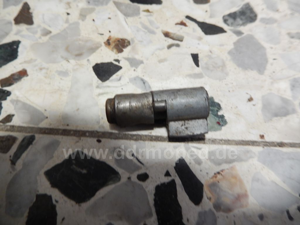

Lohnt das Schloss noch?
Gruß Bernd
mein SR2E Bj 1961 Patina
mein Star 1967 Patina
mein KR50 1962 Patina
mein S50B Bj 1976 Neuaufbau
Geschrieben am: 16.02.2020, 15:32
QUOTE (Pyramidenverleih @ 16.02.2020, 15:27)
Warum nicht?

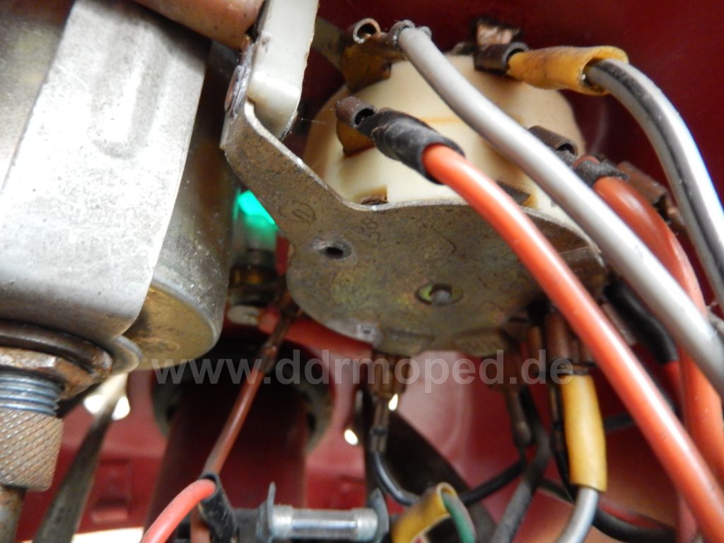

Ich geh mal davon aus das es der Leerlaufkontakt ist.
Wenn nicht, wozu ist das Kabel?

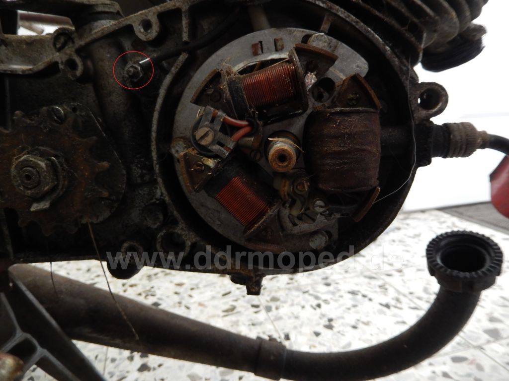

Eine Frage noch:
Wie bekomme ich das Zündkabel aus der Kabeldurchführung?
Ein Blick in den Abgaskanal läßt einen Super Kolben sehen.
Ich werde den Motor erstmal nur putzen und mit neuen Dichtringen versehen.
Mal schauen wie er läuft.
Gruß Bernd

So wie es aussieht scheint er schon länger zu stehen.
Das Zündschloss geht extrem schwer, da kommt erstmal ein neues rein.
Ein Zündfunke läßt sich ja leider auch noch nicht blicken.
Gruß Bernd

Das braun/weiß Kabel vom Zündschloß abziehen, Unterbrecherkontakt säubern. Zündkabel ohne Kerzenstecker an den Zylinder halten,Kick durchtreten, müßte Funken.

QUOTE (Pyramidenverleih @ 16.02.2020, 19:42)
Eine Frage noch:
Da musst du die große Kunststoff-Mutter abschrauben und die Plastikabdeckung (die mit dem Gewinde) nach vorne schieben, dann kannst du das Blech für die Sicherheitsfunkenstrecke so aufbiegen, dass du die Verbindung zwischen den zwei Zündhabeln lösen kannst. Beim Einbau muss wieder eine leitende Verbindung zu diesem Blech bestehen und die Metallzunge eine Abstand von 8mm zum Motorgehäuse (Masse) haben. Das ganze fällt erheblich leichter, wenn du die Grunplatte abschraubst. Aber den Zündzeitpunkt würde ich sowieso prüfen bzw. neu einstellen.
Der Anschluss über der Kupplungwelle ist der Leerlaufkontakt, das hast du richtig erkannt. Im Leerlauf, muss da Masse anliegen, wenn nicht, kannst du den durch Verdrehen einstellen. Wenn du dadurch keinen Kontakt bekommst, ist wahrscheinlich die Blechzunge an der Schaltgabel abgebrochen.
