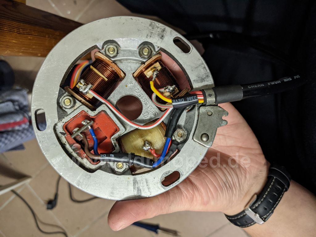

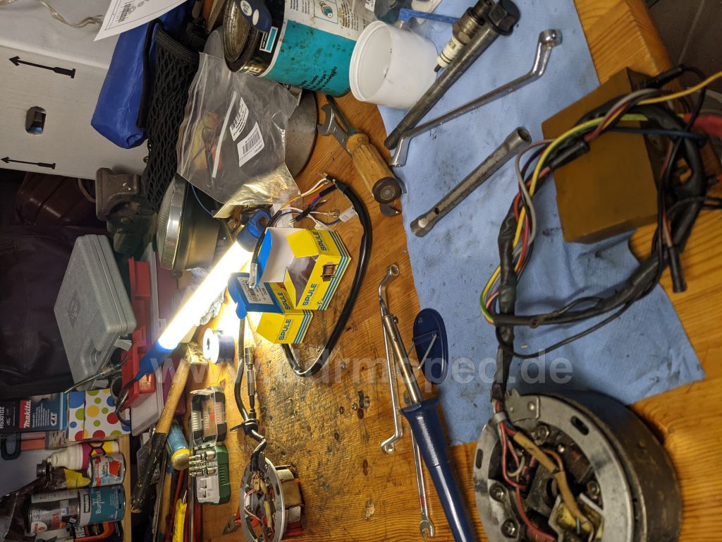

Ah, falsches Bild ausgewählt. Man ignoriere das Chaos.

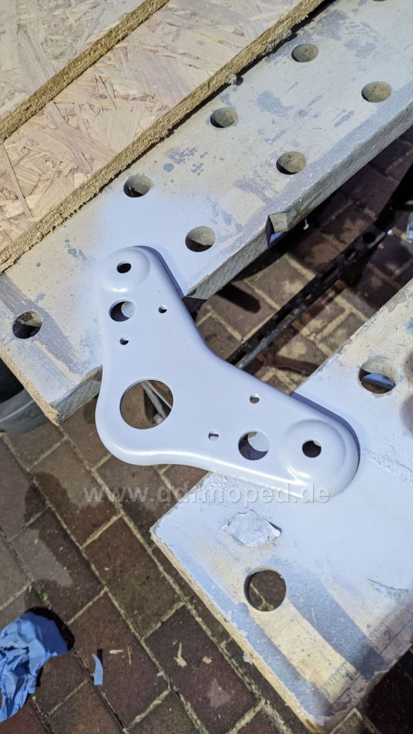

Erste Rahmenteile geschliffen und grundiert, muss die Tage nochmal hier und da nachgeschliffen werden.

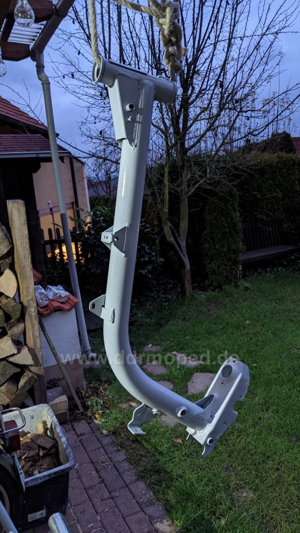

Und den Rahmen auch geschliffen, hatte ein paar rostige Stellen und diverse Schwarztöne an sich, Plakette und Rahmennummer sauber abgeklebt und auch grundiert. Muss allerdings an 2-3 Stellen am Fuß nochma nachgeschliffen werden, da war ich zu zaghaft und es hat Pickel bekommen.
Mal schauen, wie weit ich noch komme, ab dem 04.01 ruft der Job schon wieder.

Was ist da für eine Primärspule drin? War die schon so? Das ist zumindist keine die dem Original entspricht. Die Ladespule ist auch falsch, die bringt mehr wie 12V , da brauchste noch ein Gleichrichter um die betreiben zukönnen.

QUOTE (Peng @ 30.12.2020, 19:29)
Die Lenkungslagerschalen und das Typenschild hätte man auch ordentlich ausbauen können vorm Lackieren. dry.gif
Mfg Andi

Ich habe auf deiner Werkbank eine orig. Grundplatte gesehen, vergleiche mal die mit der die Du in der Hand hast. Die Ladespule wo die zwei Kabel angelötet sind hat keine Masse, das ist eine Geschlossene Wicklung. Die Lichtspule (12V 35/35W) kannste drin lassen. Die Primärspule mit der Lötstelle in der mitte, habe ich meine Zweifel.

@Bastell: Zur Spule, ja, das Teil ist schon so ein Nachbau, deshalb hab ich an der "gepfuscht" - Gleichrichter ist vorhanden. Ich wollte ungerne die Originale zerstören, so toll kenne ich mich mit Elektronik als Maschinenbauer einfach nicht aus _uhm.gif
Das mit der Masse ist mir auch aufgefallen, das war vorher genau so - die Kiste lief ja damit. Im Fall der Fälle wirds halt doch erstmal 6V (an der Originalen werde ich nicht was umlöten oder so - die soll mal in den S50 Motor, den ich noch habe), neuer Kabelbaum ist da, testen werde ich es auf jeden Fall können. Sonst wird halt nochmal in eine neue Spule investiert.
@Andi: Ich besitze leider keine Nietzange für die erneute Befestigung des Typenschilds und wollte daher das Originale Typenschild nicht vom Rahmen rausholen. Kam noch nicht dazu, nochmal alles nass nachzuschleifen, vielleicht sollte ich mir doch eine Zange zulegen. Mal schauen. Die Schalen gingen zum verrecken nicht raus, die Lager hatten ihre letzte Ölung auch zu DDR Zeiten - ich gebe zu, dass ist noch nicht so optimal - je nachdem wie es mir die Tage dann gefällt, mache ich es vielleicht doch richtig hmm.gif smile.gif
Die untere Lagerschale von oben durch das Steuerrohr und die obere von unten durch das Steuerrohr mit GEEIGNETEM Werkzeug rausschlagen.
Wenn das Typenschild noch ORIGINAL befestigt ist, einfach die Kerbstiftnieten von innen mit einem Hammerstiel rausdrücken. Wenns schon mit Blindnieten neu festgemacht wurde, Nieten vorsichtig aufbohren und anschließend halt neu vernieten.
Irgendeiner von deinen Kumpels wird dir doch wohl so ne Zange borgen können, oder sind das alles Köche? laugh.gif
Mfg Andi

Du brauchst keine Nietzange zum befestigen des Typenschilds. Wenn Du es gut abbaust, kannst Du sogar die original Kerbnägel wieder verwenden. Wenn sie kaputt gehen, gibts die auch neu zu kaufen, diese braucht man nur mit einem Hammer einschlagen und fertig.
Kerbnägel gibts z.B. hier: https://www.ost-moped.de/kerbnagel-2-5x5-ty...remsnocken.html

Ich gebe dir grundsätzlich Recht. Aus eigener trauriger Erfahrung - original 64er Star-Typenschild verloren - empfehle ich zusätzliches Sichern mit etwas Silikon oder Montagekleber auf die Rückseite des Typenschildes.
