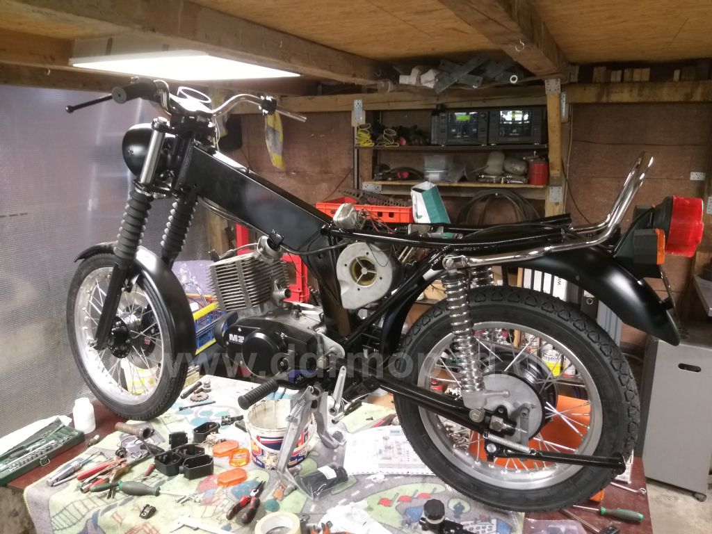

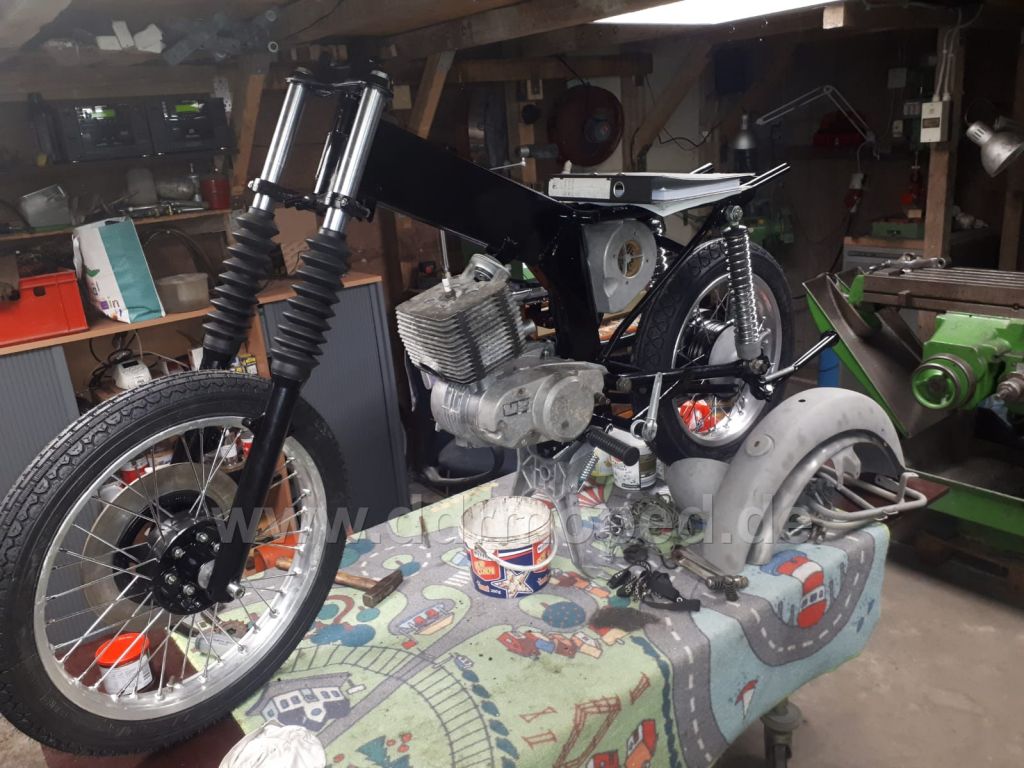

Du bist weiter als ich.
So sah sie Mitte März aus.
Aktuell habe ich die restlichen schwarz seidenmatten Teile lackiert. Die Kommen jetzt ran.
Diese Woche benötigt mein Auto etwas Zuneigung.
Wenn ich damit durch bin, geht es mit der Kabellei der MZ los.
Mfg Philipp alias Freak

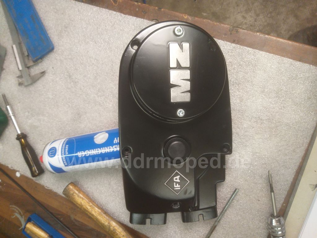

Ne ne...
Die wurden nach dem Foto demontiert 🙃 .
Heute den LIMA Deckel und das Bremsgedöns fertig gemacht.
Baujahr war 1989 wenn ich mich jetzt nicht irre.

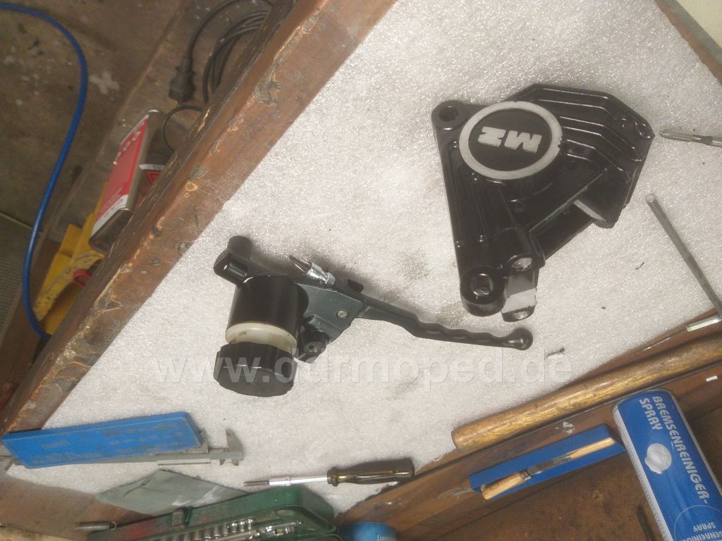

Und das Bremsgedöns
Sorry für die Konfus ausgerichteten Fotos.
Aber vom Handy aus bekomme ich das nicht hin 🤢

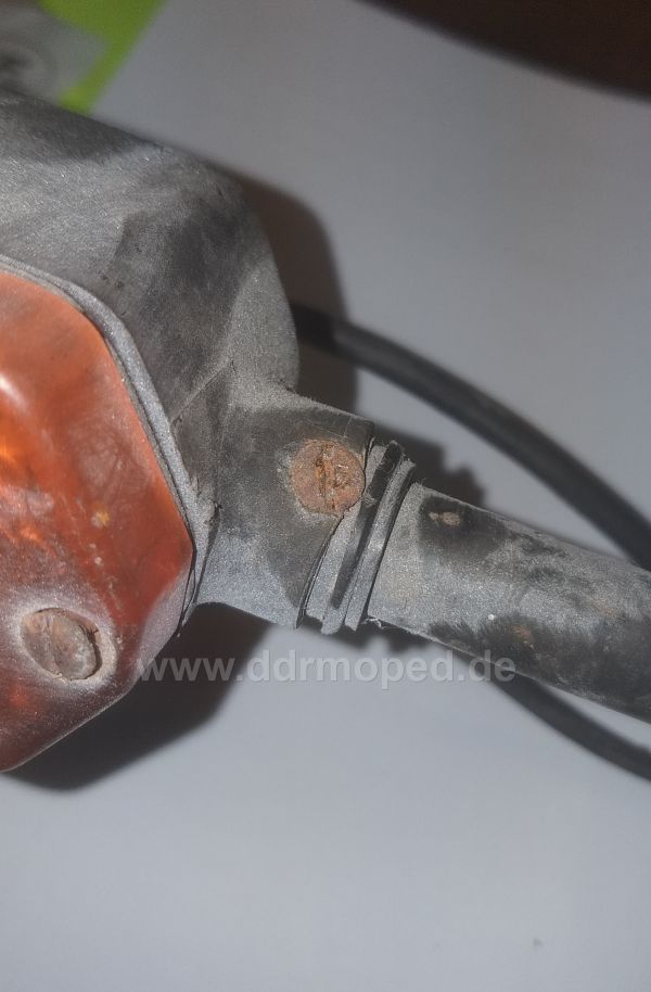

Könnte mir jemand sagen wie die eckigen Blinker bei der etz am Träger befestigt werden? Denn ich denke so nicht.....
EDIT: Die Jungs aus dem MZ Forum konnten mir bereits weiterhelfen.

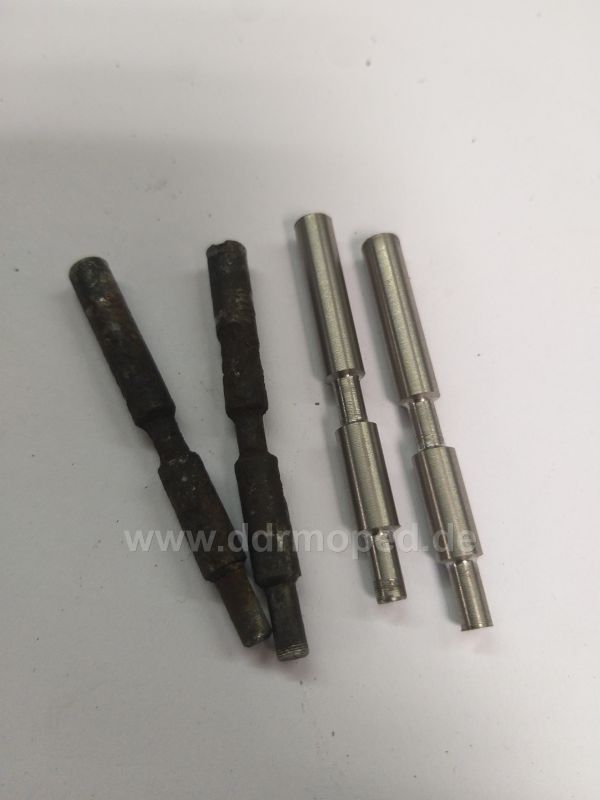

Diesen Sonntag gab es nur eine kleine Runde auf der Drehbank.
Neue Bremsbelagführungsbolzen aus V2A für die Emme.

Das Schutzblech hinten soll gekürzt sein?
