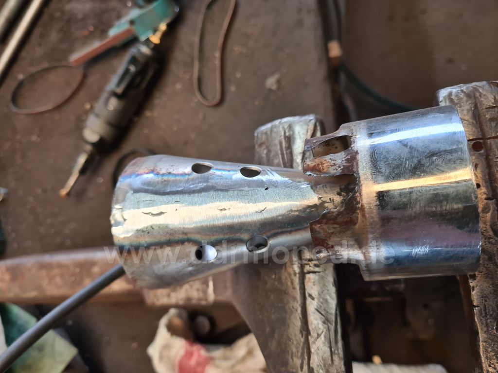

Danke Dir , dann schau ich noch mal nach einem für die 0 ,der den ich neu bestellt hab hätte für die KR51/0 sein sollen hmm.gif .
Ich hab den Gegen Konus heut mal raus geschnitzt aus dem neuen Topf und bearbeitet, bleibt erst mal zum ausbauen,dann kann ich in mehreren Stufen anpassen .
Aktuell läuft sie etwas schlechter damit,die ausgefrästen Löcher werden später aufbereitet

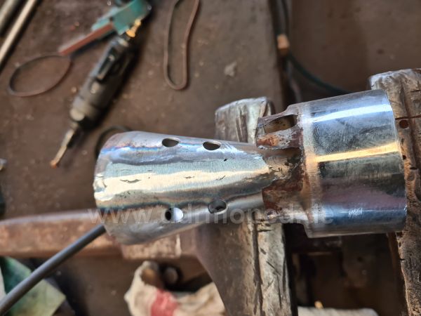

verschweißt

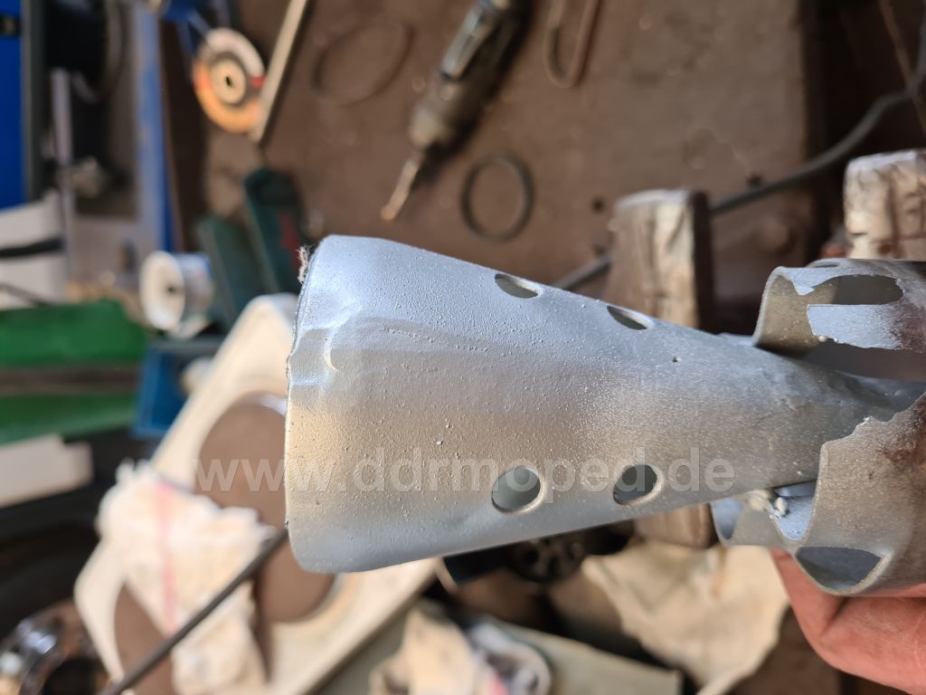

erste Stufe

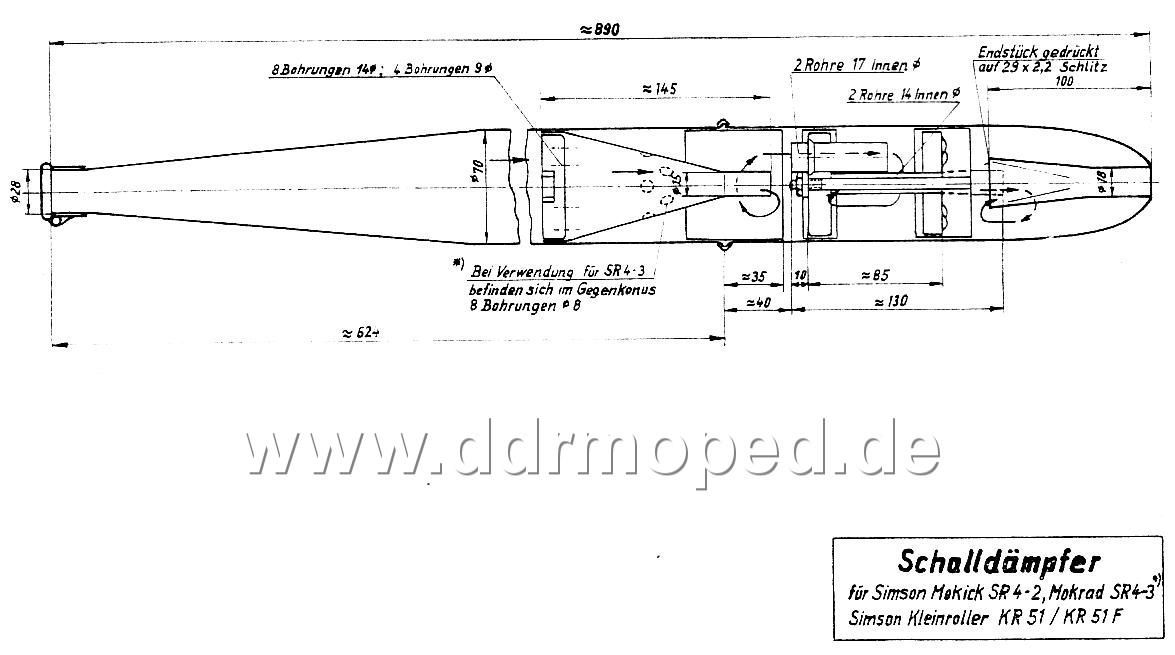

Ich denke du willst einen geschlossenen Gegenkonus wie in den alten Auspuffanlagen? Dann müssen die Löcher zu.
Quelle Thommy
stay tuned - mfg m@ngo
m@ngo
Geschrieben am: 10.05.2020, 08:59
Beiträge: 1456
Mitgliedsnummer.: 7560
Mitglied seit: 05.08.2014
Hier die technische Zeichnung:
Man beachte, die Löcher im Gegenkonus sind nur beim sr4-3 gedacht gewesen. Später jedoch in jedem Auspuff so umgesetzt.

Moin M@ngo
Erst mal merci für die Bilder!
Ich hab die Löcher noch offen gelassen weil ich den anderen Zylinder ja nicht habe ,
der Konus ist aktuell noch zum raus nehmen das ich ihn noch anpassen kann.
Die Zeichnung in groß und scharf ist klasse ,man kann die Maße gut erkennen thumbsup.gif

Verschiebt sich der Konus nicht von selber wenn Du ihn nicht befestigst? hmm.gif
Spassbert
Geschrieben am: 10.05.2020, 18:54
Beiträge: 28
Mitgliedsnummer.: 11157
Mitglied seit: 02.05.2020
Hallo Marcel
der sitzt ziemlich fest,die neue Gummi Form Dichtring klemmt den zusätzlich und auf der anderen Seite ist der Schalldämpfer ,wenn ich damit fertig bin kommen wieder Schweißpunkte rein.
