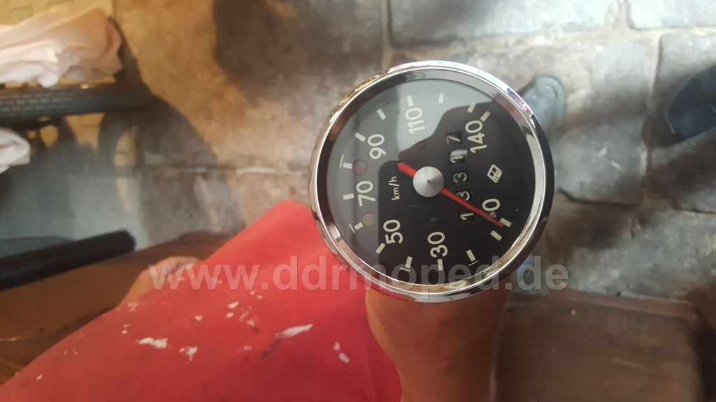

Super das alles so geklappt hat.
Dieser Tacho gehört 1965 rein: https://upload.wikimedia.org/wikipedia/comm..._%28rund%29.jpg
Der dresdener007
Geschrieben am: 02.06.2020, 19:01
Beiträge: 459
Mitgliedsnummer.: 11114
Mitglied seit: 14.04.2020
Und bis wann war der tacho verbaut?

Laut Wikipedia war das Tacho bis 1967 drin, ich denke also bis zum Segmenttacho. Meine 68er hat schon das Segmenttacho.

Vor dem von mir gezeigten Tacho gab es noch den Bernsteintacho. http://ersatzteileshop.mz-es.de/Bernsteint...MZ-ES-175-250-A

ddr-driver
Geschrieben am: 05.06.2020, 11:26
Beiträge: 2867
Mitgliedsnummer.: 7174
Mitglied seit: 22.02.2014
Dieser Tacho ist von der TS bzw. ETS.

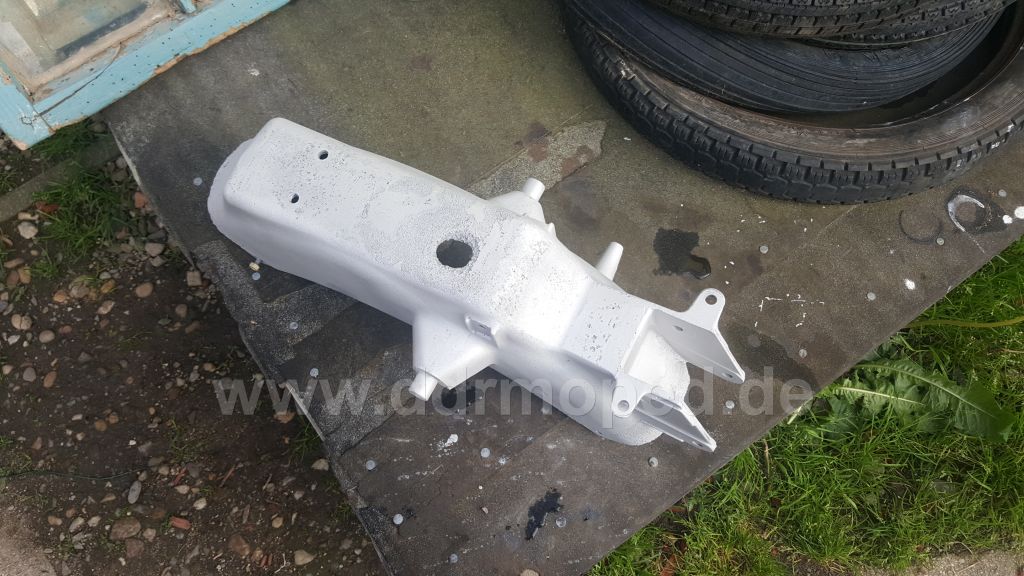

Als erstes haben wir das mittelstück des hinteren kotflügels
Zum sandstrahlen gebracht da es leider vorher sehr wenig lach aber dafür relativ viel rost hatte sad.gif
Und das sieht man auch das ein Ende ziemlich angefressen war

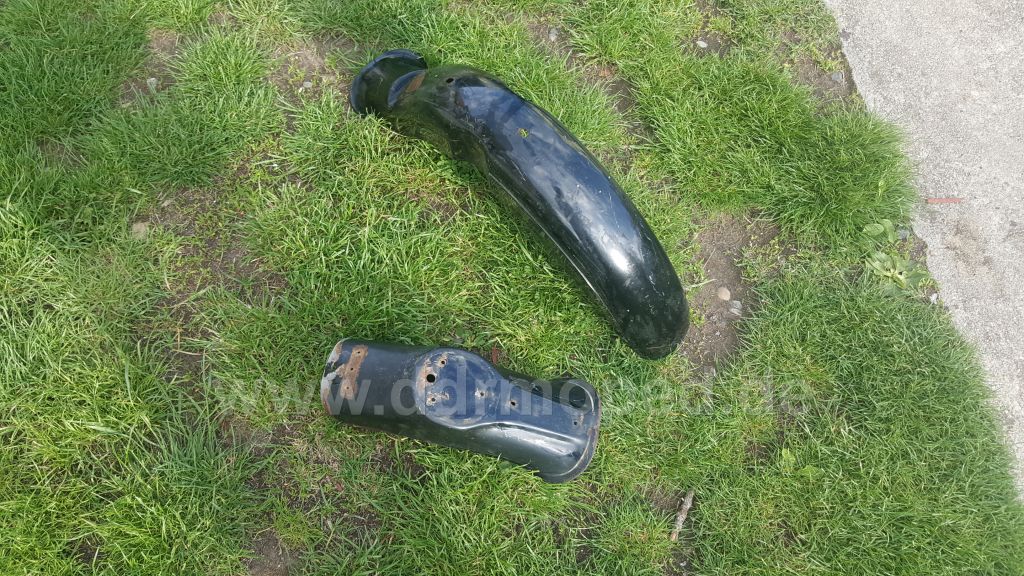

So danach kotflügel gereinigt. wir haben übrigens vorne zwei Stück und haben uns für den entschieden (welcher übrigens an dieser es noch nie montiert war) weil mit dem aderen kotflügel irgendein Vorbesitzer damit mal gestürzt war und der kotflügel dem entsprechend so aussah.
Bei dem hinteren Grundstück gibt es nicht viel zusagen ausser das es ein Kraftakt war das reststück Lampe zu demontieren.

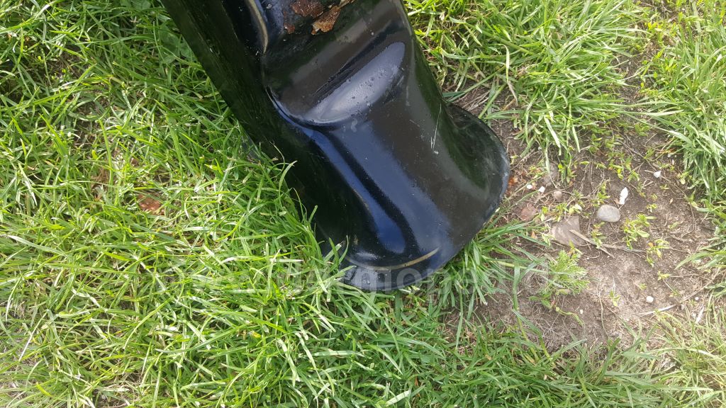

Beim dem vorderkotflügel gibt es sogar noch teilweise linierung thumbsup.gif
