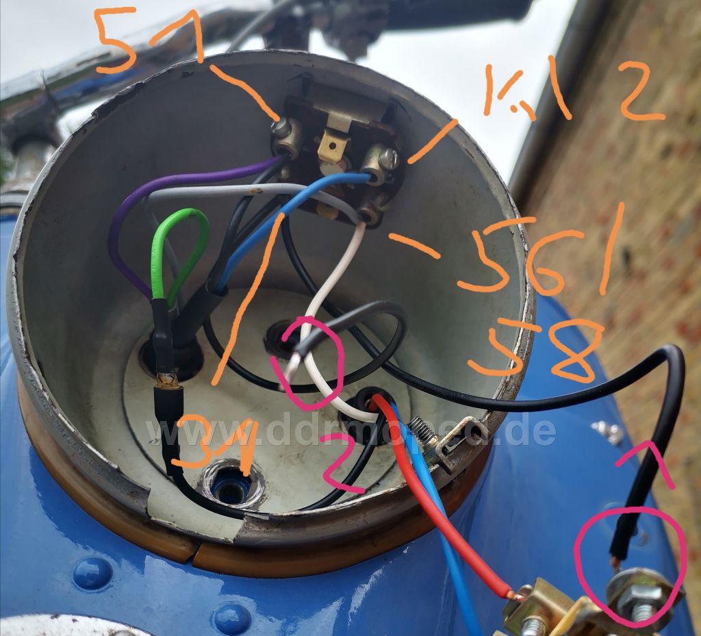

30Thomas87
Geschrieben am: 27.05.2020, 15:13
Beiträge: 83
Mitgliedsnummer.: 11160
Mitglied seit: 03.05.2020
Klemme 51 und 2 habe ich so.. Das sind ja die 2 neuen Kabel, die von der Grundplatte kommen (blau Klemme 2 und schwarz Klemme 51).. Denn scheint die Masse (Klemme 31) das Problem zu sein. 56/58 habe ich so gelassen..
Bei mir ist das so, dass an der Klemme 31 ein Massekabel dranhängt, was von der Scheinwerferlampe (rot eingekreist mit der 1) kommt. Denn hängt da noch ein 2. Kabel dran, wo ich nicht weiß, wo das Ende hinkommt (rot eingekreist mit der 2)
Muss das denn irgendwo an ein Karosserieteil (also Masse)?!
Oder ist das einfach zu viel?
KR50 BJ 1959
Auxburger
Geschrieben am: 27.05.2020, 15:35
Beiträge: 1700
Mitgliedsnummer.: 1960
Mitglied seit: 03.03.2009
Wie der Name schon stark vermuten lässt, muss das Massekabel an (Fahrzeug-)Masse. Der Scheinwerfer will auch mit Masse verbunden sein, soweit stimmt's hier schonmal, es fehlt die Verbindung zum Rahmen. Auch der KR50 hat dafür einen werkseitig vorgesehenen Punkt, und da muss das hin.
Übrigens sollte auch zwischen Motor und eben diesem Punkt am Rahmen eins sein - hierfür klemmst du am besten unter einer Mutter des Vergaserflansches ein Flachsteckfähnchen ein. (Man borge sich selbiges von der hinteren Bremse des KR51.)
Nachdem auf dem Bild die Kabelfarben nicht so sind wie im Original, musst du den Rest nun selbst nachschauen.
Peter
30Thomas87
Geschrieben am: 27.05.2020, 15:38
Beiträge: 83
Jetzt habe ich es glaub ich. Ich habe jetzt an Klemme 2 das eine schwarze Kabel dran und bin damit auf Masse gegangen, allerdings nur mal an die Hupe gehalten und er ging sofort aus.
Haut das hin?
KR50 BJ 1959

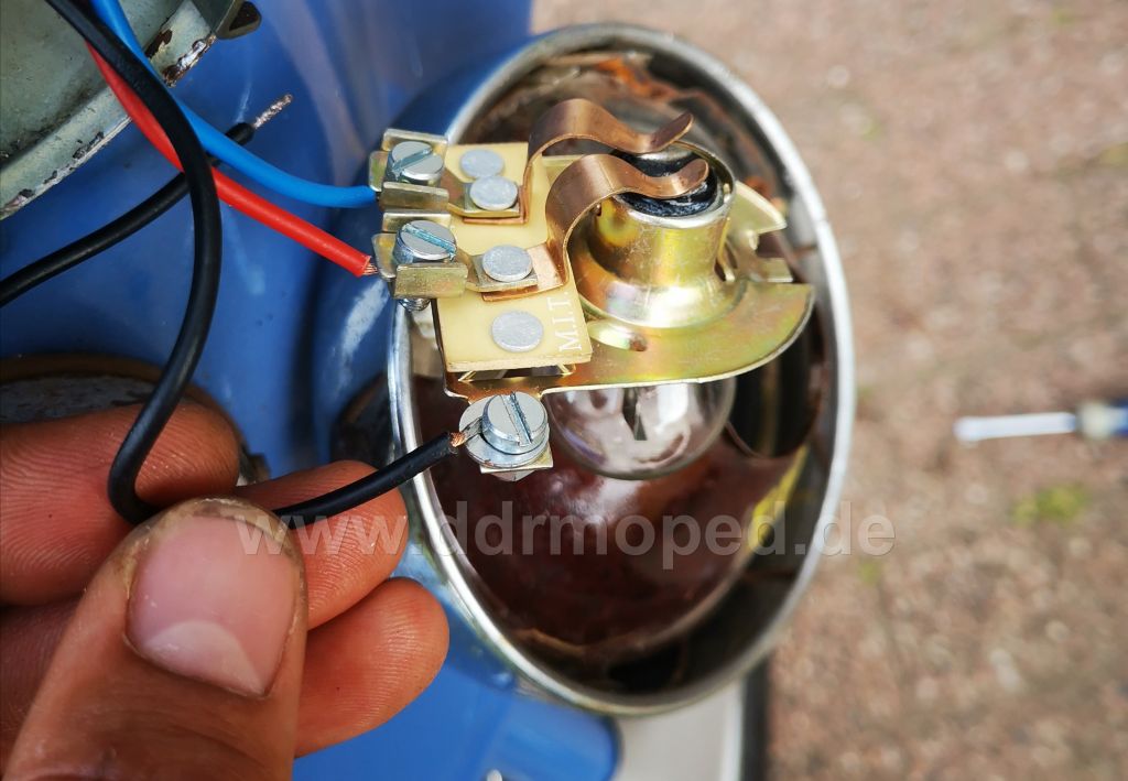

So wäre das naheliegend, ja. Wo führt denn im Original das Kabel von Klemme 31 hin?
30Thomas87
Geschrieben am: 27.05.2020, 15:46
Beiträge: 83
An die Masse vom Scheinwerfer

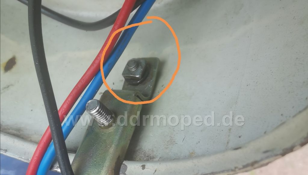

30Thomas87
Geschrieben am: 27.05.2020, 16:03
Beiträge: 83
Ich bilde mir ein, das wäre der Massepunkt, aber da passiert gar nix wenn ich mit dem Kabel da ran gehe...
KR50 BJ 1959
Bastell
Geschrieben am: 27.05.2020, 18:53
Beiträge: 552
Mitgliedsnummer.: 10969
Mitglied seit: 18.01.2020
Zieh ein Kabel vom Motormasse zur Masse an der Lampenfassung.
Gruß Bernd
30Thomas87
Geschrieben am: 27.05.2020, 18:58
Beiträge: 83
Welche Motormasse jetzt? Das Massekabel, was an der Vape hängt oder nen komplett neues Kabel?
KR50 BJ 1959
Bastell
Geschrieben am: 27.05.2020, 19:03
Beiträge: 552
Ein neues Kabel von Vergaserflansch.
Gruß Bernd
