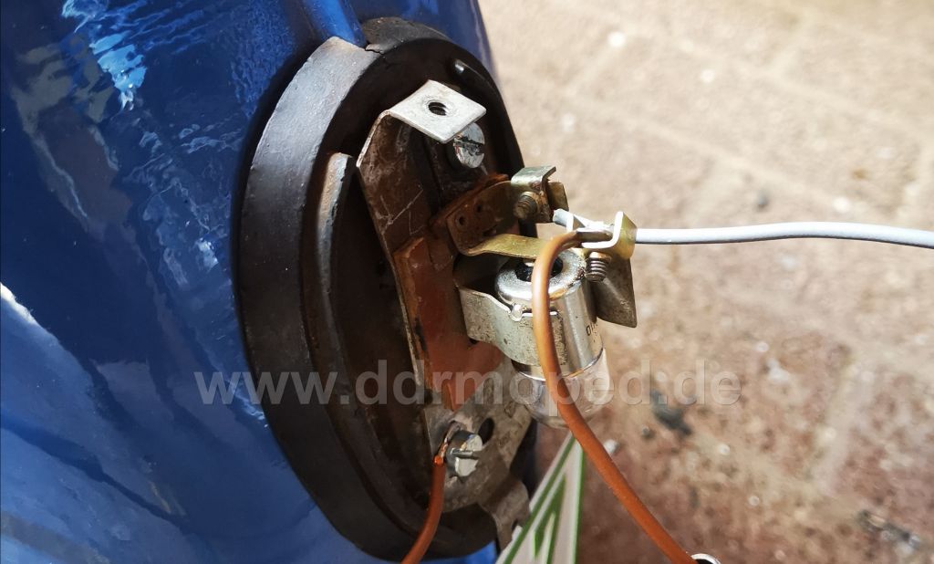

Ist der Massepunkt von meinem letzten Bild gemeint?
So wie es vorher beschrieben war, habe ich es jetzt mal gemacht und der KR leuchtet und geht auch wieder aus _clap_1.gif
Kann es ja nochmal an dem anderen Punkt versuchen, wenn dieser gemeint ist.

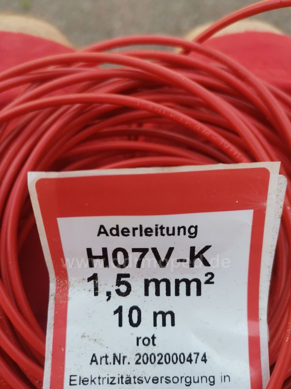

Ich habe Kabel aus dem Baumarkt besorgt (Bild). Ist das evtl. das falsche?
Danke mal wieder für eine Antwort!

1,5mm² ist geringfügig übertrieben für die paar Ampère, die da fließen.

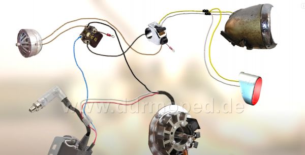

Schau mal, vielleicht hilft dir das weiter.

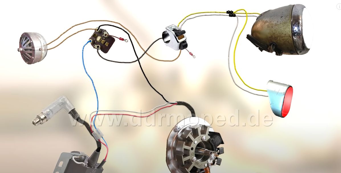

Das Bild kenne ich aus einem YouTube - Video.
Habe jetzt sämtliche Varianten durch, aber ich bekomme das Rücklicht nicht an. Vorn geht alles, Hupe auch. Weder mit Masse am Lampengehäuse noch am Massepunkt von den Scheinwerferkontakt.
Auch diese Schaltung laut letztem Bild habe ich versucht, geht auch nix.
Wie gesagt, Glühlampe ist noch heile.
KR50 BJ 1959

Geht jetzt, habe es nun nochmal so gemacht wie bei Bolek auf dem Bild. Was ich da vorher falsch gemacht habe weiß ich nicht, aber Hauptsache es geht jetzt!
