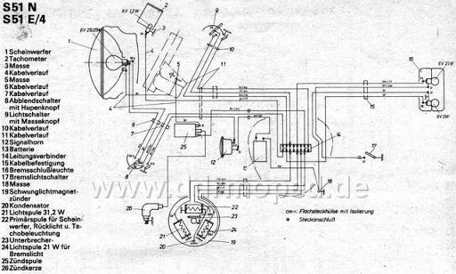

So , ich habe nochmal einen Stromlaufplan von einer N rausgesucht.
Die Hupe ist dann wirklich nur unter Strom , wenn man auch den Hupenknopf betätigt.
Aber ich nehme mal an, das @ddr-driver vllt. die Selbsentladung des Akkus meint,
wenn der länger nicht gepflegt wird.
Ansonsten ist dieser Stromkreis für sich separat, soweit ich das sehe.

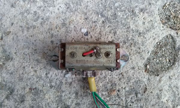

Ich war nochmal kurz inner Garage und habe nach den Ladeanlagen gestöbert.
Habe aber auf die Schnelle nur diese gefunden, dachte ich hätte mal 2 gehabt.
Eine ersetzt, verscheuert, keine Ahnung.
Gesetzt jetzt den Fall, das ich doch eine Ladeanlage nachrüsten möchte,
( möchte ich aber eigl. nicht ) , aber mal angenommen,
kann ich die nehmen oder ist die Käse ?
Sieht mir nach Star oder so aus .

Diese Ladeanlage ist ein von der Schwalbe, die kannst du aber auch dafür nehmen.
Der grün/rote Draht ist für Starkladung der grüne für Wenigladung.
In diesem Fall solltest du den grünen Draht nehmen.
