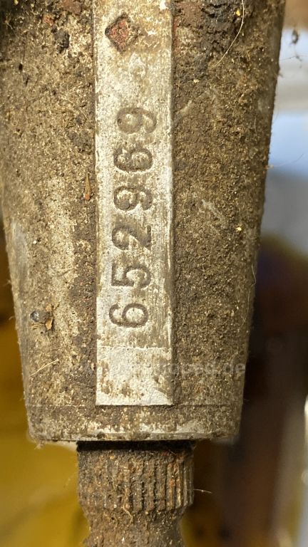

Hallo. Kann mir bitte Jemand sagen zu welchem Baujahr diese Motornummer gehört?

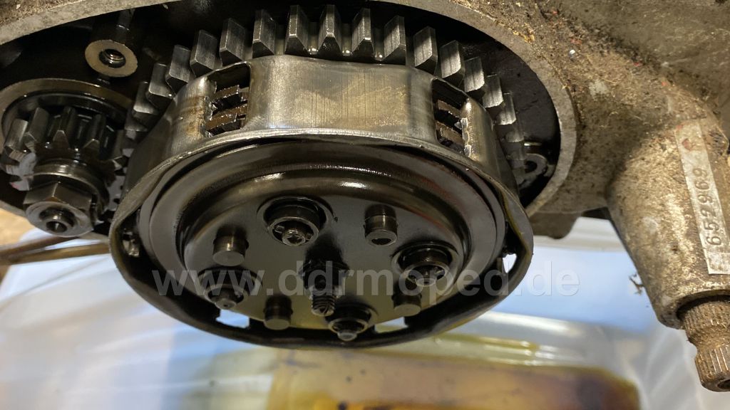

Es ist auf jeden Fall noch der alte Kupplungskorb verbaut.
Wombat45
Geschrieben am: 11.06.2020, 08:37
Beiträge: 4821
Mitgliedsnummer.: 3758
Mitglied seit: 20.08.2010
Baujahr 1960

BjörnHeinze

Ok danke. Gibt’s denn irgendwo ne Liste wo man die Baujahre nachvollziehen kann?

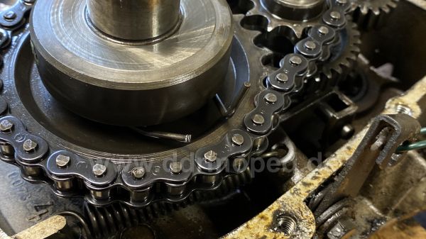

BjörnHeinze
Geschrieben am: 11.06.2020, 11:29
Beiträge: 356
Mitgliedsnummer.: 9019
Mitglied seit: 28.07.2016
Hab den Motor jetzt mal geöffnet. Der war auf jeden Fall schon mal offen und wie es aussieht nicht richtig zusammen gebaut. Sieht man an der Klammer 😱
ddr-driver
Geschrieben am: 11.06.2020, 11:33
Beiträge: 2867
Mitgliedsnummer.: 7174
Mitglied seit: 22.02.2014
Hat scheinbar auch funktioniert. ph34r.gif Simson ist eben hart im nehmen, man stelle sich das mal bei modernen Fahrzeugen vor. ermm.gif

BjörnHeinze
Geschrieben am: 11.06.2020, 16:28
Beiträge: 356
Ist auch noch ein Metallkäfig verbaut. Wann wurde denn da auf Plaste umgestellt?

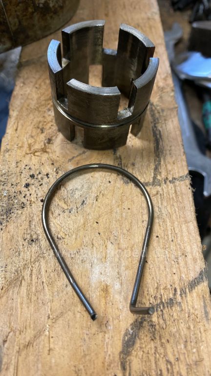

Bekommt man diese Feder eigentlich noch zu kaufen? Und den Sprengring vom Kurbelwellenlager bräuchte ich auch neu.
Geschrieben am: 11.06.2020, 19:50
QUOTE (BjörnHeinze @ 11.06.2020, 17:28)
Das war 1961 ab Motor-Nr. 792000.

Du meinst den Seegering als Anschlag?
Die Schleppfeder kannst du selbst ganz einfach neu anfertigen. Einfach aus Draht biegen.
chrumi
Geschrieben am: 12.06.2020, 01:49
Beiträge: 763
Mitgliedsnummer.: 2218
Mitglied seit: 12.05.2009
QUOTE (SR57 @ 12.06.2020, 02:27)
Kupferdraht, Aludraht?
Die Schleppfeder ist aus Federstahl.

BjörnHeinze
Geschrieben am: 12.06.2020, 08:13
Beiträge: 356
QUOTE (SR57 @ 12.06.2020, 01:27)
QUOTE (BjörnHeinze @ 11.06.2020, 18:50)
Ja genau den meine ich.
