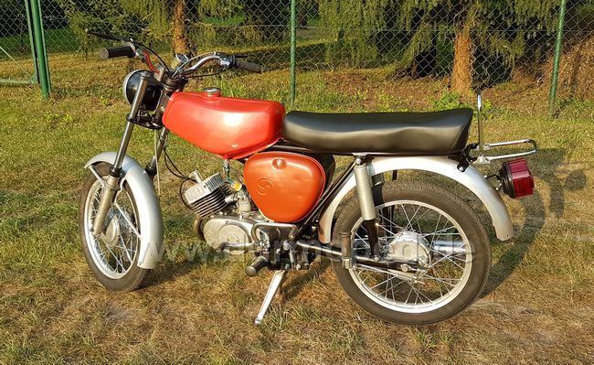

Anbei noch ein aktuelles Bild:

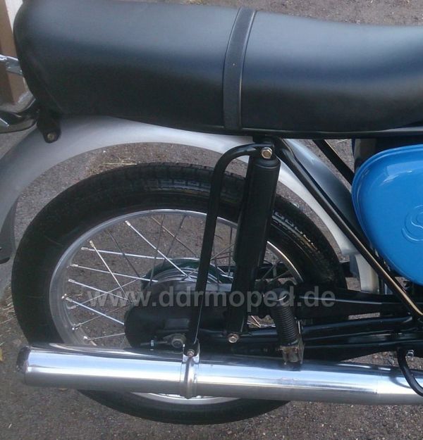

Der Anschlag für den Bremshebel ist doch das letzte Stück vom Hauptrahmen, die zwei abstehenden Laschen, die rechts und links auf die Bremshebelstange trücken. Deine Rücklichthalterung ist wohl von der Schwalbe?

jetzt habe ich es auch gesehen. Der Auspuff hängt vielleicht zu hoch. Muss die Nachbaustrebe mal mit einer Originalen vergleichen. Dann würde sich das Problem mit den Fußrasten vielleicht auch lösen, obwohl der neue Träger größere Biegeradien als der Alte hat.
Den Schlusslichthalter habe ich auf dem Teilemarkt als Halter für S50N gekauft.
Viele Grüße, Micha
Geschrieben am: 09.08.2020, 16:09
QUOTE (blauemaus @ 09.08.2020, 16:56)
Dann wurdest du veralbert oder von einem unwissenden bedient.
Der Rücklichthalter für die N ist der stinknormale S50 Rücklichthalter.
Einzig der Halter der frühen B-Modelle ist anders, da dort die Blinkerstangen direkt angeschweißt waren.
Das Rücklicht an sich ist auch falsch. Es gehört beim S50 das kleine mit dem Blechgehäuse dran. Die Lichtscheibe wird dort mit 2 Schrauben befestigt.
Mfg Andi

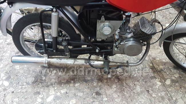

noch eine Frage: Bin mit der Passung der Auspuffanlage vom Teilemarkt noch nicht wirklich zufrieden. Zum Einen kollidiert er mit dem Fußrastenträger, zum Anderen ist die Einbaulage der Auspuffstrebe nicht wirklich optimal. Foto anbei. Richte ich den Auspuff so aus, dass die Strebe parallel zum Federbein verläuft, rutschet er vom Krümmer. Dann würde allerdings auch ein kleiner Abstand zum Fußrastenträger vorhanden sein. Das legt nun wieder die Vermutung nahe, dass der Krümmer, den ich unabhängig vom Auspuff gekauft habe, zu kurz ist. Sieht aber nicht abgesägt aus. Gibt es hier Maße, an denen man sich orientieren kann? Habe trotz Recherche nichts wirklich Konkretes gefunden.

Es gibt bei S50 und S51 unterschiedliche Auspuffhaltestreben.
Der Unterschied ist die Länge des waagerechten Teils oben.
Welche davon aber S50 und welche S51 ist, hab ich vergessen. Aber das wissen andere hier bestimmt auch noch.

Kurz = S50 und lang den es auch als Nachbau gibt S51.

danke für die Info zur Strebe. Dann brauche ich eine "kurze Strebe".Jetzt wäre noch die Frage, ob es unterschiedliche Krümmer gibt.

QUOTE (blauemaus @ 11.08.2020, 11:45)
Hallo Andi und Tom,
Es ist schon eine ziemliche Herausforderung, einen S50 nur aus einem Teilehaufen unterschiedlichster Herkunft aufzubauen.
Dafür ist es aber auch Hobby!
Viele Grüße, Micha
Die Krümmer sind bei S50 und S51 gleich. Ich hatte hier auch irgendwo mal ein vergleichsbild reingestellt von den Haltern. Aber ich habs nicht mehr gefunden _uhm.gif hmm.gif
So sieht der S50 Halter aus. Ich würde eher Motorseitig die Ursache für die unterschiedlichen Halter sehen.
Gruß Tom

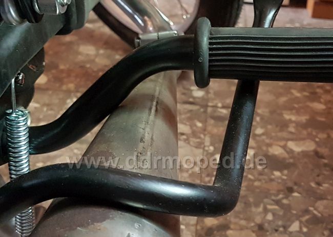

Micha, Dein Fußbremshebel ist völlig verbogen. Stell mal bitte ein Bild von der Befestigung des Fußbremshebels im Rahmen ein.
https://www.simsonforum.de/wbb/index.php/At...el-jpg/064a1c22
So sollte der Hebel zum Auspuff stehen.

QUOTE (ddr-driver @ 11.08.2020, 11:40)
Das hab ich ja auch schon kundgetan.
