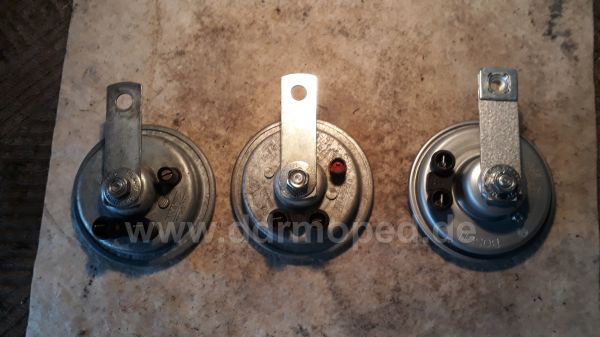

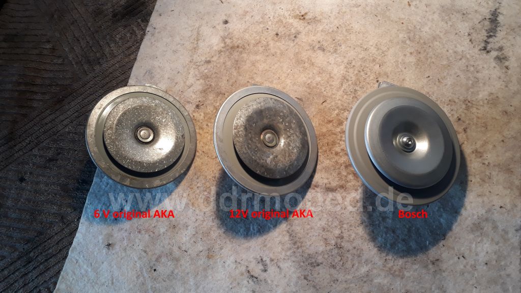

Erstmal ein großes Danke an Thommy für den Ebay-Link zur einer bezahlbaren originalen 12V-Hupe (lagerware). Ich habe sie schon getestet sie funktioniert echt super und sieht zu 99% so aus, wie die original verbaute 6V-Hupe. Somit kann ich das wahrscheinlichst auffälligste Exportmerkmal auf meiner Liste abhacken. _clap_1.gif
Die Bosch-Hupe habe ich zu dem Zeitpunkt schon bestellt gehabt. Aber wie ich finde, stellt sie eine gute Alternative da. Ich denke wenn sie am Moped hängen würde, würde der Unterschied noch gerringer auffallen.
Auf dem Foto wirkt die Bosch-Hupe übrigens größer, in Wirklichkeit ist sie aber 6mm kleiner vom Durchmesser.

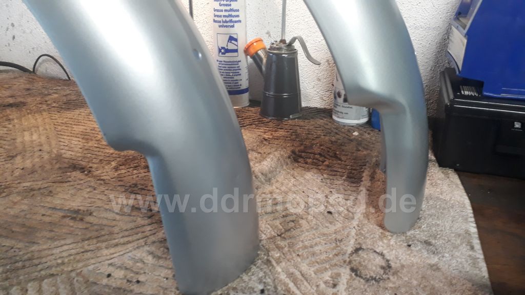

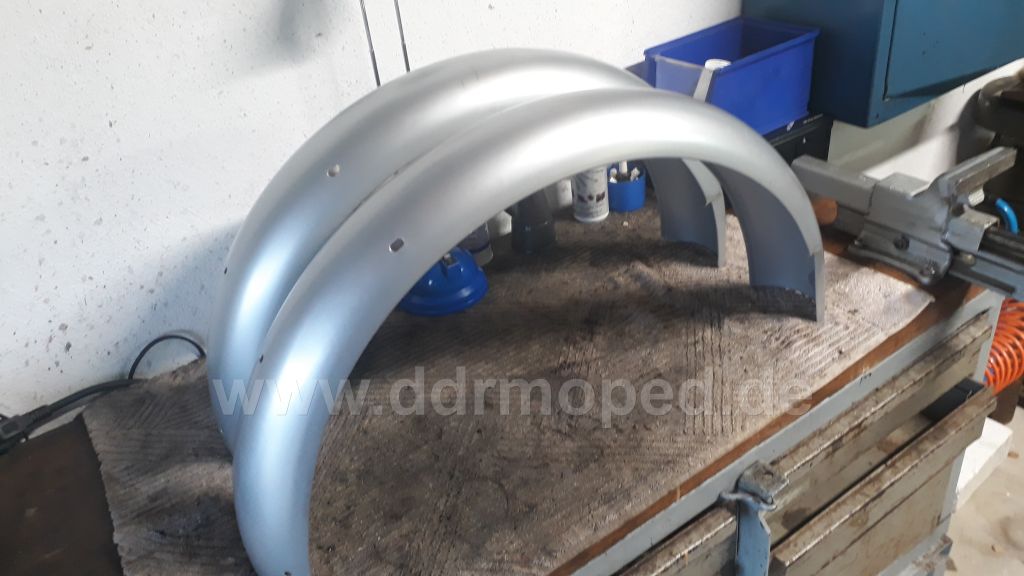

heute bin ich mal wieder beim Thema Schutzbleche angelangt. Ich habe ja inzwischen zwei Schutzbleche. Von dem einen bin ich mir ziemlich sicher, dass es original ist, von dem andern nicht ganz.
Die längen sind ziemlich indentisch. Auch in der Materialstärke und der Bördelung auf der Innenseite gibt es eigentlich keine nennenswerten Unterschiede.

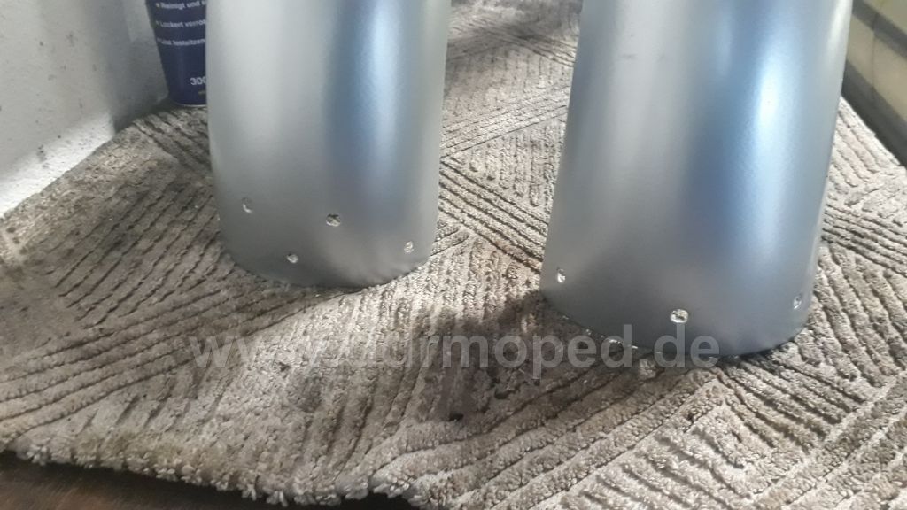

Auch in der Form dieser Aussparung für die Kette sind sie relativ ähnlich.

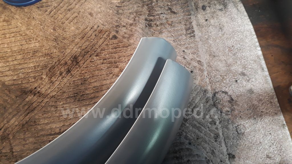

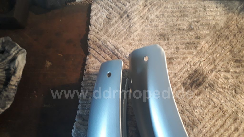

Ziemlich unterschiedlich sind die Kanten. Bei dem Schutzblech, wo ich mir sicher bin, dass es original ist, sind sie abgeschnitten.

Jetzt wäre meine Frage: Sind das nur zwei verschiedene Ausführungen oder ist eins der Bleche schon Nachbau? Welches der beiden sollte ich für mein Projekt verwenden?

Das originale stammt von einem Reimport, wahrscheinlich aus Ungarn und hat daher schon Bohrungen für ein eventuelles Kennzeichen. Deshalb würde ich eher zu dem mit den abgerundeten Kanten tendieren.

Hallo Marcel der Re Import von deinem Kumpel kann keine EII sein die EII gab es nur bis 12/88 wenn muss es eine 12Volt 1E gewesen sein die gab es ab 89...allerdings wurde die EII und 1E bis auf ganz wenige nach England und Spanien nicht exportiert...auf jeden Fall gab es die beiden nie in Ungarn czech, Polen, Bulgarien usw...

QUOTE (endurojotsch @ 09.02.2021, 16:11)
Da hast Du recht Jo, das Moped von meinem Kumpel hat wirklich 12V ab Werk. da hab ich mich wohl getäuscht. Ob es Baujahr 89 oder 90 ist weiß ich nicht, aber 88 wars nicht.
@Max: Ich werde die Tage mal bei meinen Fahrzeugen nachschauen. Wenn Du aber das Schutzblech aus Ungarn verwendest, waren die zwei Löcher für den Kennzeichenhalter auch bei den CZ-Importen gebohrt? Sonst würde das Schutzblech wegen der zwei unnützen Löcher bei mir schon rausfallen.

QUOTE (ddr-driver @ 09.02.2021, 18:27)
Ob die zwei Löcher auch bei den CZ-Exporten gebohrt waren weiss ich nicht. Ich weiss nur, das man in Tschechien auch ein Kennzeichen benötigt. Laut meinen Recherchen wurden bzw. werden sie aber sehr unterschiedlich angebracht. Ich glaube, das blieb jeden selbst überlassen, wie er die Befestigung gestalten will.
Laut dem Beitrag über die hintern Schutzbleche gabs wohl zumindest für Ungarn und die ČSSR das gleiche Schutzblech. Daher gehe ich davon aus, dass Simson einfach für die Länder mit Kennzeichen ein längeres Schutzblech geliefert hat. Oder waren die Schutzblechlängen vllt. sogar vorgeschrieben?
Ich tendiere derzeit sowieso eher zu dem Ungarnblech, gerade wegen den Löchern. Bis jetzt habe ich immer einen seitlichen Kennzeichenhalter benutzt, was ja eigentlich nicht zulässig ist. Daher würde ich das Ungarnblech nehmen, wenn die "Rundungen" nicht selbst zugefügt wurden bzw. zum Baujahr passen. Dazu muss ich nochmal erwähnen, dass ich bei dem "Ungarnblech" nicht nachweisen kann, dass es wirklich eins ist. Der Verkäufer meinte nur, dass es von einer S51 B von 1986 stammt und wahrscheinlich ein Ungarn-Modell war.
Habe auch die Vermutung, dass das Blech ohne Löcher von einer S50 stammt. An dem Moped wurden schon andere S50 Teile verwendet (Herzkasten, Auspuffhalter, Blinker...) Deswegen wäre es durchaus interessant, was an anderen S51 und S50 für ein Schutzblech verbaut ist...
