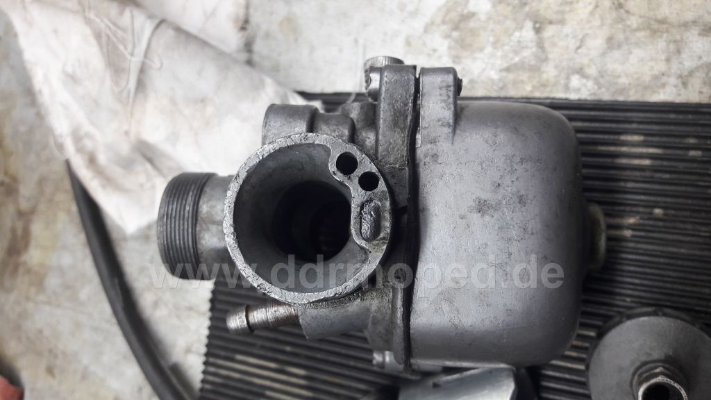

heute benötige ich mal Eure Hilfe. Ich komme einfach nicht weiter.
Meine S50N läuft mit Choke aber ohne nicht so als wenn die HD dicht ist. Ist sie aber nicht. Beim Startverhalten des Gleiche. Mit ja ohne schlecht oder gar nicht. Der Vergaser wurde gründlichst gereinigt. Der Flansch ist plan. Der Schwimmer ist intakt und eingestellt und das Nadelventil funktioniert. Verschiedene Nadelstellungen ändern nichts. Kerze ist getauscht sowie der Kerzenstecker.
Zündung stimmt, Spule ist neu Handgewickelt alles stimmt soweit.
Ich habe festgestellt, dass der Motor wieder rund läuft, gut am Gas hängt und sogar Standgas hat wenn ich diese beiden Löcher zu halte (auch wenn ich das untere, kleine Loch zu halte)
Könnt Ihr helfen wo ich noch suchen kann bitte?

Der Vergaser hat irgendwo einen Riss. Mach mal ein Foto von der rechten Seite.

Ja es kann nur der Vergaser sein. Mit einem 16N1-5 von der Schwalbe läuft der Motor probehalber sehr gut. Ich hab heute Morgen genau untersucht es ist kein Riß zu sehen. Wenn dann evtl. innen aber das halte ich eher für unwahrscheinlich hmm.gif

Ich würde dir auch raten ein anderes Oberteil zu testen. Mir scheint, bei dir könnte irgendwas mit dem Leerlaufluftkanal oder mit dem Kanal für den Teillastbereich was nicht in Ordnung zu sein. Es gab hier im Forum mal ein ähnliches Problem und das Oberteil wurde zur Klärung dazu sozusagen durchleuchtet. Und siehe da, Risse im Innenbereich die die Ursache für Falschluft waren.
