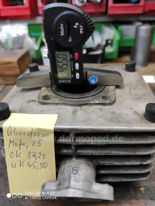

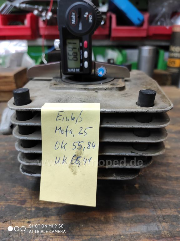

Auch zum MOFA-Zylinder mal die Maße
Andreas51
Geschrieben am: 23.08.2020, 17:04
Beiträge: 372
Mitgliedsnummer.: 5164
Mitglied seit: 02.02.2012
Einlaß
Andreas51
Geschrieben am: 23.08.2020, 17:06
Beiträge: 372

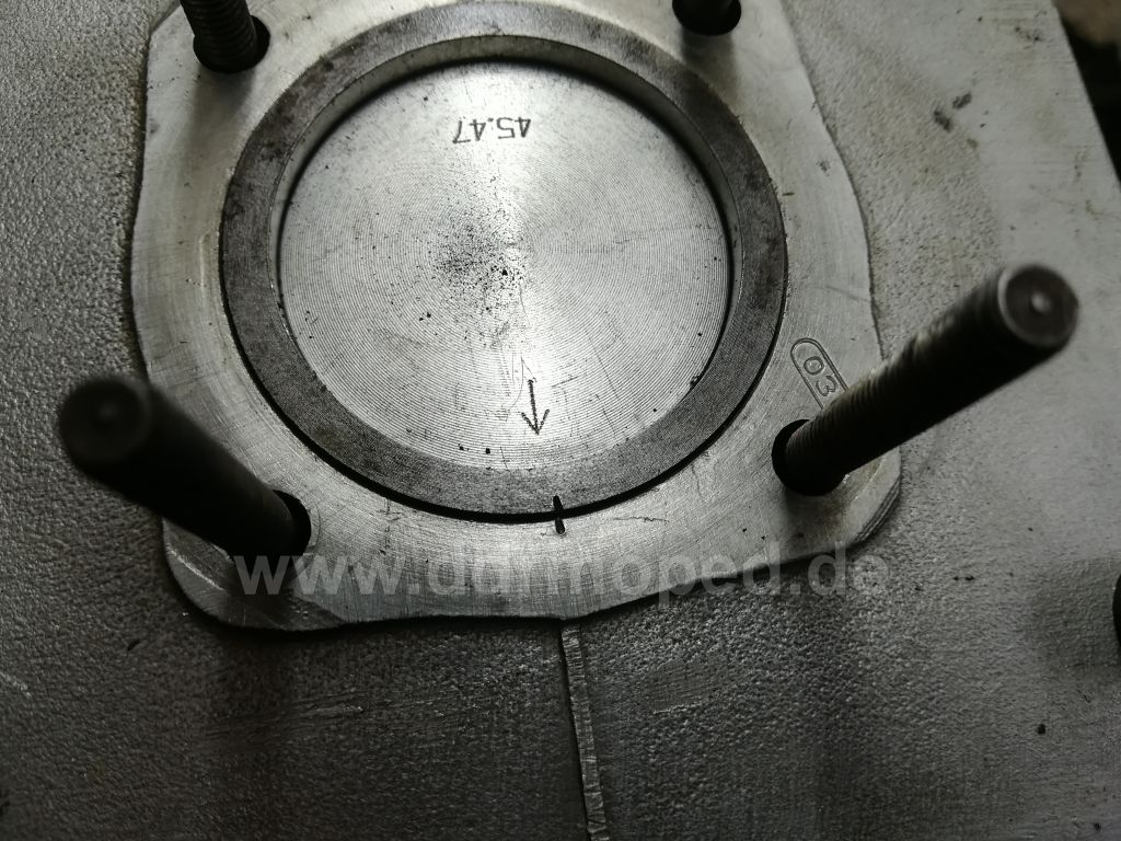

Überströmer
ddr-driver
Geschrieben am: 23.08.2020, 17:57
Beiträge: 2867
Mitgliedsnummer.: 7174
Mitglied seit: 22.02.2014
Ich hab schon viele (auch 70ccm) Nachwende-Zylinder gesehen die eine graue Beschichtung hatten die sich meistens ablöst. War das so üblich? Bei Andreas seinem 25er sieht der Ansaugstutzen auch grau aus.
ckich
Geschrieben am: 24.08.2020, 11:54
Beiträge: 518
Mitgliedsnummer.: 9828
Mitglied seit: 14.12.2017
QUOTE (ddr-driver @ 23.08.2020, 17:57)
Ja so eine graue Beschichtung gab es auch an Kupplungs- u. Limadeckel.

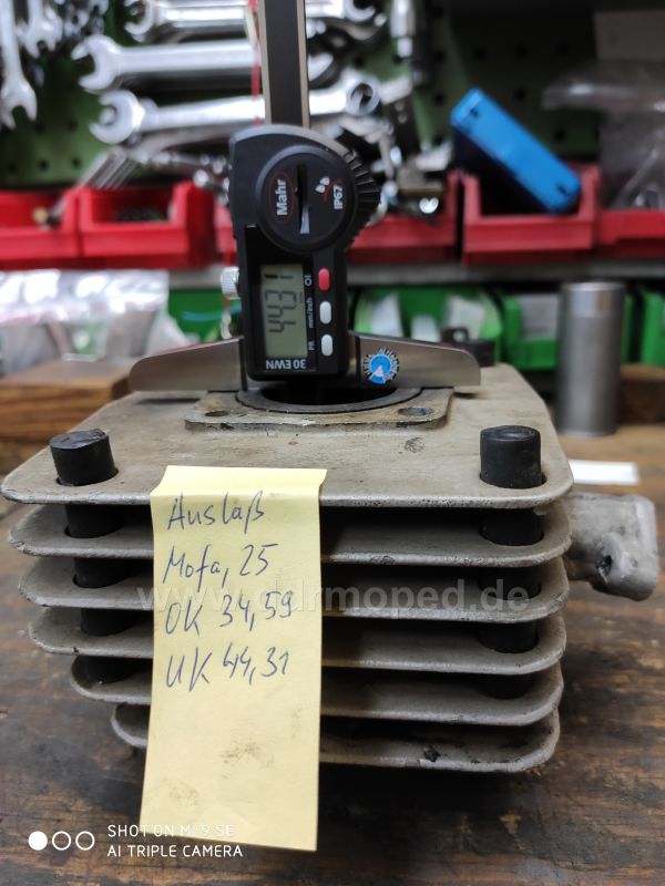

Wollte ich noch nachliefern: Auslass S50 Ungarn
S50B von 1975 Patina-Aufbau

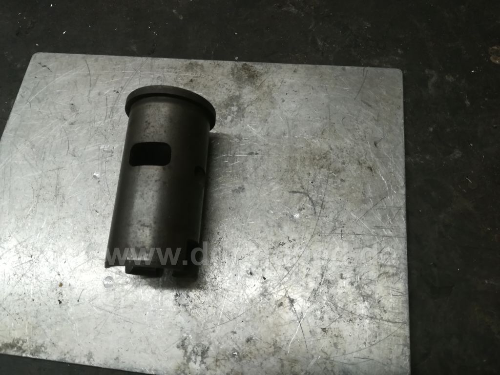

andi2
Geschrieben am: 12.09.2020, 18:21
Beiträge: 3187
Mitgliedsnummer.: 1290
Mitglied seit: 31.05.2008
Hallo, entweder nachfräsen oder die Laufbuchse durch Original ware ersetzen. Mfg andi cool.gif
Grüsse aus Bad Duerrenberg
Orionheizer
Geschrieben am: 13.09.2020, 12:12
Beiträge: 617
Mitgliedsnummer.: 10292
Mitglied seit: 13.10.2018
Ich mach das einfach passend. Noch neuer wie „neu DDR“ gehts dann auch nicht.

Andreas51
Geschrieben am: 13.09.2020, 15:19
Beiträge: 372
Wie wird die Buchse rausgepreßt, ich nehme an, warm?
Und wie läßt sich sicherstellen, daß die Öffnungen wieder
an die richtige Stelle im Zylinder kommen? Vorher auf Buchse
und Zylinder kennzeichnen, reicht das?
Andreas
andi2
Geschrieben am: 13.09.2020, 17:44
Beiträge: 3187
Hallo, genau warm auspressen und Markierung zum wieder Einbau vorher machen. Mfg andi cool.gif
