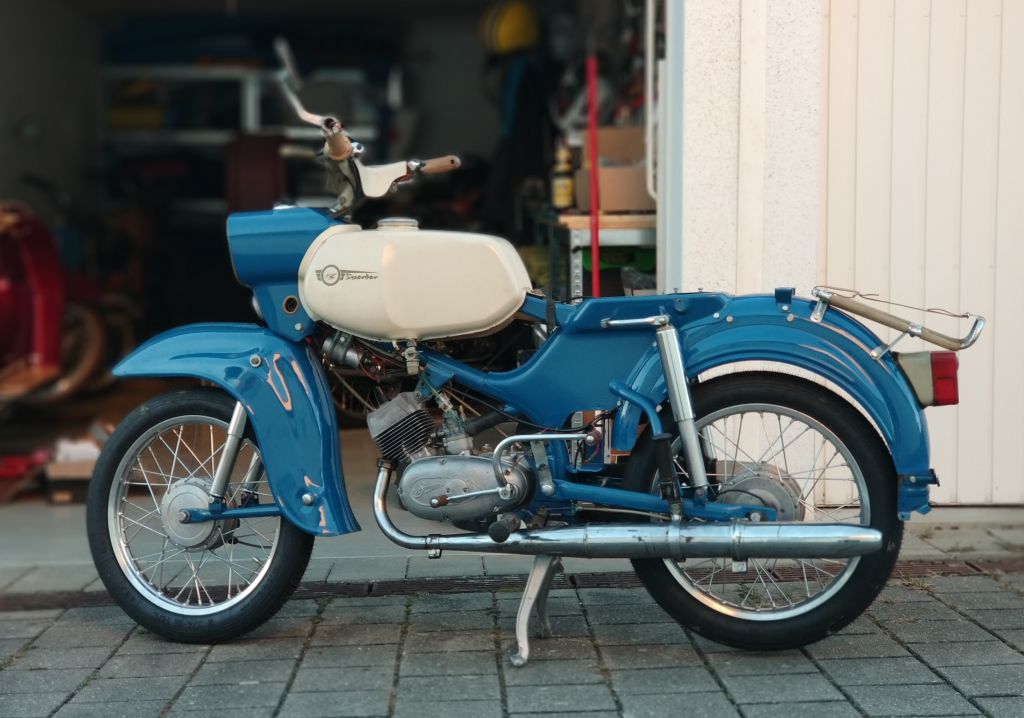

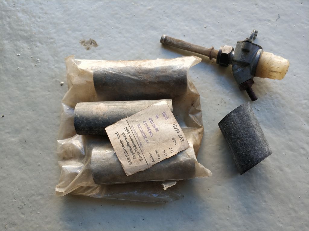

Ich habe jetzt die letzten Originalteile bekommen, die zum finalen Zusammenbau noch fehlten.
Es wäre sicher einfach gewesen, dies selbst zu fertigen, aber nur das Original ist eben original.
Eine 8mm moosgummimatte habe ich auch noch zugeschnitten um sie am Luftfilter mit zu verbauen. Einmal als Dichtung innen am Rahmen und der 30x5cm lange Streifen.
stay tuned - mfg m@ngo
m@ngo
Geschrieben am: 27.02.2021, 23:53
Beiträge: 1457
Mitgliedsnummer.: 7560
Mitglied seit: 05.08.2014
_clap_1.gif Top wie alles so schön glänzt. Foto ohne Filter!
Aber Schande auf mein Haupt, ph34r.gif der Auspuff ist noch nicht geputzt.
Ich konnte jedoch nicht anders, denn es juckte mir dermaßen in den Fingern. Der erste Startversuch. 3...2...1... lift off.
Natürlich alles gut gegangen. Der Vogel wird auch wieder tief fliegen in naher Zukunft.

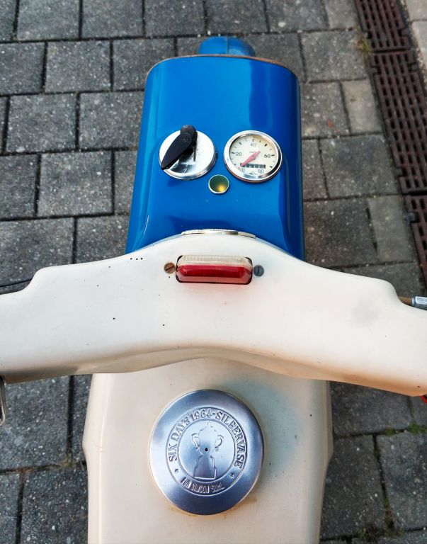

Welches Bild nun Beweisen kann das er läuft?
Nur eins mit Licht, jedoch habe ich keins, ausser dieses!
Oder eins mit Rauchfahne...
Dafür sind die Details auf dem lecker Bildsche auch nicht zu verachten:
Neuer Tacho, LLK brennt, Zündschlossabdeckung mit schrägem Blitz, der Zündschlüssel, polierter Tankdeckel...
Geschrieben am: 28.02.2021, 08:37
Beiträge: 5647
Wenn du jetzt noch die rostige Schraubne des Parklichts konservierst... laugh.gif

Das ist das Verbindungsstück, welches quasi in Höhe der Tanklasche sitzt um beide Luftgehäuse zu verbinden.? Für 80 Pfennig nehm ich da auch eins.! laugh.gif

Das schräg geschnittene gibt es noch bei Sausewind.
Das gerade ist vom Rahmenrohr zum Vergaser, gibt es nirgends mehr.
War ein Zufallsfund bei Kleinanzeigen.
Nur ist die Preissteigerung von 80 Pfennig zu heute absurd.
Rechnen wir mal um. 9,95€ x1,95583 sind 19,46DM
Und Tauschkurs 1:10 macht 194,60 Mark
Das war fast a Monatsgehalt zu DDR Zeiten, für so a schwules Gummi
Preissteigerung von 24300%
Wenn ich nur ne Aktie finden würde, die die nächsten 30Jahre diese Preissteigerung hinlegt, dann könnte ich mich beruhigt zurück legen.
