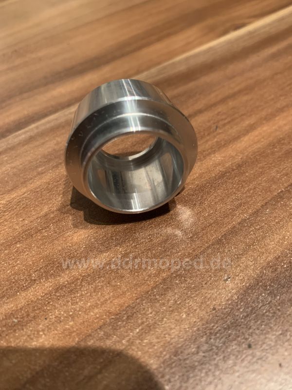

Habe mir jetzt ein Aludistanzstück besorgt.
Aber es hat keinen Innendurchmesser von 22,so wie der Lenker,sondern nur 18mm.
Wo wurde es denn noch verbaut,bzw. an welchen Lenker gehört es dann?

Es gibt 2 verschiedene Varianten des Alu Distanzstück.
Die erste Ausführung mit Bund innen für den kurzen Lenker und die Ausführung ohne Bund für den langen Lenker. Habe beide Ausführungen neu da, falls du eines brauchst.
Hier die Ausführung für den kurzen Lenker.

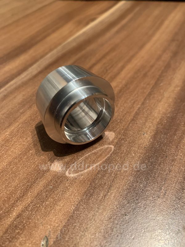

Geschrieben am: 13.03.2021, 11:34
Und für den langen Lenker.

Dann ist meines für den kurzen Lenker. Hat dieser dann einen anderen Durchmesser?
Thommy'Simson
Geschrieben am: 13.03.2021, 13:27
Beiträge: 1161
Mitgliedsnummer.: 10426
Mitglied seit: 20.01.2019
Ja der Durchmesser der Hülsen ist unterschiedlich.!
Beim kurzen Lenker dient die Hülse wie eine kleine Art "Lenkerverlängerung". (bei den kurzen Lenkern ist das rechte Lenkerrohr von der Mitte aus gesehen ein bisschen kürzer im Gegensatz zu links)
Beim langen Lenker schiebt man die Hülse ca 4/5 auf das Lenkerende auf.
