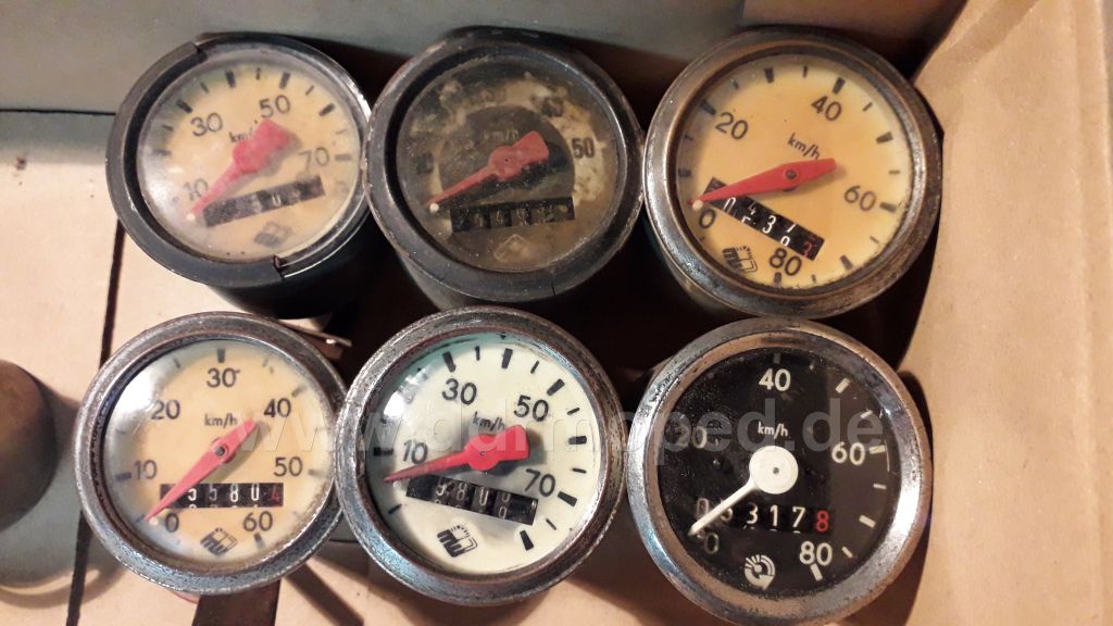

Hallo. Ich bräuchte mal Hilfe bei meinen 2 Spatzen.
Beide sind seit ca. 25 Jahren in meinem Besitz und damals als ich sie bekommen hatte habe ich mich gleich über ein paar Dinge hergemacht,unter anderem auch an die Tachos. Vermute ich zumindest mal. Es kam mir alles nicht so bekannt vor weil ich bisher nur neuere Mopeds in den Händen hatte.
Einmal geht es um einen 65iger Pedalspatz und um einen 68iger mit M53KH Motor.
Kann jemand genaue Aussagen treffen welcher wo hineingehört?
Weg geschmissen habe ich keinen,alle in einer Kiste drinnen.

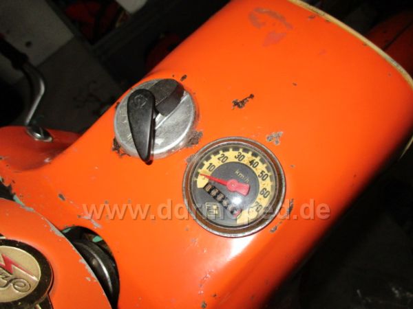

Einen 80iger Tacho von meiner orangen 64iger Schwalbe habe ich dort auch schon wieder gefunden.
Geschrieben am: 20.10.2020, 18:07
QUOTE (smartsurfer81 @ 19.10.2020, 20:20)
Und das ist schon mal falsch, die 64er Schwalbe hat einen Tacho, der nur bis 70 km/h geht.

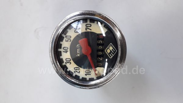

Wie man hier sehen kann geht der Tacho bis 80km/h.
Nach der 70 kommen noch zwei Striche,ist für mich 80....

Also:
oben links: sollte Star und Schwalbe sein (1965)
oben Mitte: SR 2, KR50, SR 4-1 (bis ca 1966) soeiner für dein Pedalspatz
oben rechts: Star, Schwalbe, Sperber (von ca 65/66 bis 70/71)
unten links: Spatz (ca 66 bis 70/71) soeiner für dein 68er Spatz
unten Mitte: Star, Schwalbe (1965/66)
unten rechts: Star, Schwalbe, Habicht, Sperber (71 - 84) Aber eher als Austausch oder Umrüstung oder Export _uhm.gif hmm.gif
Aber ganz sicher, in die 64er Schwalbe kommt der Tacho den Andi0105 hier zeigt.!!!

Der Tacho von Andi 0105 ist der gleiche wie ich ihn gezeigt habe!

Richtig. Auf dem ersten Bild war dieser Tacho aber nicht zu sehen und führte wohl deshalb zu Verwirrung. wink.gif

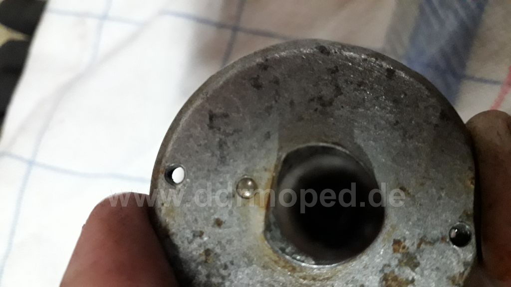

Anbei noch mal ein Foto vom geöffneten Tacho der mir für den 65 iger Spatz empfohlen wurde.
Ich würde die Stempelung als eine /1 deuten.

ich würde mich Thommy soweit anschließen mit seinen Angaben. Allerdings ist das Tacho unten rechts vom 70er Star, Habicht, Sperber und Schwalbe wahrscheinlich auch. Das schwarze Ziffernblatt gab es nur 1970!

Weil der ( DAS ) Tacho aber nur bis 70 beschriftet ist, ist es ein 70er Tacho rolleyes.gif
Aber, da wir ja beide den richtigen haben, ists egal.

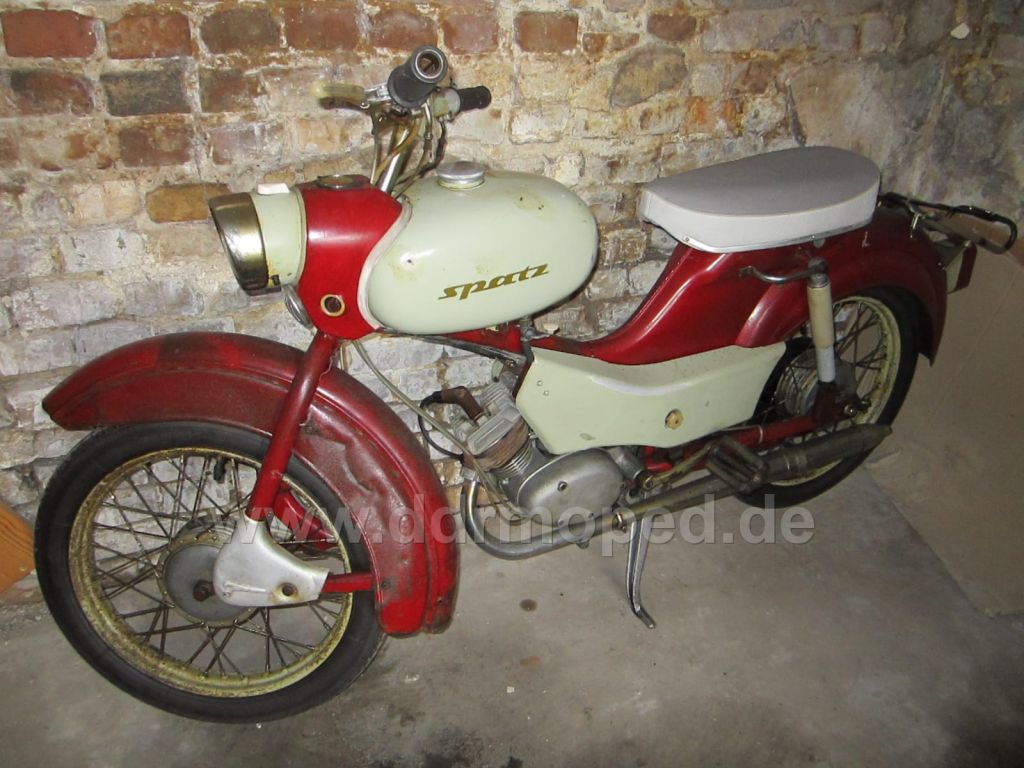

Hier der 65 iger Spatz. Werde ihn demnächst zu mir holen.
Kennt jemand diese Befestigungsschraube für den Scheinwerfereinsatz?
Es ist eine Rändelschraube.

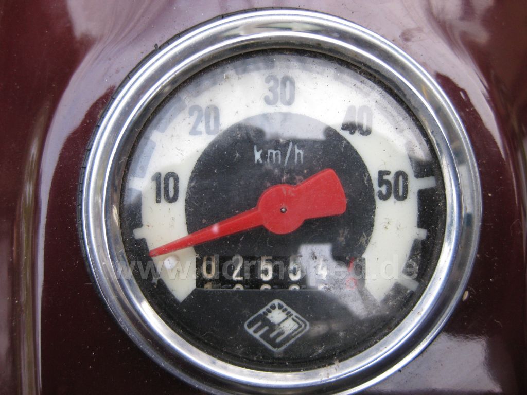

Es ist hier erst mal wichtig zu erwähnen, dass der Spatz, da er ja nur 50 Sachen lief (Ausnahme 40km/h beim Neckermännchen), dass eben nur Tachos verbaut waren, deren Anzeigeskale bei 60km/h endete. Bis mindestens 1966 gab es den "Pfeilzeiger". Im gleichen Jahr hielt der "Rautenzeiger" Einzug. Beim 1965er Pedalspatz wäre nun wichtig, zu wissen, ob es sich um einen frühen oder späten handelt. Bis Frühjahr 1965 war die Ausführung, wie sie die '64er hatten. Siehe Bild unten.
Geschrieben am: 24.10.2020, 23:56
Die folgende Ausführung hatte weisses Zifferblatt, roten Pfeilzeiger, ungerade Zehner-Anzeige, also 10, 30, 50 ... bis 60km/h Ende. Der '68er SR 4-1SK hatte ganz sicher den unten links im Bild von Dir gezeigte Ausführung.
