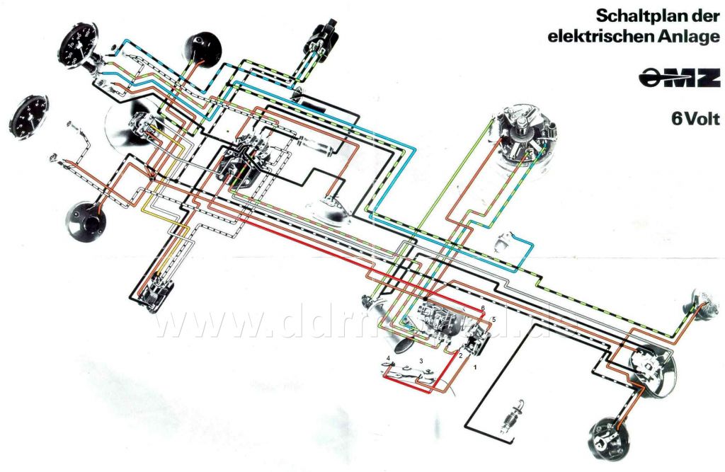

Guten Abend,
habe ein kleines Problem mit den Batterieanschlusskabeln.
Die sind in meiner neu erworbenen TS nicht vorhanden.
Wo genau müssen + und - angeschlossen werden?
Hat netterweise jemand ein Foto von seiner 6V Batterie angeschlossen
Beste Grüße aus DD

Hallo
hier auf dem Schaltplan ist es eigentlich ganz gut zu sehen
http://www.mz.cx/technik/elektrik/schaltplan-6v-l.jpg
GRuß Heiko
ddr-driver
Geschrieben am: 08.12.2020, 12:30
Beiträge: 2867
Mitgliedsnummer.: 7174
Mitglied seit: 22.02.2014
Blöd nur, dass auf dem Plan + und - die gleiche Farbe haben.
Auf dem Plan ist links + und rechts ist -.

Danke für die Antworten,
Pläne lesen ist nicht so mein Ding.
Mir wäre es lieb jemand würde ein Foto von seiner
angeschlossenen Batterie in seiner TS machen,
sodass ich die fehlenden Kabel dranbauen kann.
Es fehlen definitiv die Kabel zur Batterie,
alles andere ist dran.

Hallo, als erstes Spannung messen Volt zischen 1und2 3und4 5und6 es sollte immer der selbe Wert um die 6V sein
dann Zündung anschalten und zwischen (Zündspule schwarz)7und5 messen das sollten auch um die 6V sein
sollte das der Fall sein Zündkerzenstecker abschrauben Zündkabel zwischen die Kühlrippen klemmen und das Grüne Kabel an der Lichtmaschine abziehen und auf das Motorengehäuse tippen und schauen ob ab und zu ein Funke da ist

Die Sache ist nur, dass der Pluspol bei meiner TS Rechts ist und nicht Links, wie im Elektroplan. _uhm.gif Also 1 und 2 anderes herum. _uhm.gif
Habe 3 Sicherungen gewechselt, bis ich drauf gekommen bin.
