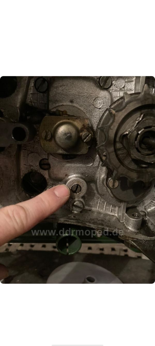

....bin gerade an Vorbereitung für die Vollabnahme meiner Gst es 125 BJ 76.
....der Motor leckt.
Es läuft aus dieser Schraube. (Bild)
Es ist eine längere Art Maden Schraube.
Nach ca. 1 cm rausdrehen knackt es, beim reindrehen wieder. Scheint irgendwas zu halten fixieren.
Kann ich die Schraube einkleben, Harz drauf etc.?

bitte nicht so nachmachen ist eher grobschlechtig, aber am Ende sieht man wie es aufgebaut ist (ca 5:41) das scheint eine Einstellschraube für ? (evtl Leerlauf) zu sein einfach mal die Reparaturanleitung studieren einstellen und zukleben

Es ist die Schaltarretierschraube...

Nur wie Stelle ich die halbwegs von aussen ein 🤔

Oh Oh, mit den drehen an der Schraube, hast Du Dir eine Scheiß- Arbeit gemacht. Vieleicht hast Du schon mitbekommen das die Gangschaltung verstellt ist. Das sich die Schraube überhabt drehen läst ist nicht normal, weil diese auf der Kupplungsseite gekontert ist. Wenn die Schraube nach links gedreht wurde, geht der 1 Gang nicht mehr rein, oder springt beim fahren raus. beim rechts rum drehen das selbe mit den 2 Gang. Erst mal den 1 Gang einstellen , das er eingelegt werden kann und beim beschleunigen auch nicht rausspringt. Dann in den 2 Gang schalten, wenn der rausspringt Schraube nach links drehen, aber nur 1/2 Umdrehung, wieder Testen und immer so weiter.

Ich rate Ihnen nicht, die Schraube zu kleben. Was ist, wenn in Zukunft etwas mit dem Motor passiert oder wenn Sie etwas am Motor ändern müssen und die Schraube verlieren müssen? Verwenden Sie eine Bohrmaschine, um das Schraubenloch einzustellen, oder suchen Sie eine andere zu verwendende Schraube.

Ich würde da auch nichts richtig kleben. Wobei hier eher Dichtmasse anstatt Bärendreck gemeint war.

Entweder niedrig Feste Schraubensicherung, diese löst sich bei Bedarf mittels Hitzezufuhr (Brenner oder Heißluftföhn! Die Motorwärme langt nicht) oder mittels Schraubensicherungslack einfach nach dem Entfetten etwas übermalen! Das langt in den meisten Fällen auch zum sichern aus!

habe nun über den Winter meine GST ES 125/1 aufgebaut, unter anderen das Problem mit der Schraube gehabt, war locker und Öl trat aus, deswegen dachte ich naiver weise das ich diese festdrehen muss.
Nun ist die ES angemeldet, vorab Eidesstatliche Versicherung wegen verlorener Papiere. Bin nun schon 600km gefahren. _clap_1.gif
Sie fährt!!! ....und macht Spass
-> habe glaube viel Glück gehabt mit der Einstellung die ich ohne zu wissen nach Bauchgefühl eingestellt habe.
Ich habe die Schraube nicht geklebt. Habe Dichtmasse (Dirco) genommen weil da anfänglich (vor dem festdrehen) Öl ausgedtreten ist. Das ist nun gestoppt und ich denke die Masse bekomme ich zu feinjustierung wieder raus.
1.Gang geht rein, etwas mit knacken, besonders bei hoheren Standgas, springt aber nicht raus!!
2.Gang gegt weich rein, springt aber unter vollgas raus, wenn ich hier haber langsam beschleunige bleibt er drin.
3.Gang geht gut rein und bleibt auch unter Volllast drin
4.Gang geht leicht rein und bleibt drin, ist aber glaub schon einmal oder zweimal rausgesprungen
Subjektive springt der 2te Gang ehern raus wenn Motor noch kalt ist.
Nun die entscheidene Frage:

Nach links. Du mußt die Kontermutter im Kupplungsraum wieder anziehen, wenn Deine Einstellung beendet sind.
