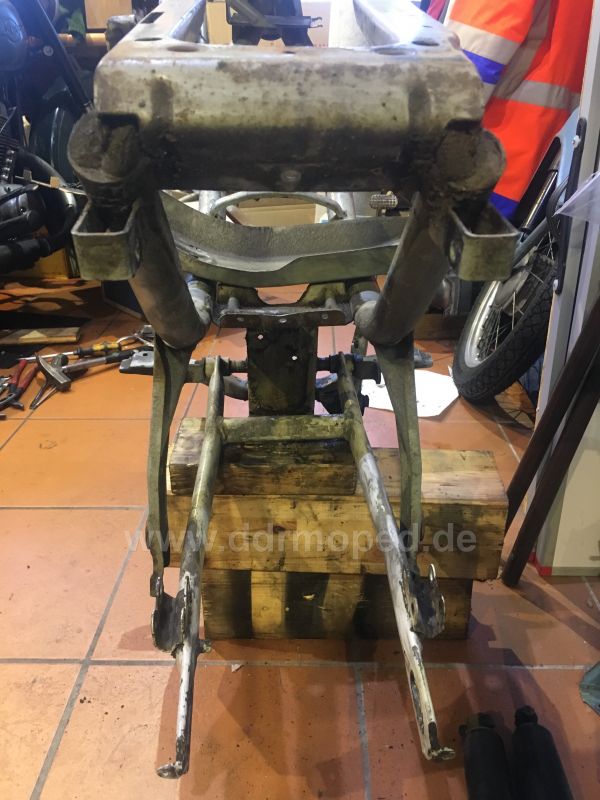

Anbei mal ein Foto des Rahmen mit den Dämpferaufnahmen. Kann da jemand etwas dazu sagen?

Bastell
Geschrieben am: 17.01.2021, 16:43
Beiträge: 552
Mitgliedsnummer.: 10969
Mitglied seit: 18.01.2020
Genau, das sind die Aufnahmen für die Langen Hydraulischen Stoßdämpfer, wie in den S 50, S51, Habicht, Sperber verbaut wurden. Die kommen in der Schwinge ins hinter Loch. Die Stoßdämpfer müssen gerade stehen.

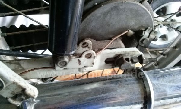

Müßte dann so wie bei meiner K aussehn.
Ich meine , war schon so als ich die K bekommen hab.

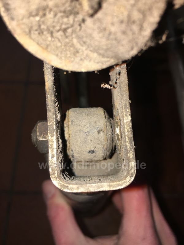

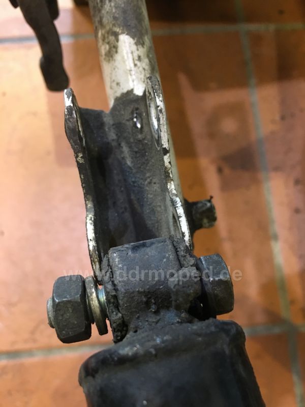

Bisher war der alte Stoßdämpfer so wie auf dem Foto von AbundzuS50 verbaut. Scheint auch seit 1976 noch nie zerlegt gewesen zu sein.
Was mache ich aber mit dem zu großen Abstand der Stoßdämpfer-Augen seitlich in den Halterungen? Ich mache nachher mal ein Foto davon.

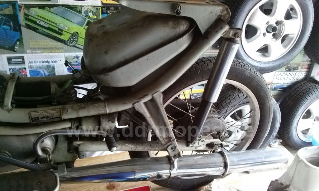

QUOTE (Bastell @ 17.01.2021, 19:58)
Nein der Stoßdämpfer muss in das andere Loch, der Stoßdämpfer muss gerade stehen. Die Schwinge war für zwei Variaten gedacht.
Das ist falsch! Die hydraulischen Stoßdämpfer müssen in die vordere Aufnahme, die hintere ist für die Reibungsdämpfer gedacht. Tom und SR2 Berlin ihr habt es richtig (gehabt).
Hier gut zusehen: https://i.pinimg.com/originals/b9/57/61/b95...f382ef94516.jpg
@SR2 Berlin: Den Abstand kannst Du mit Karosseriescheiben füllen, oder die Schraube einfach so festziehen, das biegt sich dann dahin wo es hin muss. wink.gif

Danke ddr-driver für Deine Antwort!
Dann gleiche ich die Abstände einfach mit Karrosseriescheiben aus. Das war nämlich eigentlich meine Hauptfrage. Ich glaube für so einfach so festziehen sind die Abstände etwas groß...
In den folgenden 4 Beiträgen erst zwei Fotos mit dem alten Dämpfer, dann zwei Fotos mit den Abständen neben den Befestigungsaugen des neuen Dämpfers.
