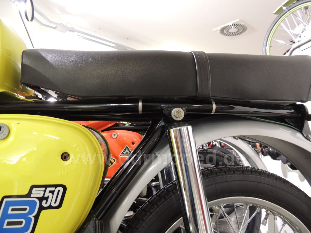

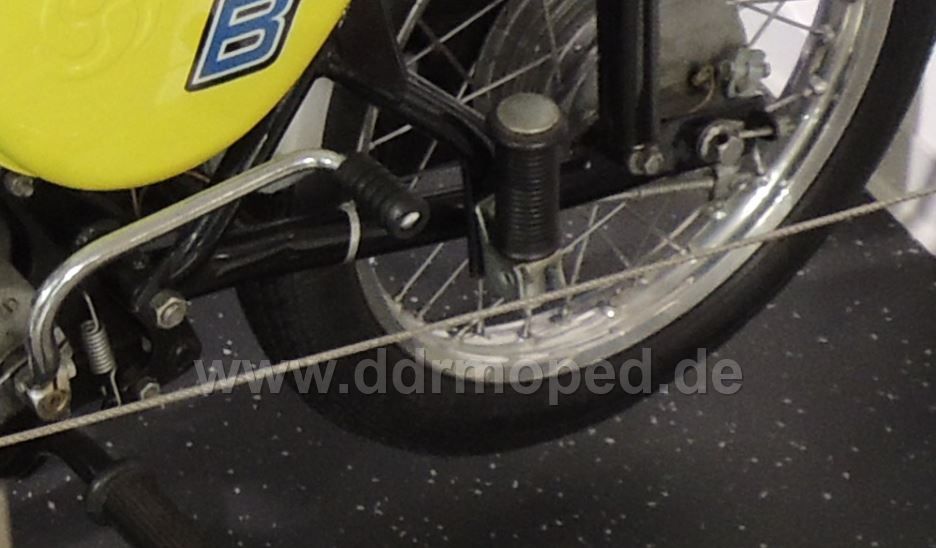

Das werde ich auch so machen.
Hier noch das Bild mit der Schwinge, allerdings 1976 aus dem Suhler Museum
Gruß Bernd

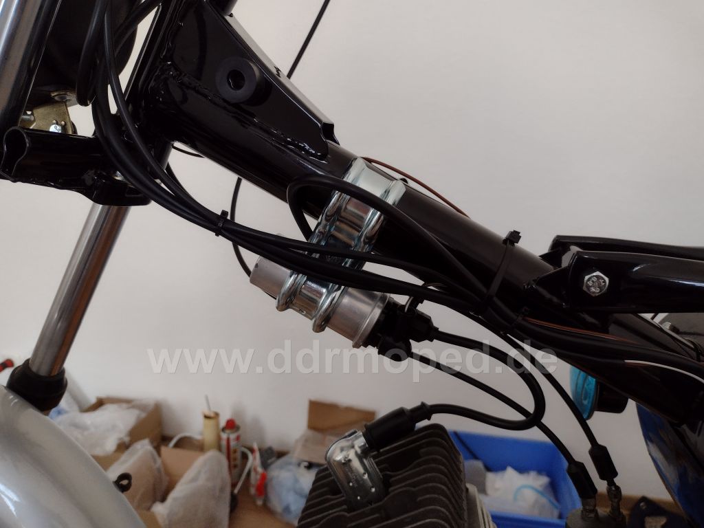

Obergurt.
Habe ich heute erst verlegt, inkl. Kabelbinder.
Das Kabel für das Rücklicht läuft dann unter dem Obergurt und unter Rücklichthalter unsichtbar zum Rücklicht.

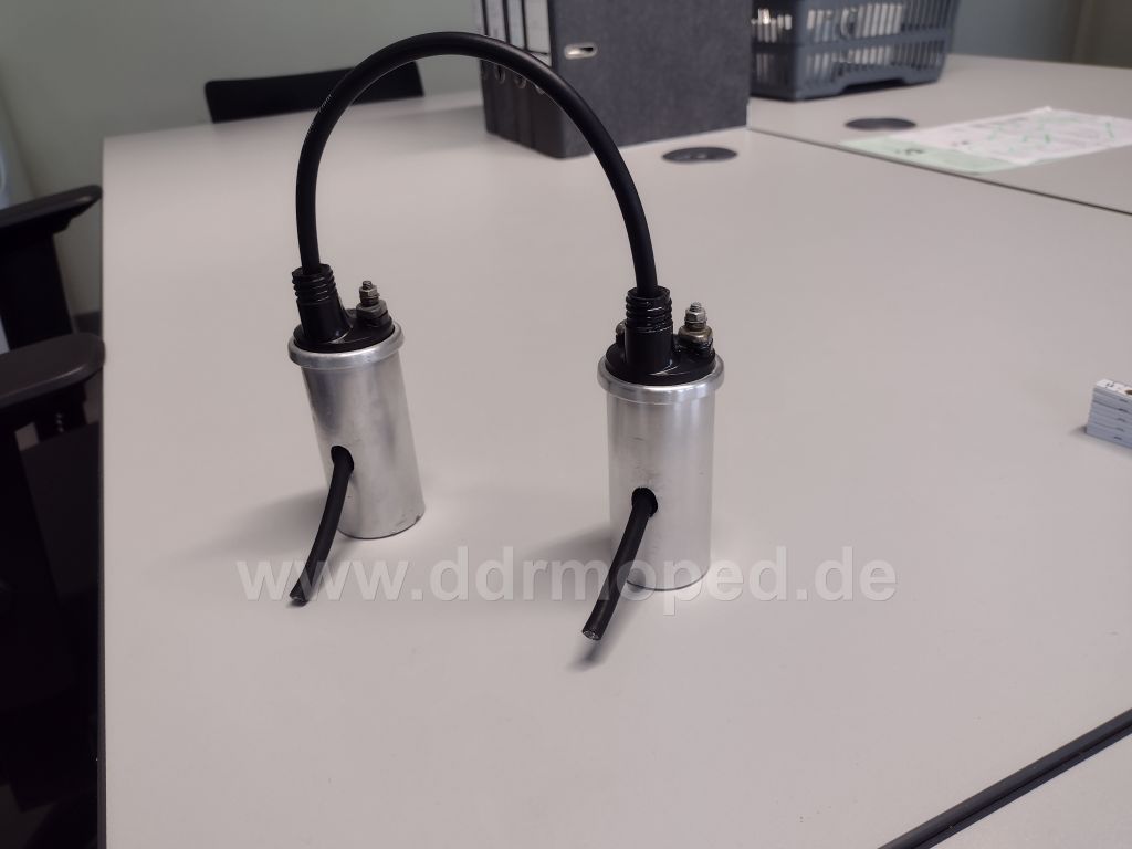

Auch hier habe ich mir die Mühe gemacht und eine alte, defekte Zündspule aufgebohrt.
Das Zündkabel geht praktisch einfach durch die Zündspule. Wenn der Tank montiert ist, sieht man überhaupt nix mehr von der Powerdynamo.

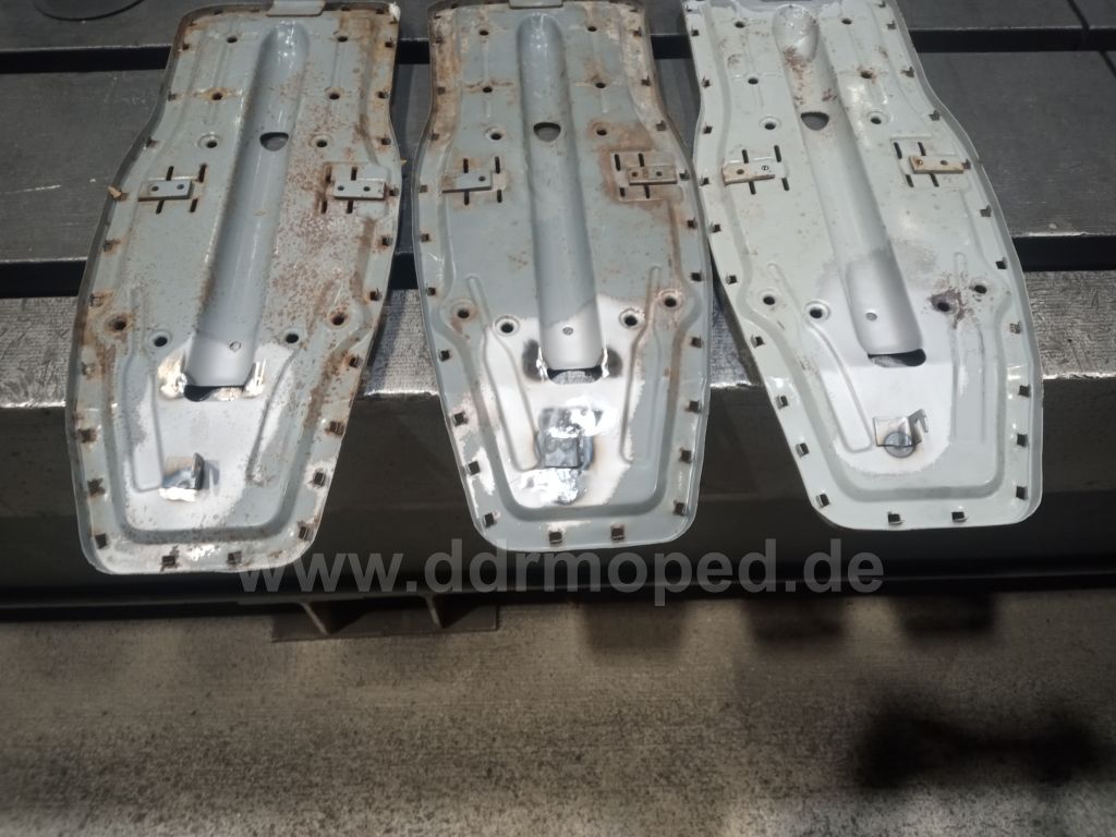

Die Sitzbankbleche habe ich geschweißt, verschliffen und Haken neu angefertigt.
Grüße Robert

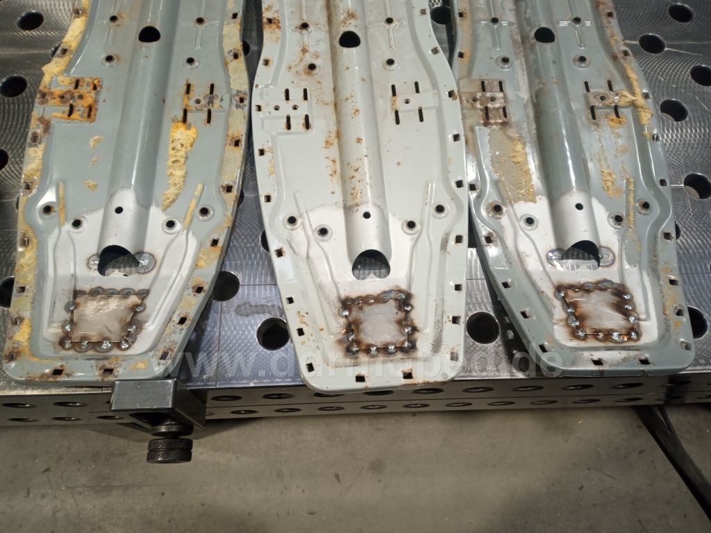

Auf der Inneseite habe ich noch Bleche eingepunktet um die Sache etwas steifer zu gestallten.
Grüße Robert

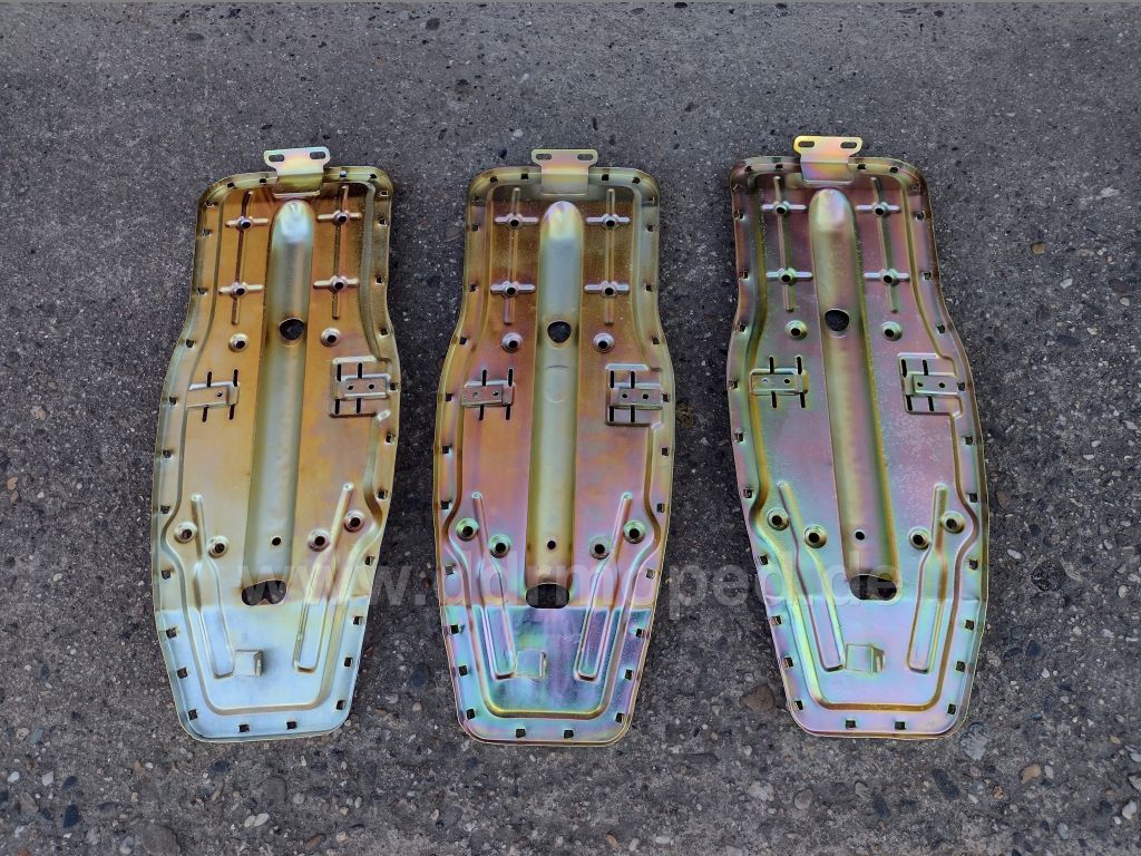

Danach gings ab zum strahlen und verzinken:
Grüße Robert

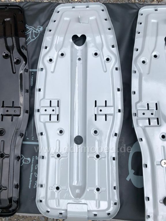

Dann ab zum Pulvern:
Grüße Robert

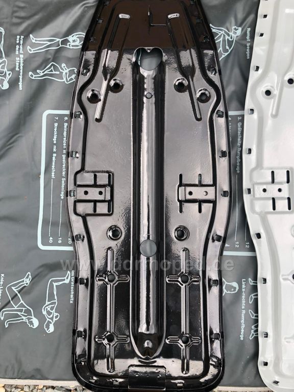

Bockwurst-mit-Senf
Geschrieben am: 05.07.2021, 20:16
Beiträge: 880
Mitgliedsnummer.: 8514
Mitglied seit: 26.10.2015
Grüße Robert

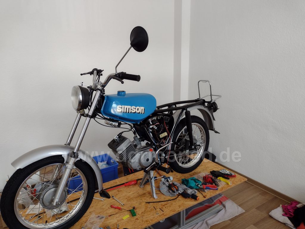

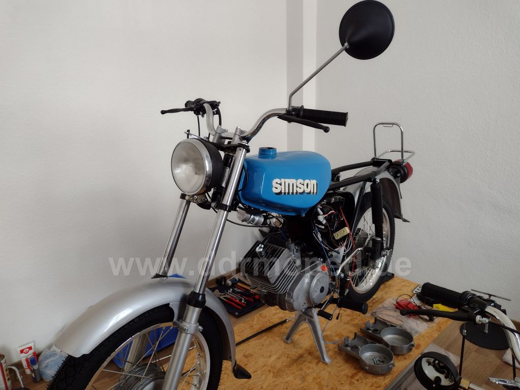

Jetzt gibt es noch paar Bilder vom aktuellen Stand.
Grüße Robert

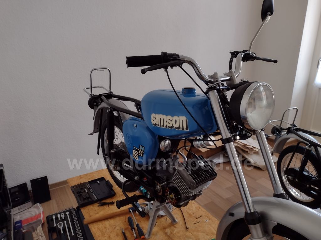

Bockwurst-mit-Senf
Geschrieben am: 05.07.2021, 20:21
Beiträge: 880
Grüße Robert

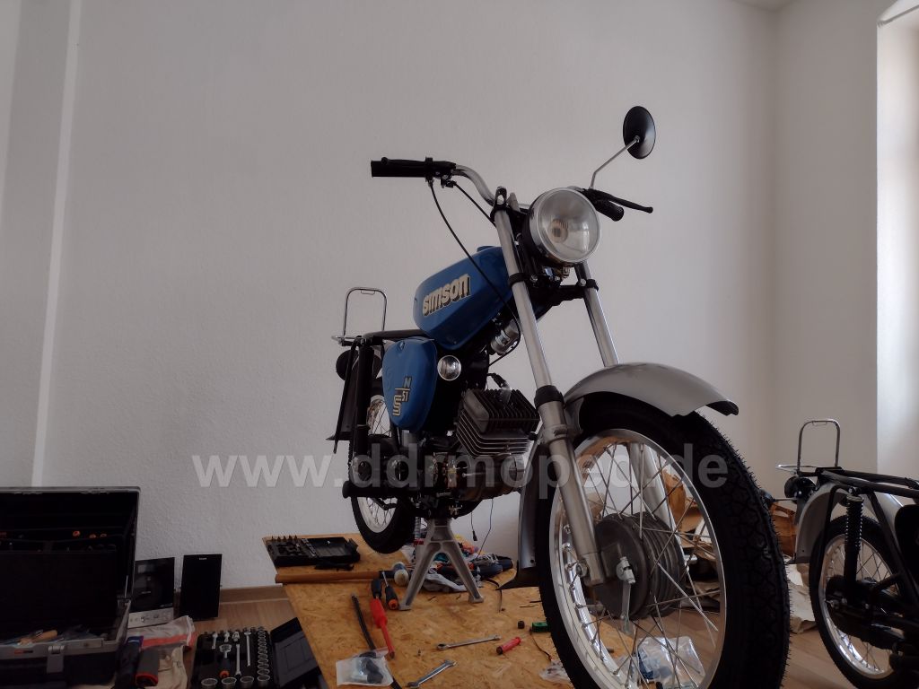

Bockwurst-mit-Senf
Geschrieben am: 05.07.2021, 20:24
Beiträge: 880
Grüße Robert
