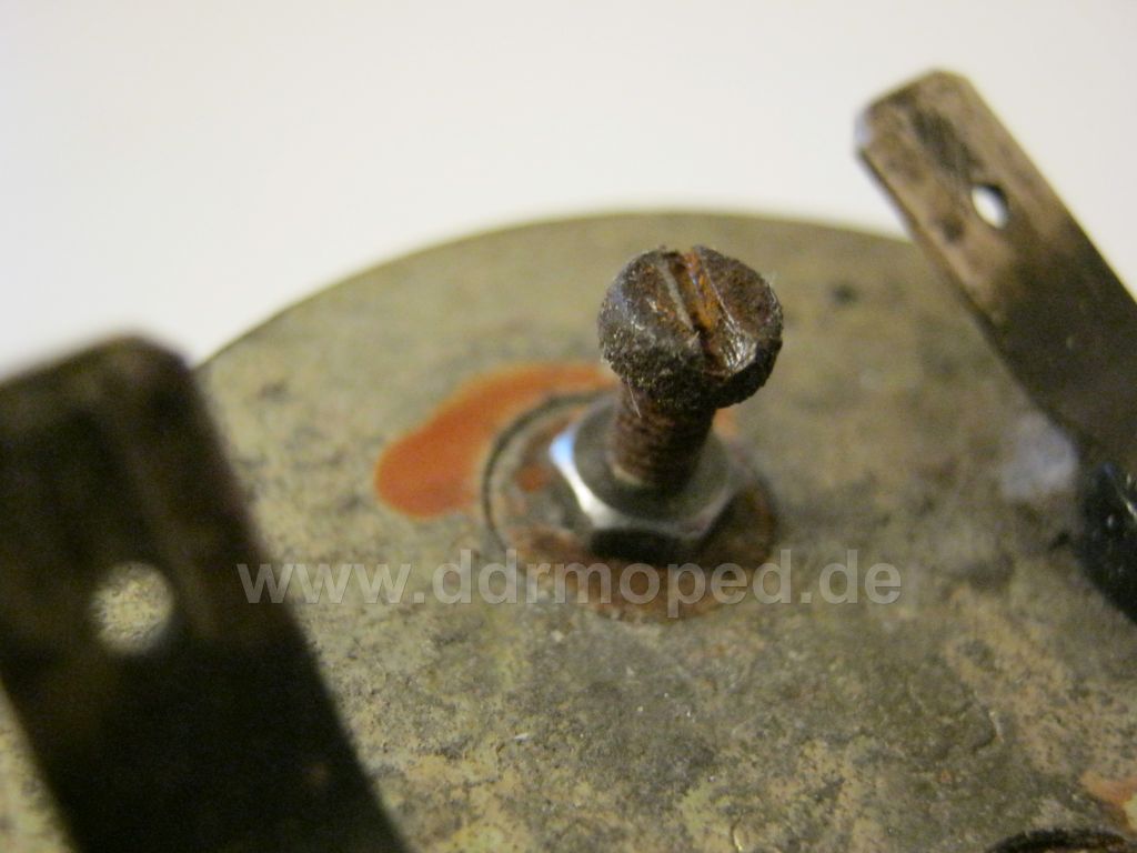

Die Schraube gibt den Klang der Hupe an.!
Durch rein- oder rausschrauben verändert man den Abstand der beiden anfangs saubergefeilelten Kontakte (vom Huppeninnenleben und vom Hupenmenbran)

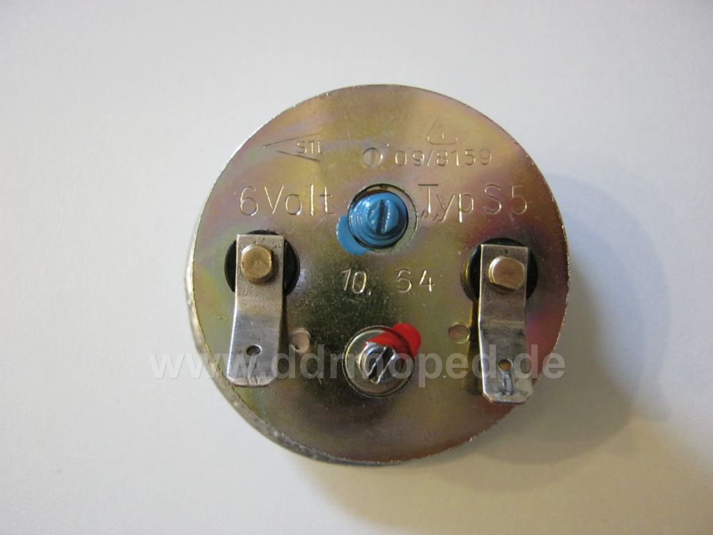

Schritt 13:
Der Zusammenbau erfolgt dann sinngemäß in umgekehrter Reihenfolge.!
Die lange Schlitzschraube sollte noch nicht gekontert werden. Die Hupe wird wieder richtig an die Batterie angeschlossen und nun kann man für den besten Klang der Hupe ermittern durch rein- oder rausschrauben der langen Schlitzschraube. Wenn man den besten Klang gefunden hat, kontert man die Schraube auf dieser Position fest.
Noch anschließend, wenn man die kleine Schraube (hellblau) enfernt und die Alublende schon wieder verbaut ist, bekommt man diese NICHT wieder ohne das Entfernen der Alublende eingeschraubt.!!!
