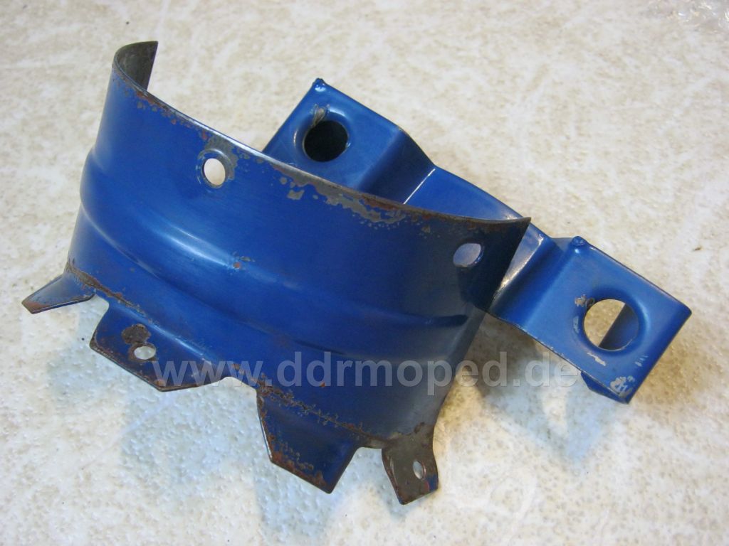

Ich bemühe mich momentan schwer die Farbe ab zu bekommen. Doch hartnäckiger als erwartet. Und der Lack ist wohl doch nicht mehr so tolle. dry.gif ziemlich verkratzt und es fehlt stellenweise schon Farbe. ermm.gif (sieht auf dem Foto besser aus, als in Wirklichkeit)
Mal ne ganz andere Frage.! Wie kann ich den ori Lack dann versiegeln, schützen.???
Owatrol finde ich persöhnlich nicht so schön, weil alles einen Gelbstich bekommt danach und es über die Zeit immer gelblicher wird.

Geschrieben am: 12.07.2021, 18:41
QUOTE (Thommy'Simson @ 12.07.2021, 18:14)
Klarlack ?!
Geschrieben am: 14.07.2021, 14:41
Beiträge: 4435
Wenn ich keine identische Farbe auftreiben könnte, ohne dafür großen Aufwand zu haben oder hinterher aus Kostengründen in Armut und Hungersnot zu verfallen, würde ich nur die kleinen lacklosen und Roststellen mit feinem Sandpapier anschleifen (die Kanten vom guten Altlack dabei schonen) und dann mit einem kleinen Tuschkastenpinsel nur diese Stellen mit Grundierung betupfen. Nach dem Trocknen der Grundierung dann diese Stellen auch mit Tuschkastenpinsel mit einer im Bau- oder Fachmarkt leicht beschaffbaren blauen Farbe (die dem Originalblau am nächsten kommt) vorsichtig blau zutupfen. Nach dem Durchtrocknen der Farbe dann mit einem ganz feinen Schleifvließ das komplette Teil ganz leicht anrauhen und wie empfohlen Klarlack über alles drüber. Das geht bei so kleinen Teilen mit der Spraydose ganz gut und hinterher glänzen die dann wieder schön.
Da die Stellen nur recht klein sind, fällt da am Ende ein minimaler Farbunterschied nicht weiter auf.
An den Stellen unter dem Spritzlappen und an der Innenseite ist der Farbton sowieso Wurscht, weil das hinterher 'eh kein Mensch sieht. Ich nehme an, die Schutzblechinnenseite wirst du ja vielleicht mit Unterbodenschutz besprühen oder mit Elaskon bepinseln, wo dann hinterher auch keiner mehr die Farbe darunter sieht.
Denk daran! Grundierung, Farbe und Klarlack muß gleichartig sein, also entweder alles Kunstharz (Alkydharz, Nitro) oder alles in Acryl.
Leider ist aber meine Befürchtung wahr geworden. Der Ori Lack ist zum Teil garnicht mehr vorhanden. Vorder- und Hinterschwinge sowie Kennzeichenhalter sind gestrahlt worden. Auch an den Schutzblechen fehlen große Flächen Original Farbe. weep.gif Das Beste erhaltene ist nur die Lampenmaske und der Rahmen selbst.
Er wird dann eine Komplettlackierung werden. Man könnte auch nur Teile in blau besorgen und so, aber ICH finde dann passt der Blau Ton meist nicht zu einander und dann sieht das Ding aus wie ein bunter Hund. dry.gif
Und da der Tank so oder so lackiert werden muss, werde ich alles lackieren lassen. Dann einmal ordentlich die Farbe vom Doc und dann hat man Ruhe. thumbsup.gif

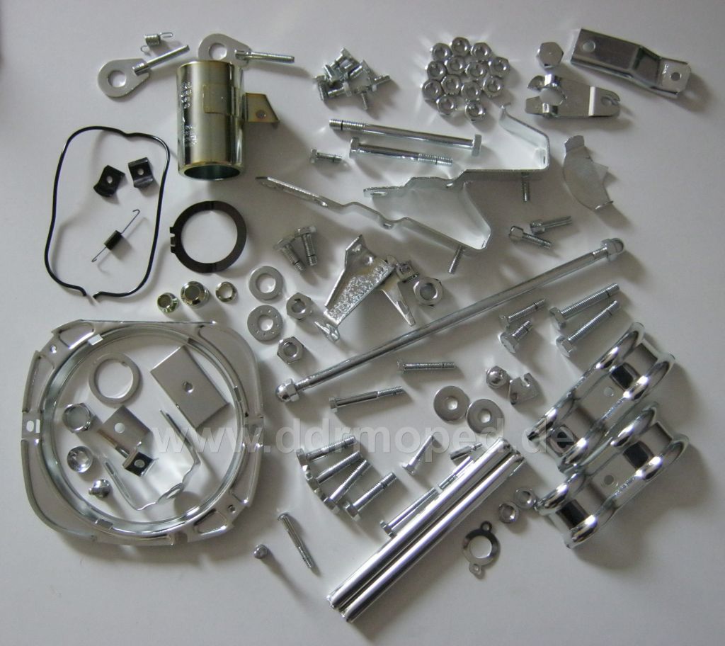

Momentan ist wieder viel zu tun und das Sperber Projekt schläft wieder. Naja gestern sind schon die ersten Galvanikteile wieder gekommen. Sehen wieder Mal klasse aus.! wub.gif cool.gif

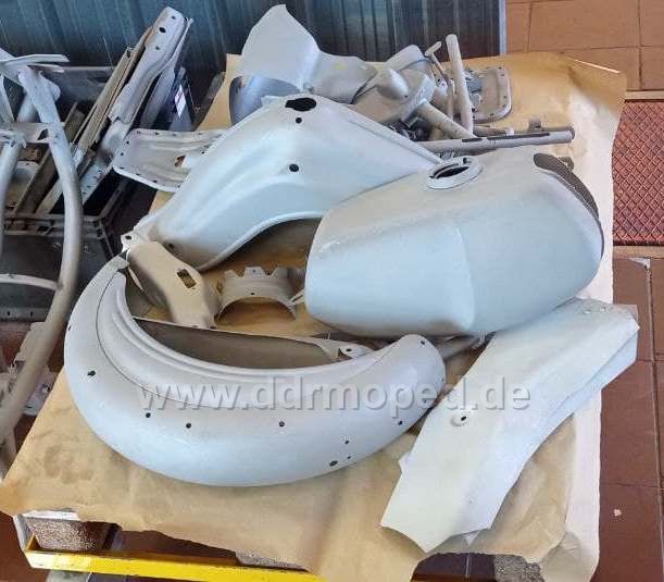

Naja es geht wieder ein bisschen weiter. Die Teile sind alle beim Strahlemann gewesen und heute alles zum Lacker gebracht, bin schon aufgeregt wie das Ergebnis wird. wink.gif
