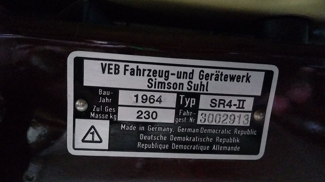

... Das hier weiß wirkende ist aber korrekt Alu.
Die Fgst.-Nr. ist aber beim Graveur gemacht, nicht eingeschlagen.

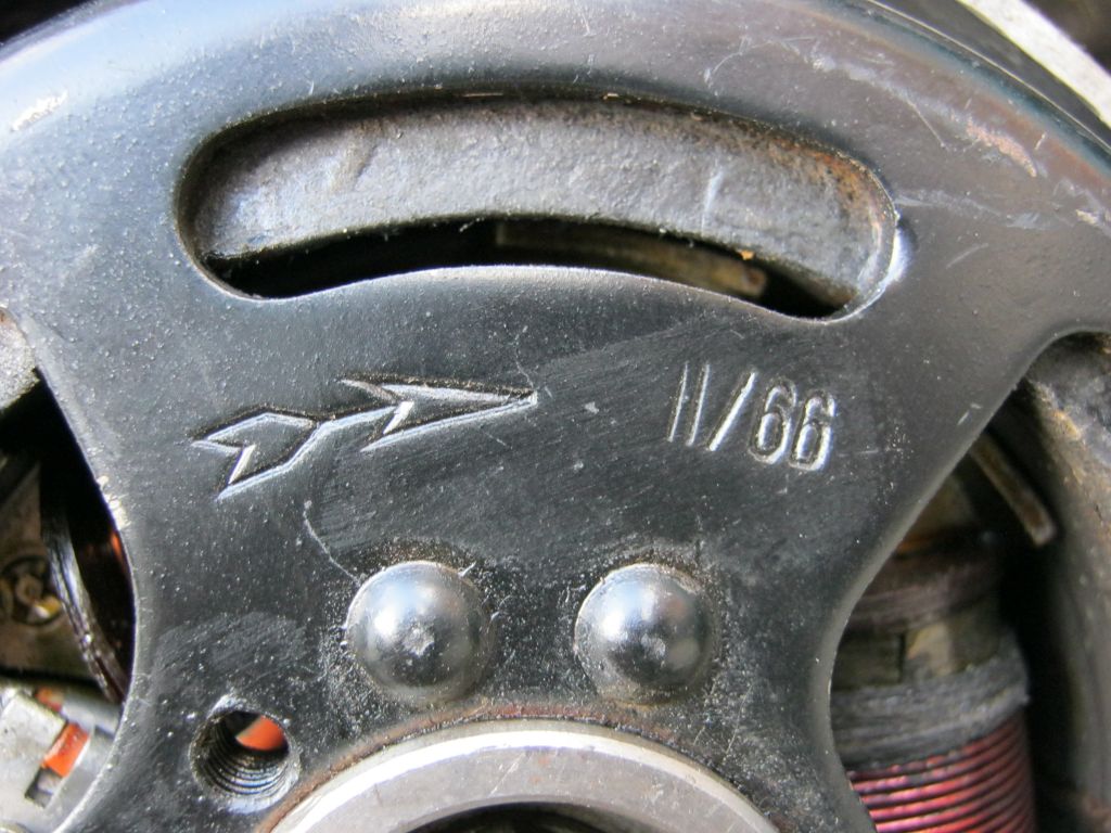

Noch wieder was erfreuliches gefunden, was zum Baujahr passt.

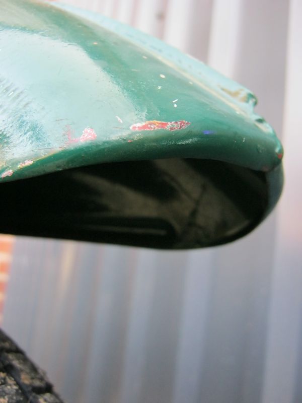

Mit den Schrauben kann ich dich beruhigen, wenn alle M8 SW14 haben, sind es die richtigen. Das es verschiedene sind, ist wahrscheinlich den unterschiedlichen Längen geschuldet. Ist bei mir auch so.
Kotflügel ist bei mir auch so gewesen. Passt.

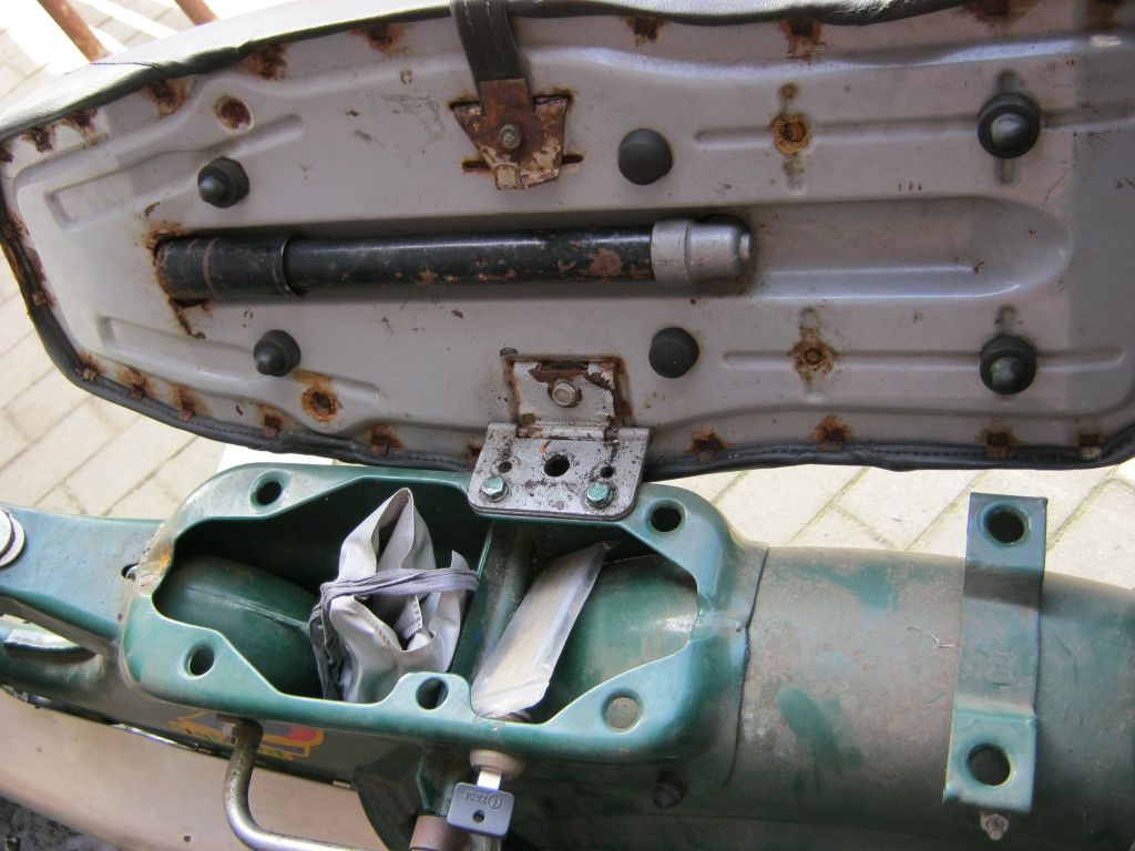

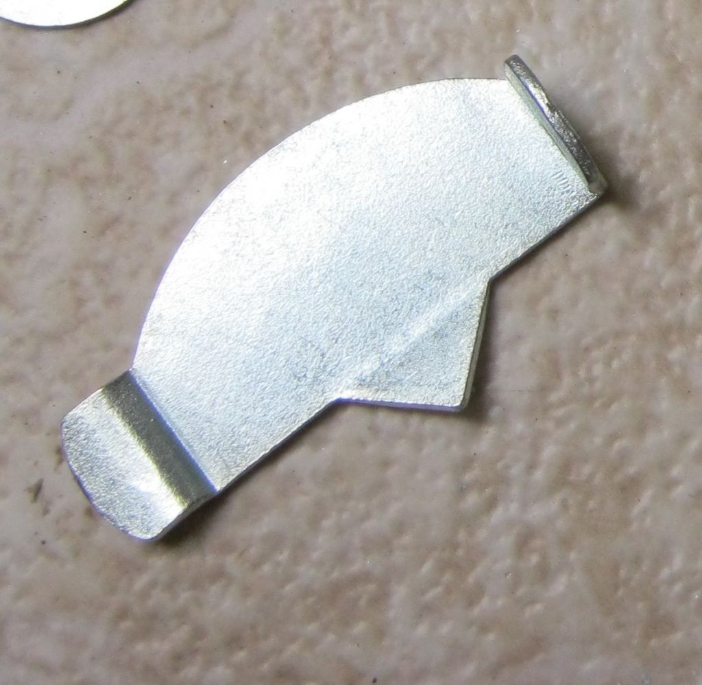

Frage:
Sitzbankblech, ist bei mir sicherlich vom Habicht oder einfach späterer Sperber.?!
Kann es sein, dass das Sitzbankblech auch noch das kleine einzelne Blech haben muss wo die Luftpumpe mit befestigt wird.?
Und kann es auch sein, das beim 66er ebendfals noch das eckige Schanier sowie der Haken mit Loch für das Fangband sein muss.?

Hier mal ein Bild meiner Sitzbank.
Ich habe mal die hinteren Laschen vorsichtig hochgebogen und den Bezug etwas hochgezogen, dort sind auch keine zwei Löcher für das kleine Simson Schild, was hinten noch wieder rann muss.

Die Sitzbank ist für den Sperber baujahreskonform.
Geschrieben am: 28.02.2021, 15:23
QUOTE (Thommy'Simson @ 28.02.2021, 13:55)
Frage:
Nein, eckige Scharniere gab es nur 1964.

Tut mir leid für dich, aber Jörg hat im Bezug auf die Aussage der Sitzbank unrecht und du hast recht.
Es muss ein Sitzbankblech mit Löchern sein und dieses kleine Blech besitzen, zur Befestigung der Luftpumpe, ja. Aber kein eckiges Scharnier, jedoch trotzdem ohne Anschlag und mit Schnur (Fangband).
Besonderes Detail welches keiner kennt, nur frühe 66er Sperber haben ein rundes Loch in der Lampenmaske beim Lenkerschloss.
Meiner hat ca 4300 Zähler - mehr als deiner und bereits das ovale Loch, und müsste ziemlich spät 66, vom Band gelaufen sein.
Ein Freund hat einen frühen 67er der sich in den 7000ern befindet, und schon einige Details anders sind, z. B. Gepäckträger, Sitzbankblech ohne kleines Blechle, keder in der roten Sitzbank grau, (66 silber).
