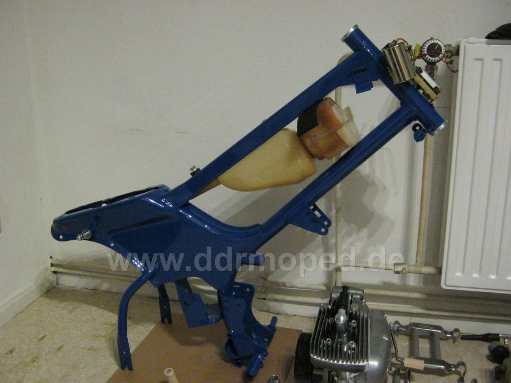

Völlig richtig so ! Das Ansaugsystem gleich am Anfang an/in den Rahmen zu montieren macht sich viel einfacher ! wink.gif

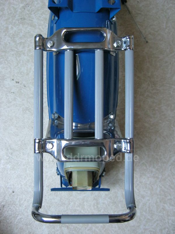

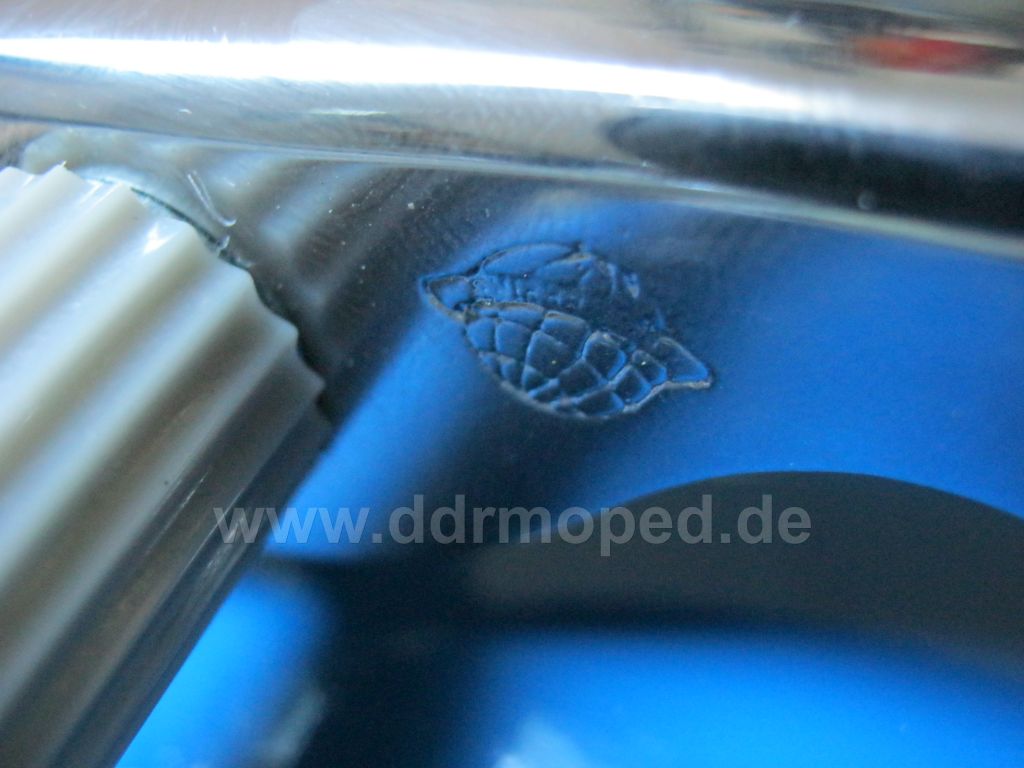

Wenn ich ehrlich bin gefallen mir diese Gummis für den Gepäckträger aus dem Nachbau überhaupt nicht.
Originale bekommt man ganz gut wieder sauber.
Wie hast du die Röhrchen wieder verstemmt bekommen?
Thommy'Simson
Geschrieben am: 08.03.2022, 13:06
Beiträge: 1163
Mitgliedsnummer.: 10426
Mitglied seit: 20.01.2019
QUOTE (smartsurfer81 @ 07.03.2022, 18:30)
Ja ist ja nicht jedem sein Geschmack. wink.gif Selbst wenn man die originalen reinigt, sind die immer noch vergilbt. Dafür das die mal grau waren...... Finde Ich persöhnlich garnicht schön.
Bei den 64ern Gepäckträgern, sind die Röhrchen ja quasi nur platt gedrückt worden, dann später mit einem Dreikannt gepresst.
Und ich habe einfach vorsichtig wieder den Dreikant aufgebogen und dann anschlißend gleich versiegelt, die sieht man ja ey nicht so genau, weil die Querhalter das ja verdecken.
