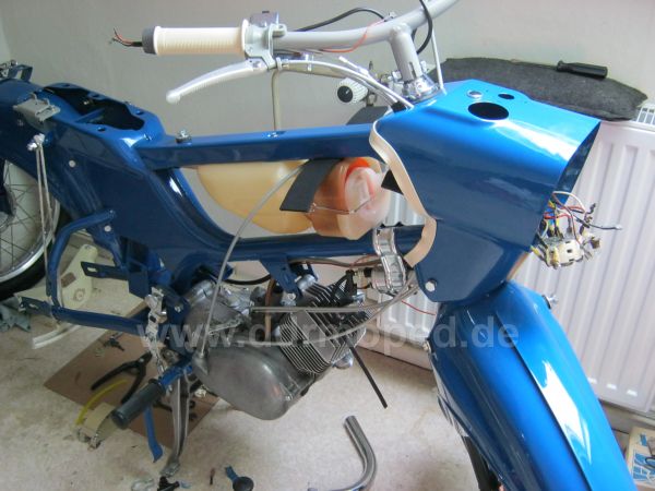

Ja genau, 66 hatte nur schwarz mit Chromhülse. (soweit mir bekannt ist)
Komm leider nicht so richtig weiter. Suche noch originale heile Stoßdämpfer für hinten, eine 1. oder 2. Quartal 66er Hupe und die Sitzbank ist auch noch beim Sattler. Und den tacho bin ich auch noch am überlegen den nochmal nullen zu lassen. (War ja leider nicht mehr der originale verbaut)

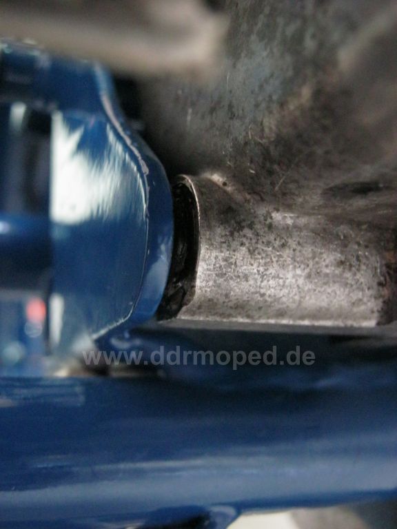

Was auch gerne mal vergessen wird, das Gummi welches unten in beide Seiten vom Motor kommt. wink.gif
Die Überzüge vom Brems und Kupplungshebel fehlen noch.
Geschrieben am: 29.03.2022, 19:49
Beiträge: 12034

Geschrieben am: 30.03.2022, 09:31
Beiträge: 1248
Mitgliedsnummer.: 2758
Mitglied seit: 12.10.2009
QUOTE (Thommy'Simson @ 29.03.2022, 16:45)
Moin,
wie sieht das Gumi aus? Hast du mal ein Bild davon?
Gruß Christian

Und das kleine Gummi für den Motor, ist einfach ein Stück vom Dämfungsgummi der Zylinderrippen vom S51.

Was mir auffällt, dass dein Motorkabelbaum ganz schön lang ist. hmm.gif Bei meinem '69er ist die Trennstelle gleich hinter der Zündspule.
smartsurfer81
Geschrieben am: 30.03.2022, 20:37
Beiträge: 1465
Mitgliedsnummer.: 7045
Mitglied seit: 01.01.2014
Es muss die Kabelbäume auch ohne Trennstelle am Sperber gegeben haben.
Einer meiner 67iger hat auch ohne Trennstelle.
Warum hatten Sperber und Habicht eigentlich diese Trennstelle?
m@ngo
Geschrieben am: 30.03.2022, 20:38
Beiträge: 1456
Mitgliedsnummer.: 7560
Mitglied seit: 05.08.2014
Bei mir war das gummi noch drin im Motor unten.
4eckige gummi glötze. Wie beim hauptständer der s51
