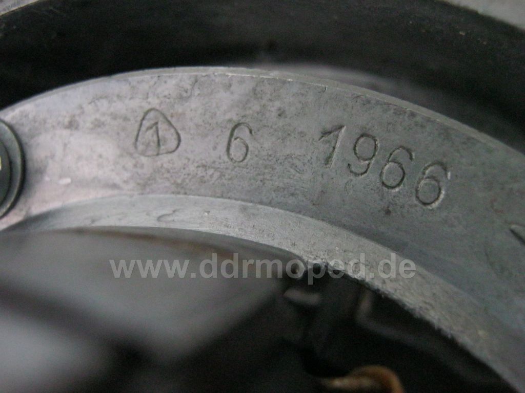

Also ich kann nur sagen, das der Kabelbaum definitiv Original ist und er hat auch keine Trennstelle, wie alle 66er Sperber.
Wo einer mit Trennstelle drin war, muss dann wohl mal vom späteren eingebaut worden sein.?!
Leider ist die Grundplatte schon mit Kabel verbaut/verlegt. Hab leider kein Foto gemacht im ausgebauten Zustand.

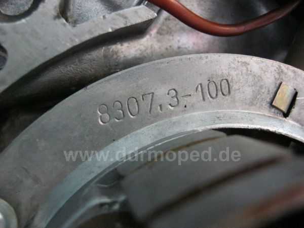

Hier die Grundplatte:

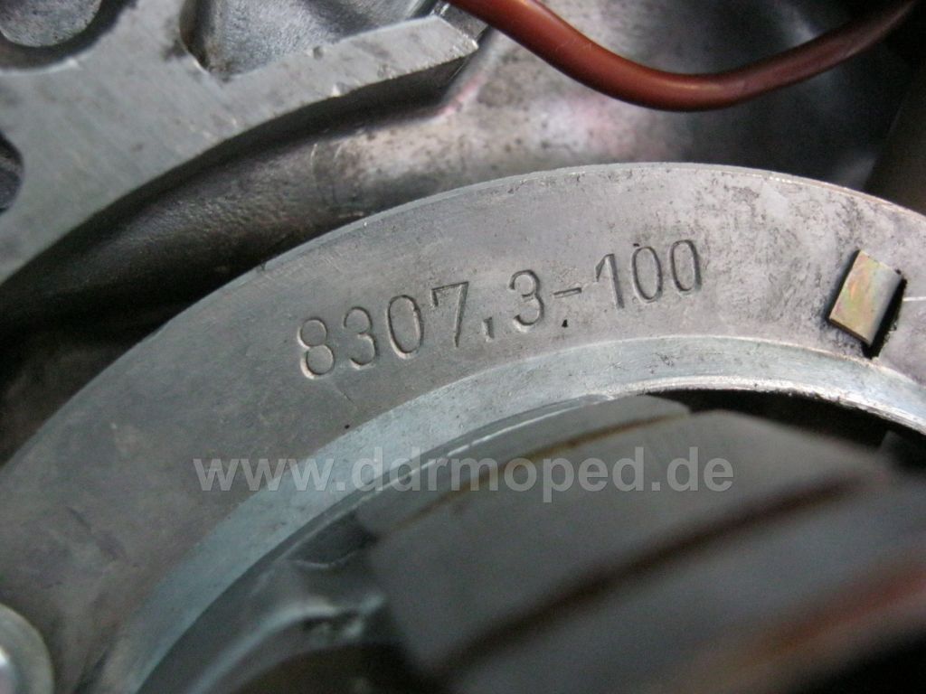

Teilenummer der Gundplatte.
64er Schwalbe und Star haben die: 8306.8-010

Und hier nochmal ganz klar: 6 1966
