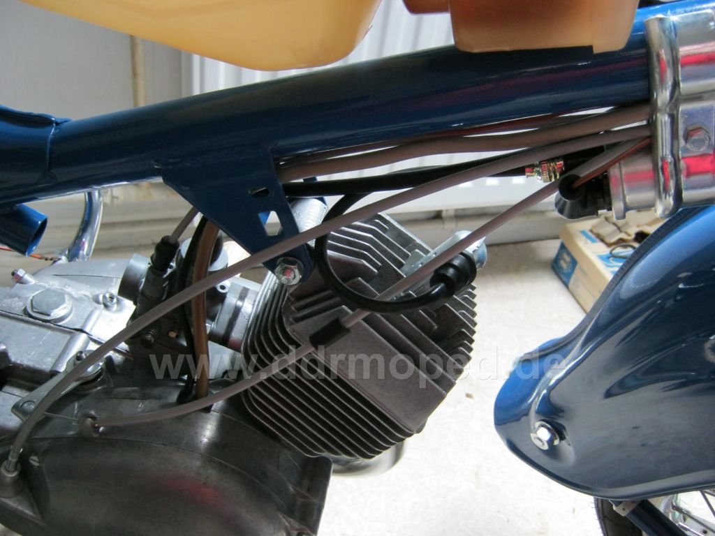

Weiter gehts....

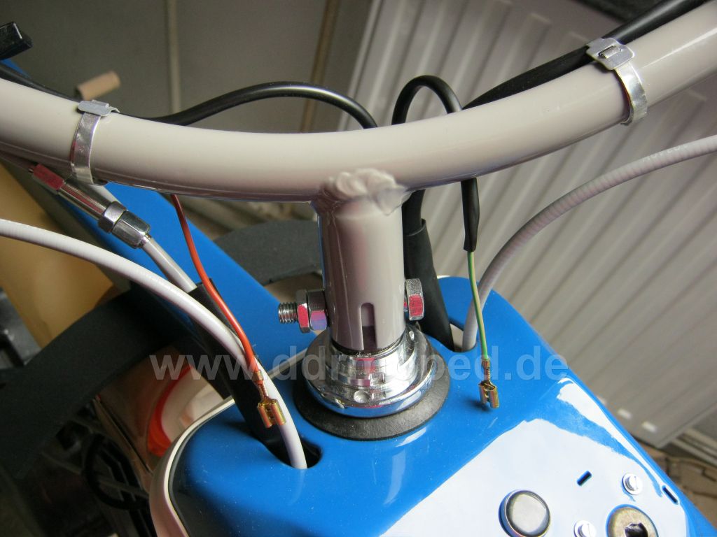

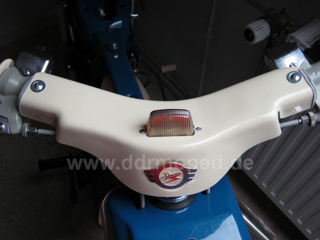

Das war wieder Mal eine Spielerei alles so zu verlegen, hoffe es passt dann wenn der Tank drauf kommt. hmm.gif

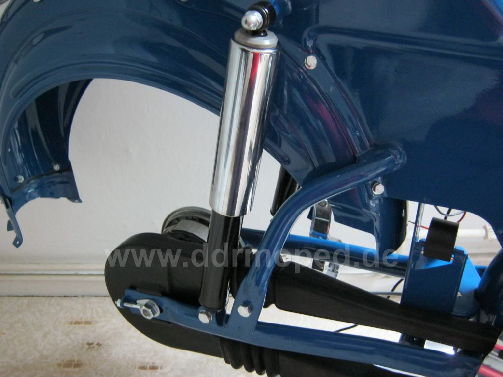

Stoßdämper hinten sind verbaut. Ob es jetzt die richtigen sind, keine Ahnung.?! _uhm.gif

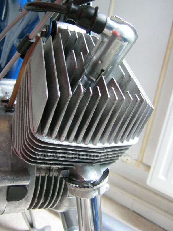

Der originale Bakelitkettenkasten war zum Glück auch heile und die 4-Ripper haben auch ihren Platz gefunden. wub.gif
Die Hutmuttern für den Bolzen oben sind übrigens 14er Schlüsselweite.! wink.gif

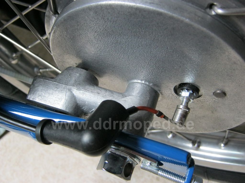

Bremsschild alte Ausfühung und das Distanzstück, PASST. Jetzt wieder in original mit Bremslicht- "Stecker" wub.gif

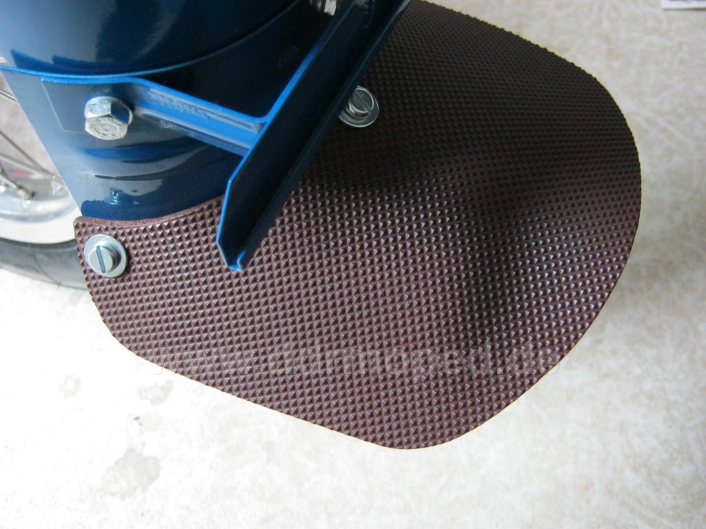

Spritzschutz ist auch endlich dran, passend für die Farbe der Sitzbank. wink.gif
.....das mit den Schrauben gefällt mir noch nicht.
Original war es wohl vernietet, da werde ich mir nochmal was einfallen lassen. hmm.gif

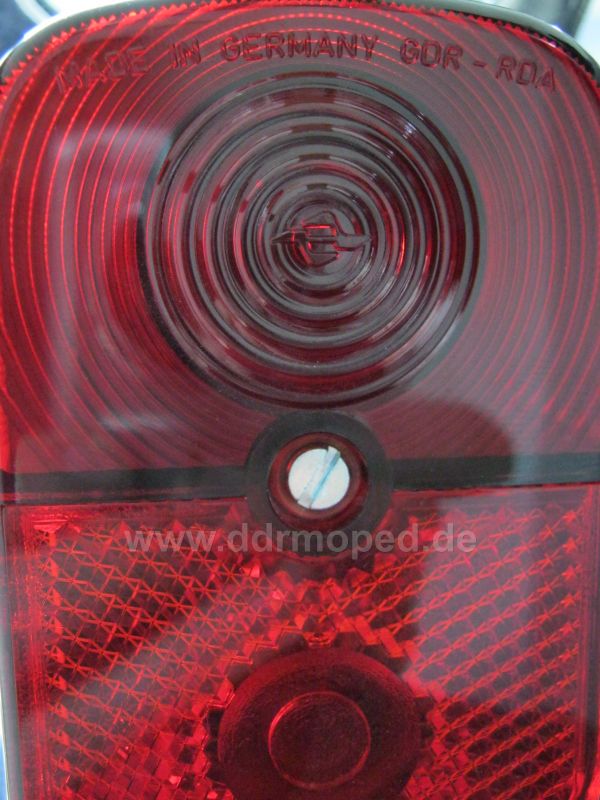

Rücklichtkappe sollte auch stimmig zum Baujahr sein. Hier nämlich noch mit dem "Flügel-logo"

Es gibt im gut sortierten Werkzeug und Schraubenhandel passende 2 teilige Nieten mit großen Kopf. Mir fällt ebend der Name dieser speziellen Nieten nicht ein.
Den Spritzschutz hast du sicherlich selber angefertigt. Ich denke die untere Seite ist glatt, diese gehört nach oben.
