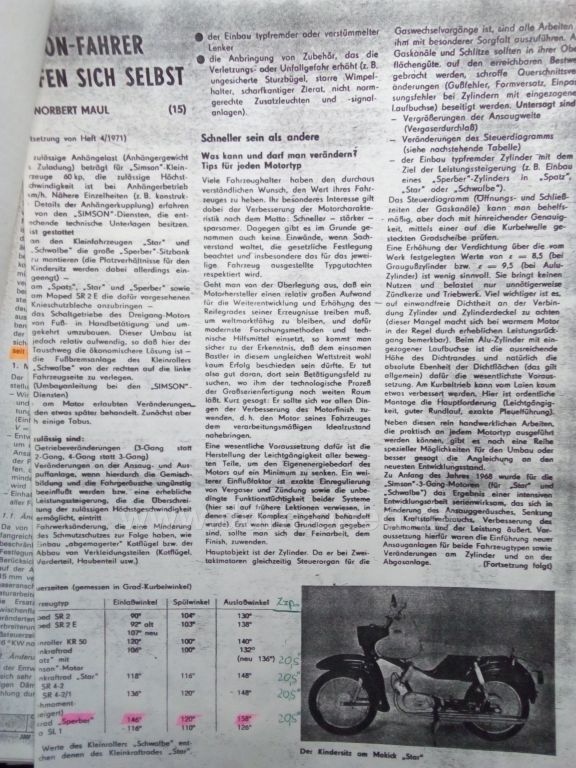

QUOTE (Thommy'Simson @ 02.09.2022, 18:27)
Hat jemand zufällig mal ein Steuerzeitenbild vom Sperber.? Denn kann man das ja mit der Gradscheibe mal prüfen.  hmm.gif
Hilft dir eventuell das hier weiter?
Sperber:
Einlass öffnet bei 146°, die Überströmer öffnen bei 120°, der Auslass bei 158° und der Zündzeitpunkt liegt bei 20,5°.
Hier hatte ich schon mal was dazu geschieben und da kannst du dir gleich noch die Winkelgradscheibe dazu ausdrucken. smile.gif
