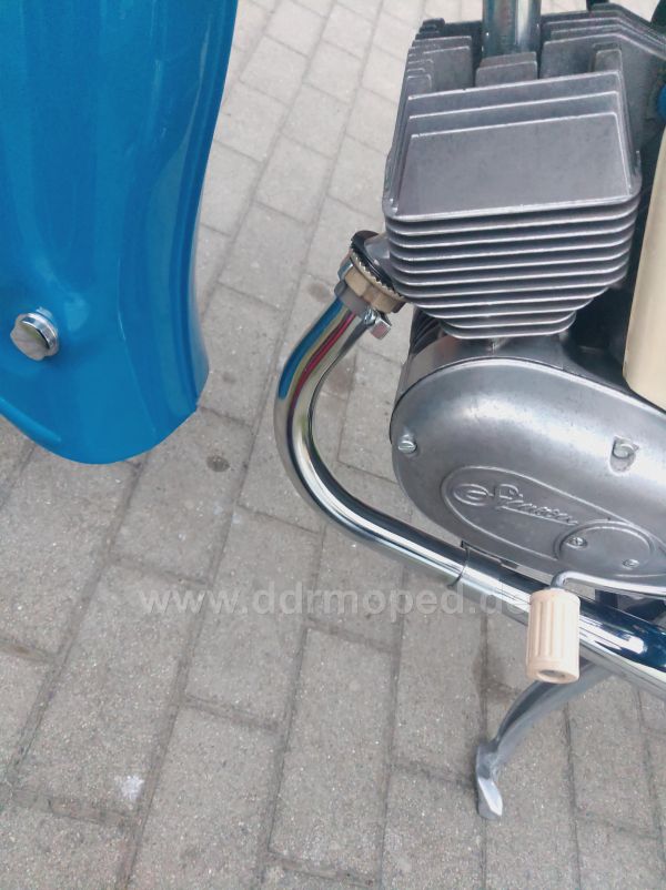

hier mal ein Bild von meinem Krümmer. Aber auf dem Bild wirkt es nicht so, das die Biegung nicht so ganz passt (Ja ich weiß, das da eigentlich eine Alu Krümmer Mutter dran kommt, aber die habe ich garnicht dicht bekommen dry.gif )

Ich denke die Zylinder mit dem kurzen Gewinde sind die Neueren, wegen der Stahl Überwurfmutter.
Dir mit längerem Gewinde sind für die Alumuttern, diese sind nämlich höher.

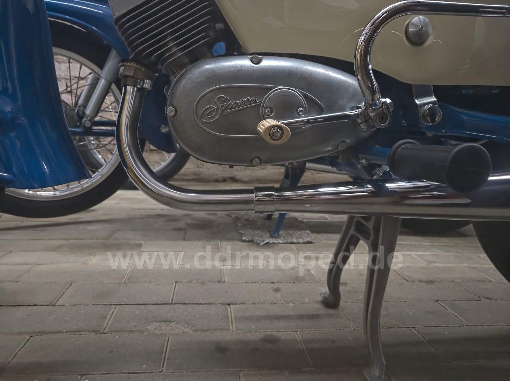

Ich denke ich kann berichten, das ich den Krümer nun endlich dicht bekommen habe. laugh.gif *klopf auf Holz*
Habe jetzt den DDR Krümmer mit ein "zolligen Rohr" nachgebogen und wieder neue Dichtringe verwendet. Habe noch eine "gute" DDR Schelle gefunden von Krümmer zu Auspuffmittelstück, das mit Auspuffdichtmasse verbaut und hinten unter die Halteschelle dünne Blechstreifen mit unter gelegt.
Die Nachbau Halteschellen passen ja nun um Welten nicht und man bekommt mit den Dingern niemals richtig den Krümmer fest bzw dicht.

Geschrieben am: 29.05.2023, 21:09
Schaut doch gut aus.
Die ganzen Nachbau Schellen sind doch totaler Mist. Passt hinten und Vorne nicht.
Jetzt kannst du zur nächsten Probefahrt los.

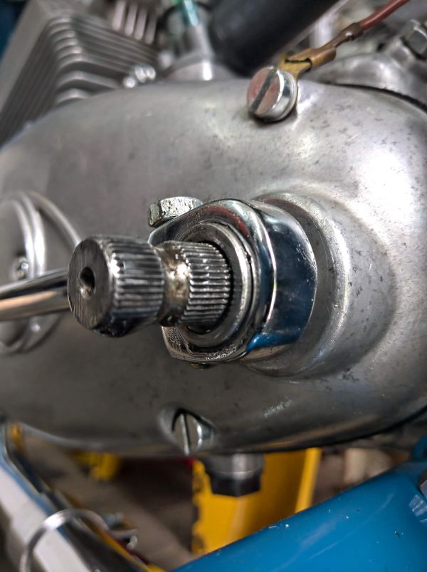

Auch hier mal wieder was Neues, habe jetzt ein Krümmer "AOA 1,5" verbaut. Von der Biegung passt der einfach perfekt, Bördelung oben sehr schön, angebaut und dicht das Ding.! So habe ich es mir vorgstellt.! thumbsup.gif Leistungszuwachs ist keiner spürbar. laugh.gif
In der Zwischenzeit habe ich auch noch die Hohlschaltwelle mit 2 O-Ringen verbaut, hatte immer wieder ein Tropfen an der Hohlwelle dran war. Kann ich auch nur mehr als empfehlen.! thumbsup.gif

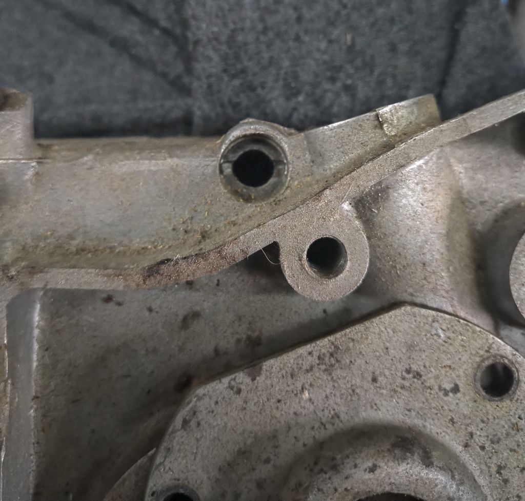

Doch klar, und wie da eine Entlüftung ist.!!! (64-66)
Hier ganz deutlich zu sehen, das da seitlich rechts und links zwei kleine Schlitze sind, das ist die Entlüftung.!

smartsurfer81
Geschrieben am: 26.08.2023, 12:02
Beiträge: 1469
Mitgliedsnummer.: 7045
Mitglied seit: 01.01.2014
Ok, dann gab es 3 Entlüftungsvarianten während der Entwicklung der Triebwerke.
Aber dass hier und da Öl austrat ist denke ich völlig normal.
Wenn damals nichts mehr rauslief, wurde nachgefüllt.
