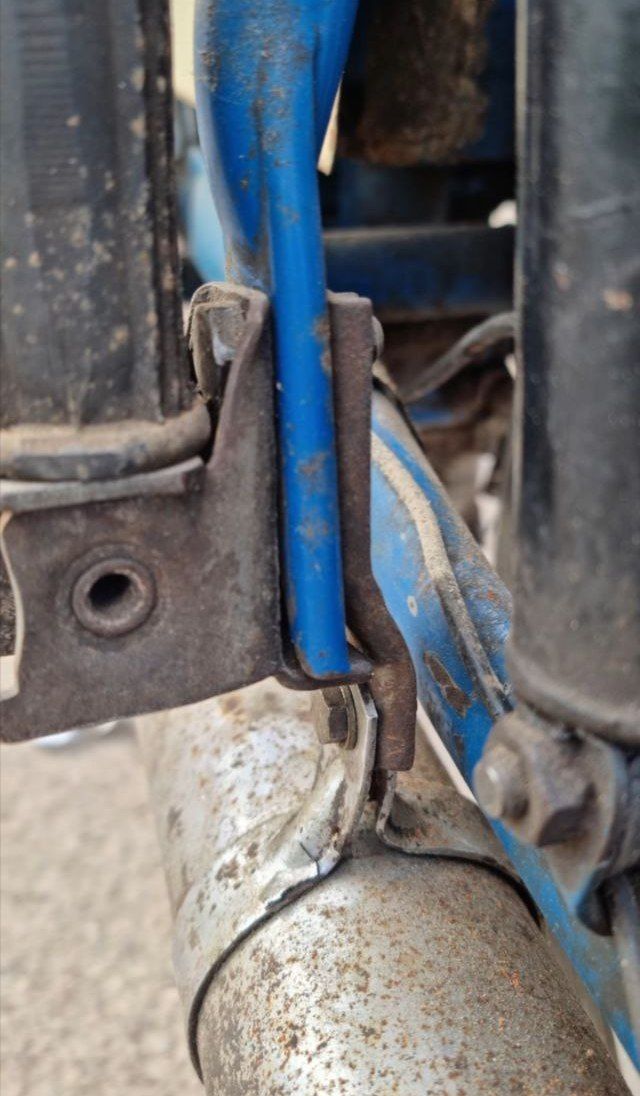

leidiges Thema Auspuff undicht:
habe mir jetzt mal den Auspuffdichtring vom CNC Dealer bestellt, passt erstmal super. thumbsup.gif
Dann ist mir ein Bild in die Finger gekommen, ich möchte meinen das Bild ist von Edelweisscustoms. hmm.gif hier zu sehen ist die verbaute Halteschelle vom Sperber.

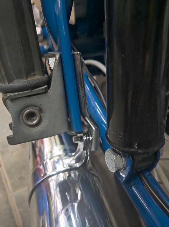

Hatte es verbaut bei mir, so:

habe jetzt nochmal die Haltelasche etwas enger gebogen und versucht es so wie in dem ersten Bild zu verbauen, keine Chance.!!!
Wenn der Sperber auf dem Bockständer steht, schlägt die Achsschraube gegen den Auspuff. Habe dann nochmal an der Soziusfussraste etwas weggeschliffen und die Schelle etwas anders gebogen und habe die Schelle jetzt so verbaut. Allerdingt bekomme ich das nicht so wie auf dem Bild von Edelweiss hin. _uhm.gif hmm.gif ermm.gif

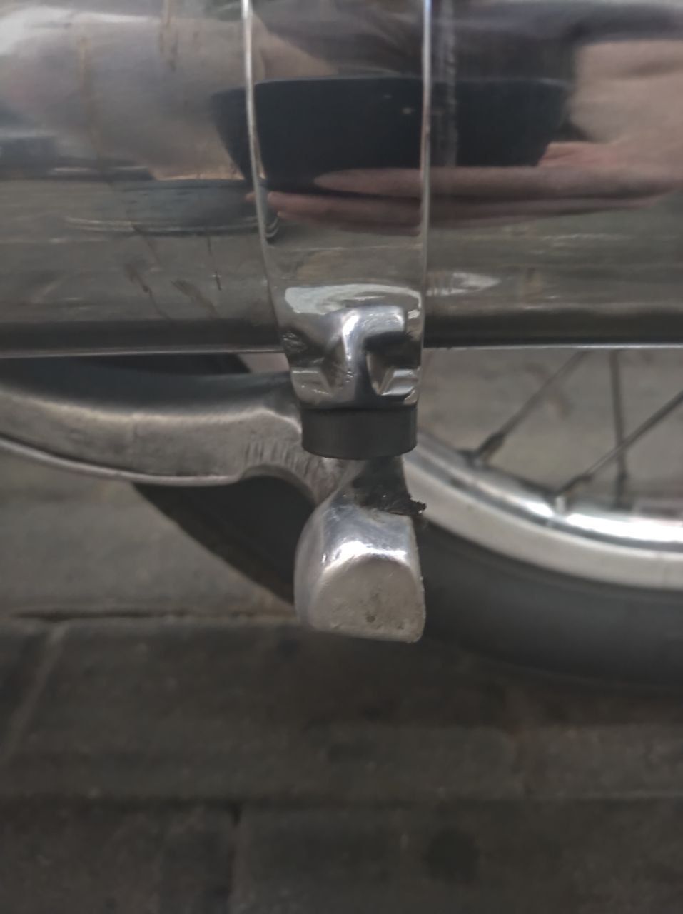

Habe dann auch gleich dabei noch den Puffer von Venandi Motors verbaut. Musste allerdings im verschraubten Zustand noch etwas überstehendes Gewinde von der Schraube wegschleifen.

So wie das am Foto ausschaut steht der Ausleger hinten zu weit nach innen und muss etwas nach außen gebogen werden, dann sollte auch der Abstand zur Schwinge passen.

Das täuscht vom Foto her leider so. Der Ausleger für die Soziusfussraste passt sehr gut und wurde auch vorm Zusammenbau alles geprüft und gemessen. smile.gif
Das Problem scheinen die Stoßdämpfer zu sein. Denn im entspannten Zustand und wenn der Sperber auf dem Hauptständer steht, ist die Schwinge hinten soweit entspannt, das der Achsbolzen gegen meinen Auspuff stößt. Wenn ich auf dem Sperbe sitze (abgebockt), habe ich massig Platz. blink.gif
Leider konnte mir damals schon niemand so richtig weiterhelfen zum Thema Stoßdämpfer für 66er Sperber. ermm.gif

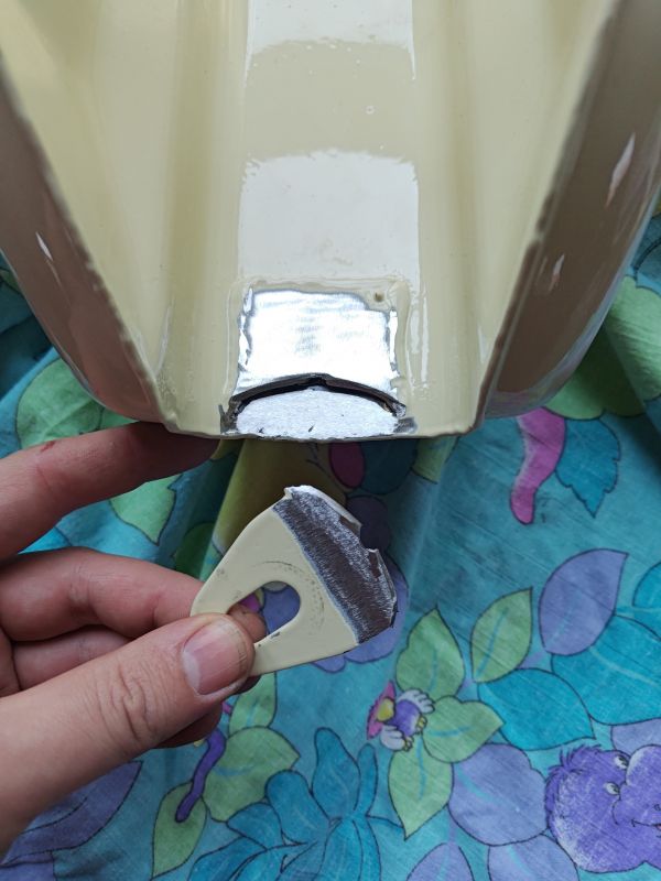

Habe ein kleines/großes Problemchen. weep.gif cry.gif
Und zwar ist meine Tanklasche vom Sperber abgebrochen, genau an den Schweißnähnten. Der Tank ist quasi unbeschädigt und dicht.
Wollte es jetzt aber ungern schweißen, da alles neu lackiert ist und der Tank zusätzlich noch eine 2K Tankversiegelung hat.
Wollte es kleben mit 2K Petec-Flüssigmetall, hat da vielleicht schon jemand Erfahrungen mit gemacht.? hmm.gif

Hey Tommy, habe mal einen SR2 Tank geklebt, dieser war mittig der Lötstelle undicht. Ich denke mal das müsste funktionieren. Wenn du die Stelle schön säuberst und entfettest sollte das klappen.
Geschrieben am: 02.05.2025, 13:14
Beiträge: 4430
Das Ankleben der abgebrochenen Lasche bringt da nichts. Die Kontaktflächen der Bruchenden sind viel zu klein, um dort eine stabile Klebeverbindung zu gewährleisten. Außerdem sind die Schwingungen und Vibrationen viel zu groß, als dass das halten könnte.
Du solltest dir im Schraubstock aus einem 2 mm dickem Stahlblech eine neue Haltelasche nach Vorlage der alten bauen, im Bereich der Schweißnähte allerdings rechts und links etwa 2-3 mm schmaler, und diese dann direkt auf die abgebrochene alte Lasche über die alten Schweißnähte hinweg nach Art einer kleinen Kehlnaht aufschweißen (MIG). Vorher die alten nach oben überstehenden Schweißnähte etwas glätten, damit die neue Lasche dort eben aufliegt.
Das habe ich vor Jahren auch schon mal so gemacht und hat funktioniert, allerdings mit einem 3mm dicken Blech. Ich war vorsichtig und habe nach dem anheften nur kurze Strecken geschweißt und wieder abkühlen lassen, so dass der Lack hinten an der Tankaußenseite nicht sehr viel Schaden genommen hat. eine leicht Verfärbung habe ich mit neuer Farbe mit einem Tuschkastenpinsel übertupft und innen wo man es nicht sieht neu gepinselt. Außerdem ist dort das vordere Sitzbankende, so dass die Stelle dort sowieso nicht groß sichtbar ist.

Hallo, hatte vor längerer Zeit auch dieses Problem mit der Tanklasche an meinem 67er Sperber.Wollte zuerst auch schweißen auf Rat eines Kollegen haben wir es gelötet.Hält einwandfrei und ist dicht geblieben.mfg Andi cool.gif

Hier endlich mal ein kleines Update zum Thema Tanklasche. Es ist eine Kombi aus schweißen und kleben geworden.
Vorweg muss ich noch zugeben, hatte ich den Tank verbaut OHNE eine kleine Metallhülse zur Befestigung hinten. mellow.gif
(Aber auch nur weil im 66er ETKA keine Hülse ausfgeführt ist und es auch keine verbaut war, als ich den Sperber bekommen habe. Habe mir da ehrlich gesagt auch nicht weiter Gedanken zu gemacht)
Nun ja, jetzt folgen mal ein paar Bilder.....
Hier zu sehen der Ausgangszustand:
hatte erst gedacht, es wären einfach die Schweißnähte gebrochen, aber nein es ist noch anders gebrochen. sad.gif

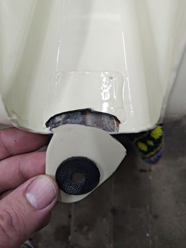

Dann erstmal die Flächen den Lack abgeschliffen...
In der Mitte der Lasche habe ich eine Kante eingefräßt. Da mir aufgefallen ist, das die Tanklasche nicht plan am Tank anliegt, der Tank ist ein bisschen gewölbt in dem Bereich. Zu deutsch, zwischen Tanklasche und Tank ist ein Hohlraum.!
Die ausgefräßte Ecke soll nun dazu dienen, wenn die Lasche angeschweißt ist, durch das entstandene Loch den Metallkleber einzudrücken, das der Hohlraum zwischen Lasche und Tank geschlossen wird.
