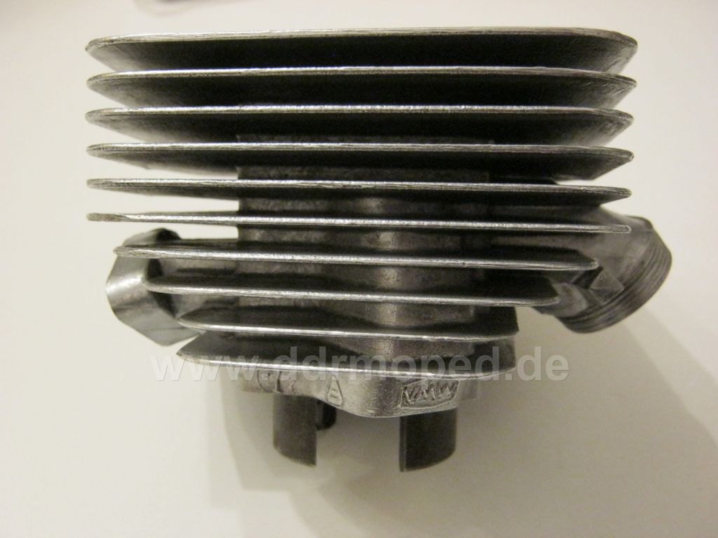

Ich tausche nie Zylinder, lasse ihn nur schleifen und neuen Kolben rein (kein MZA Dreck) laugh.gif
Der Zylinder hat einige Verwaschungen und da ich den ganzen Motor so oder so mache, wird der Zylinder auch geschliffen. Der Zylinder sieht auf dem Foto besser aus, als er wirklich ist.

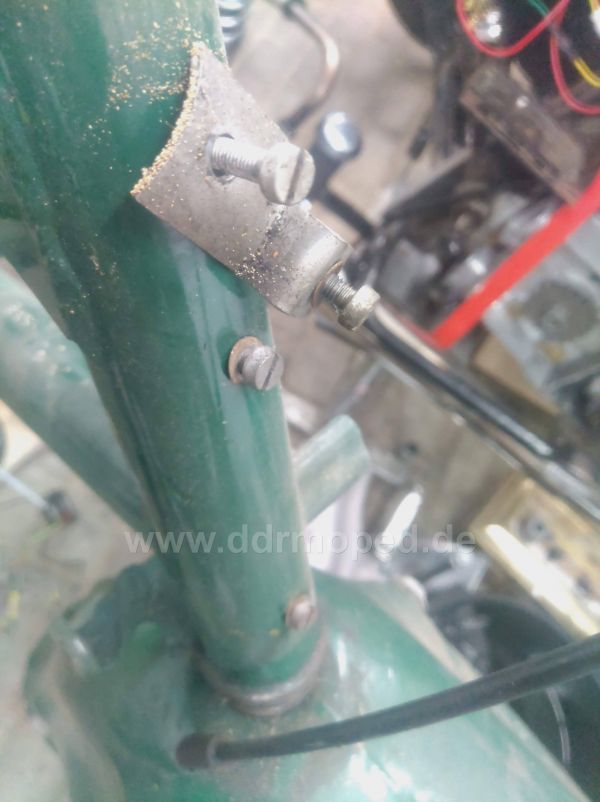

Welchen Haltewinkel meinst Du?
Thommy'Simson
Geschrieben am: 15.03.2021, 19:19
Beiträge: 1108
Mitgliedsnummer.: 10426
Mitglied seit: 20.01.2019
Diesen hier:

Das Blech hat doch jeder Habicht/Sperber? hmm.gif
Jedenfalls waren die Bleche an jedem Fahrzeug was ich bisher auf der Werkbank hatte. Zum Beispiel war das ein 70er Sperber, zwei 74er Habicht und ein 73er Habicht.
