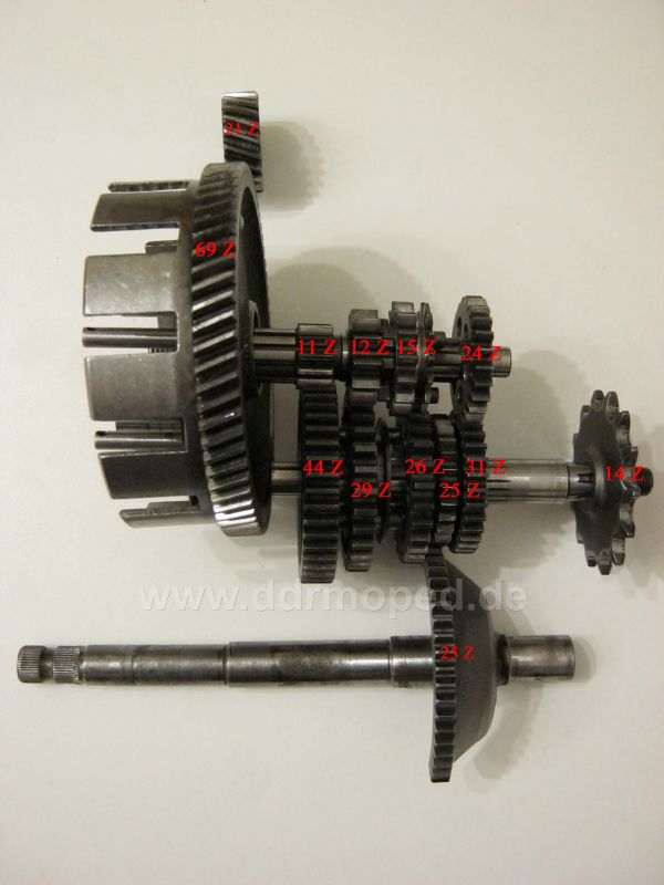

Hier mal alle Zähnezahlen, die nirgends zu finden sind.

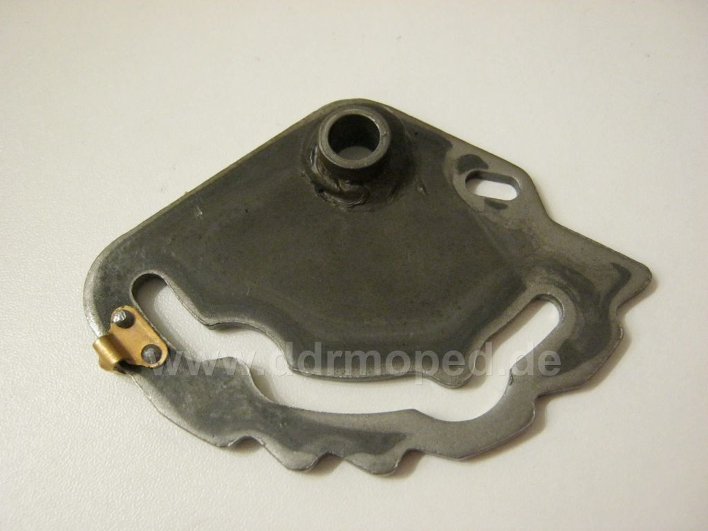

Noch ein Unterschied zu später.
Die Kurvenscheibe hat nicht die zwei Löcher und der Leerlaufkontakt ist genietet.

Thommy'Simson
Geschrieben am: 21.03.2021, 11:04
Beiträge: 1163
Mitgliedsnummer.: 10426
Mitglied seit: 20.01.2019
Der Leerlaufkontakt selbst sieht auch noch ein bisschen anders aus.

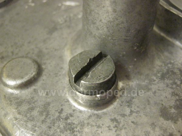

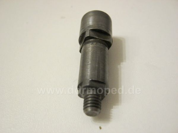

Die Lagerschraube für den Schalthebel ist noch ohne Schlitz unten. (ganz links im Bild)

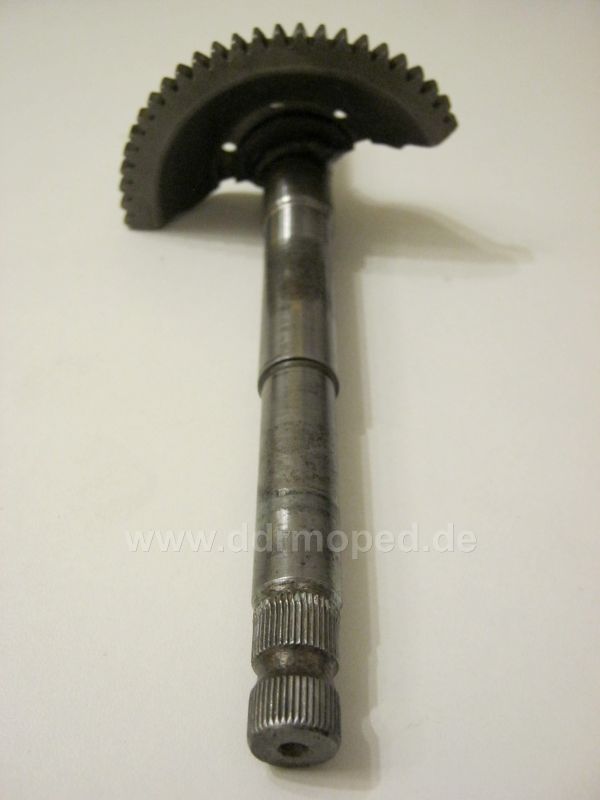

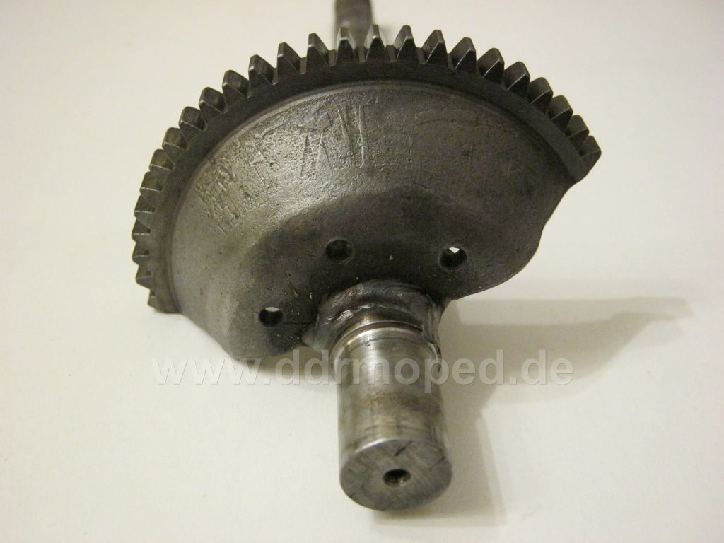

Hier nochmal die Kickstarterwelle mit der "Glocke"

Geschrieben am: 21.03.2021, 11:19
Beiträge: 1163
Natürlich noch feinverzahnt.

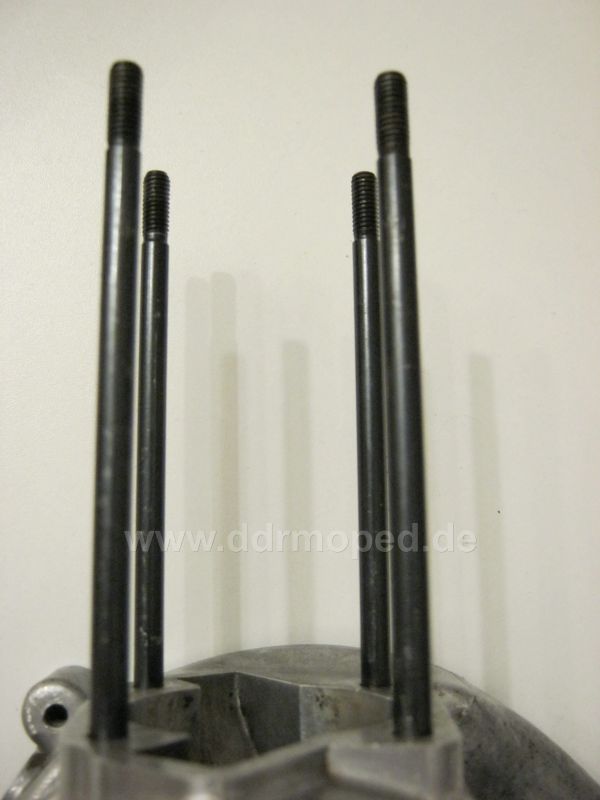

Die Zuganker für den Zylinder sowie die Ölablasschraube sind noch in schwarz (passiviert ?!)

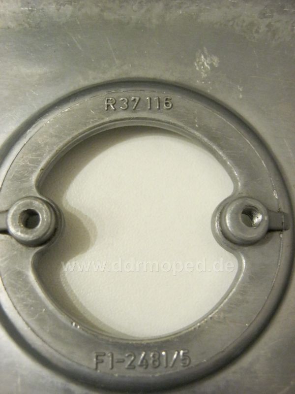

Kupplungsdeckel auch noch mit der kurzen Teilenummer.

Bastell
Geschrieben am: 21.03.2021, 11:24
Beiträge: 552
Mitgliedsnummer.: 10969
Mitglied seit: 18.01.2020
Die Getrieberäder vom 4 Gang sind Goldstaub, und den Kickwellenantrieb gibt es nicht mehr, feinverzahnt, Kickhebel und der Teil der in das Getriebe greift. Scheind bei deinen alles heile zu sein. Habe so einen Motor erst Überholt, das Kickgetribe war total zertreten, muß ein Pferd auf den Kickhebel gelatscht sein. Habe auf Krobverzahnung umgebaut.

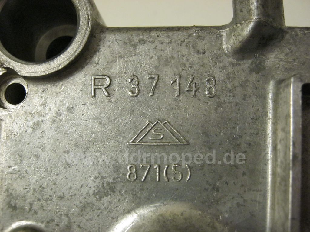

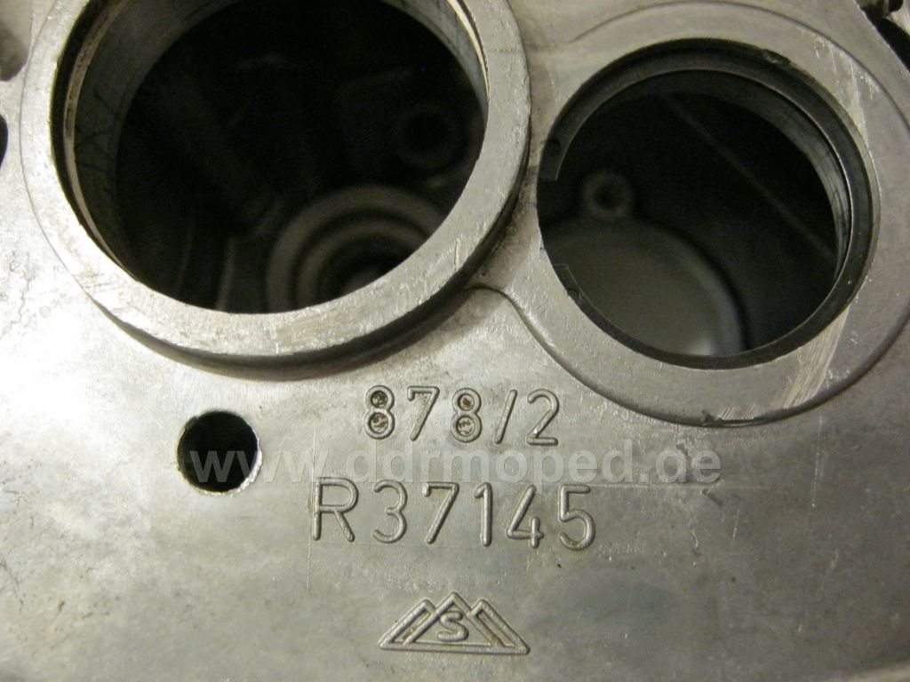

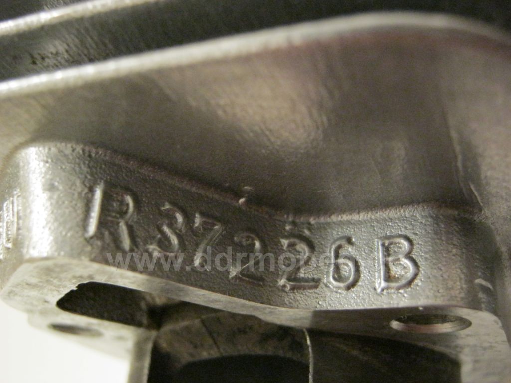

Hier nochmal die Teilenummer vom Zylinder.

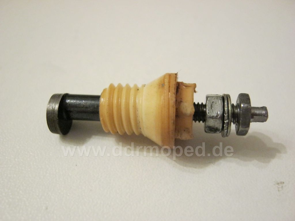

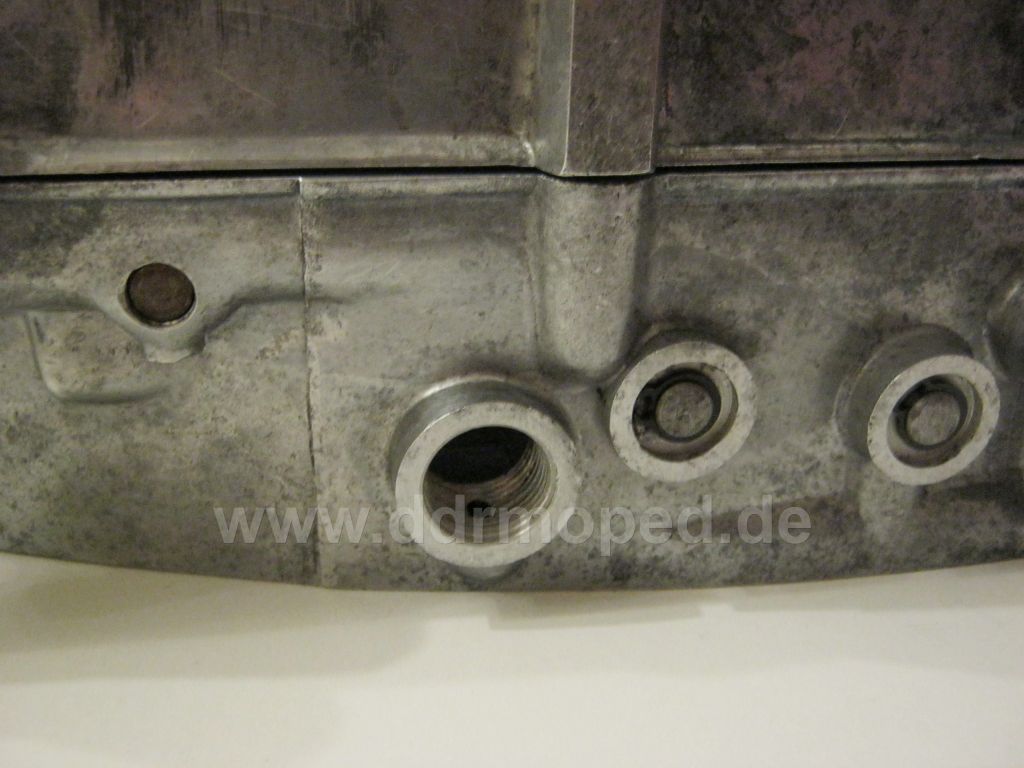

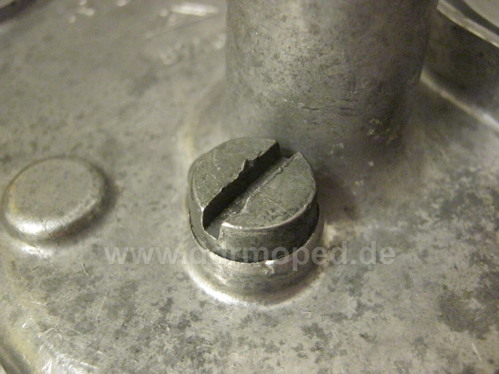

Die Ölkontrollschraube ist nicht mehr abgerundet ?!
