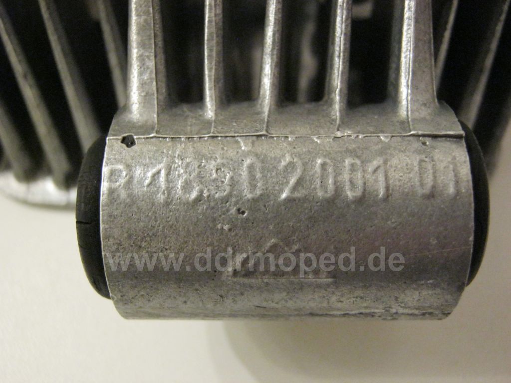

Die Kettenführung sowie der Limadeckel sind identisch mit dem vom Spatz mit dem M52 Motor.
Bild Zylinderkopf.

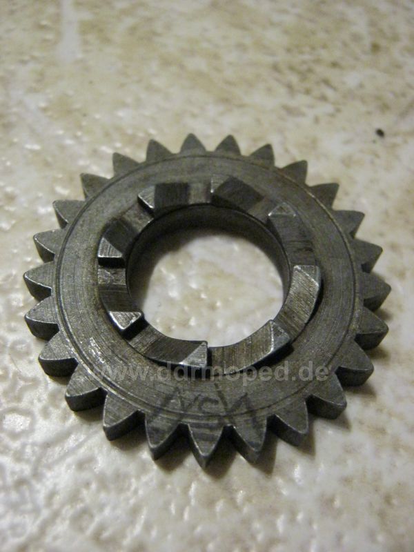

Die Getrieberäder vom 4 Gang sind Goldstaub, und den Kickwellenantrieb gibt es nicht mehr, feinverzahnt, Kickhebel und der Teil der in das Getriebe greift. Scheind bei deinen alles heile zu sein. Habe so einen Motor erst Überholt, das Kickgetribe war total zertreten, muß ein Pferd auf den Kickhebel gelatscht sein. Habe auf Krobverzahnung umgebaut.
Ja die Räder sind wirklich "Goldstaub". Auch die Kupplungstrommel gibt es mit der Zähnezahl nirgends neu.
Leider ist das Mitnehmerrad bei mir beschädigt, habe aber schon was in Aussicht. wink.gif

Beim Defekt des Leerlaufkontaktes oder des Kontaktfahne an der Kuvenscheibe muss die Kurvenscheibe und der Leerlaufkontakt gegen die neuere Variante getauscht werden.
Genauso verhält es sich bei einem Defekt an der Kickstarteranlage. Kickstarterwellen mit Glockensegment gibt es nicht mehr. Es muss hier auf die neue Welle mit dem Kickstarter Mitnehmer Ritzel umgebaut werden.
Es gibt hier keine weiteren Alternativen.
Glücklicherweise wurde nach der Änderung des Getriebes auch die Kickstarterwelle überarbeitet und ein Austausch aller Teile war ohne großen Aufwand gewährleistet.

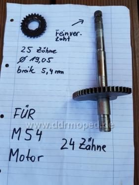

Wenn dein kickstarterrad/mitnehmer mit 25z beschädigt ist, sind momentan bei Kleinanzeigen drin. Ich suche noch ein späteres mit weniger Zähnen...

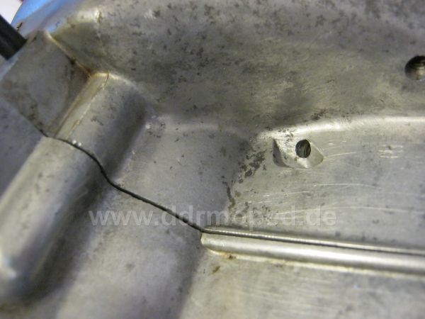

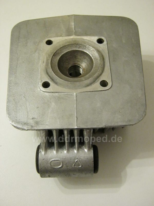

Zu den Details noch, es gibt verschiedene Gehäuse, sie entscheiden sich innerlich vom Guss. Auch die Bohrung für den Ablauf von übergelaufenem Benzin vom Vergaser ist 66 noch anders als spätere. Der Zylinderkopf sollte noch eine Fase vom Guss haben mittig auf der Unterseite...

Es sollte noch möglich sein auf diese Kickstarterwelle umzubauen, jedoch muss man die auch erstmal haben. Sollte somit Variante 2 sein.

QUOTE (m@ngo @ 21.03.2021, 21:16)
Zähnezahl stimmt aber. Kann man ganz gut auch selber nachzählen auf dem einen Bild. wink.gif

QUOTE (m@ngo @ 21.03.2021, 18:46)
Benzinablauf.
Zu den Details noch. Der Zylinderkopf sollte noch eine Fase vom Guss haben mittig auf der Unterseite...
Zylinderkopf.

Der Kopf hat auch schon ziemlich gearbeitet an der Dichtfläche.
Liegt an der Aufhängung am Kopf.
Auf jeden Fall bei der Montage Schrumpfschlauch über die Stehbolzen ziehen.

Der Benzinablauf sieht aus wie bei allen anderen Motoren auch würde ich meinen.

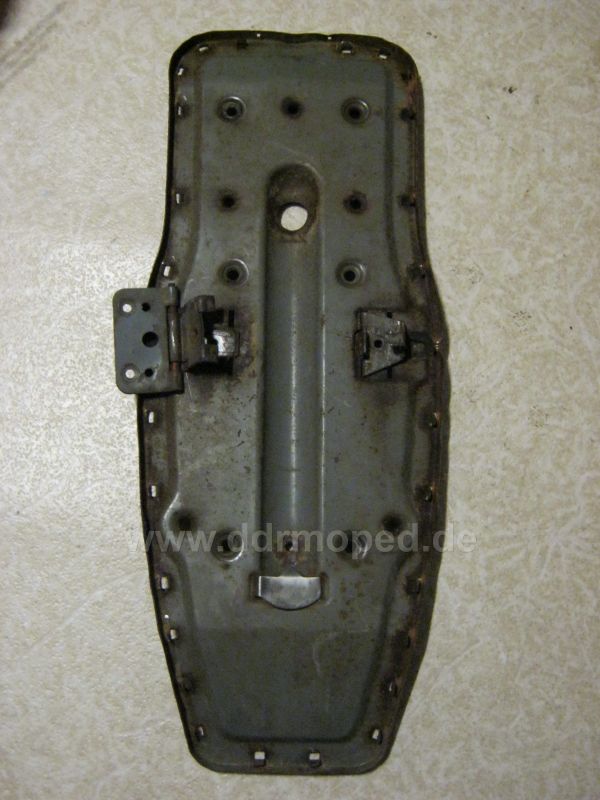

Zylinder ist von der Schleiferei wieder da, mit neuen Kolben.
Spange für den Vordämpfer bekommen (NOS)
Sitzbankblech habe ich auch bekommen, da sind aber noch ein paar Stunden Arbeit dran. laugh.gif
