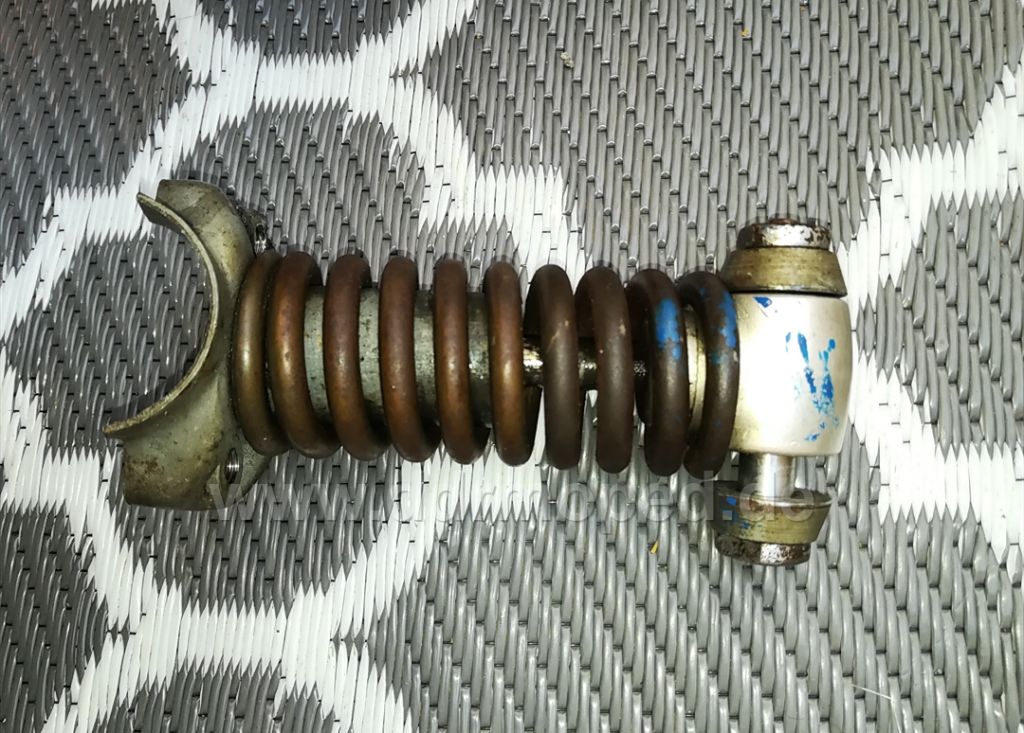

Jetzt wollte ich eben nochmal den genauen Umbau, der auf der vorigen Seite beschrieben ist unter die Lupe nehmen und mit meinem Federbein vergleichen.
So Recht schlau bin ich daraus leider immer noch nicht geworden. Ich hatte damals einfach nur dieses Federlement mit dem Gummiteil entnommen und stattdessen einer Feder genommen, die noch in unserem Fundus lag. Lediglich den Gelenkbolzen der alten Federung beibehalten. Passte. Was genau muss da jetzt noch angepasst werden?
Und dabei fiel mir noch auf, dass bei meiner jetzigen Feder anscheinend die Kappe fehlt. Oder gab es die irgendwann so wie auf diesem Bild hier?
Patty
Geschrieben am: 27.04.2021, 12:14
Diese Variante der Stahlfeder passt ohne große Umbauten. Es ist die erste Ausführung vom SR 2E und auch die Beste. Da kannst du nichts falsch machen. Vergleiche einfach nochmal mit der Einbauskizze 4 auf Seite 1.
Zur deiner Frage wegen der Stahlkappe. Die fehlt auf dem Bild, gehört aber zwingend dazu. wink.gif

Habe das Ding eben Mal zerlegt. Der Vorbesitzer hat die fehlende Schutzkappe durch ein kleines Distanzröhrchen ersetzt.
Wenn ich Glück habe, bekomme ich die Kappe nachher von einem Händler aus Berlin.
Eine kleine Frage habe ich noch. Wo ich das Ding schon zerlegt habe, in dem Auge der Befestigung ans Hinterrad ist doch eine Silentbuchse verbaut. Ist das die gleiche Größe wie die der Schwinge beim SR2? Bisher kann ich nämlich nur diese finden. Oder passen die von den Simson S51 Federbeinen auch rein? Solche hätte ich noch rumliegen in neu.

Nein. Zerstört ist sie nicht. Aber völlig verhärtet. Mein Opa hat so ein Eindrückwerkzeug. Der macht mir das sicher wenn ich ihm die richtige Buchse bringe.
Viele Grüße
Patty
Geschrieben am: 27.04.2021, 16:39
Ich würde die auch drin lassen.
Die Wirkung ist eh nebensächlich. Der Gummi dient doch nur dazu, dass die Montage erleichtert wird, also als Ausgleich von etwaigen Rahmenungenauigkeiten.
Die Maße von dem Gummiteil kenne ich nicht. Ich habe noch das Innenleben ausgepresst.

Aber diese Stelle wird doch ziemlich stark beansprucht. Ich denke schon, dass mit dieser Gummilagerung Vibrationen abgedämpft werden. Man hat sich sicher dabei etwas gedacht oder?
