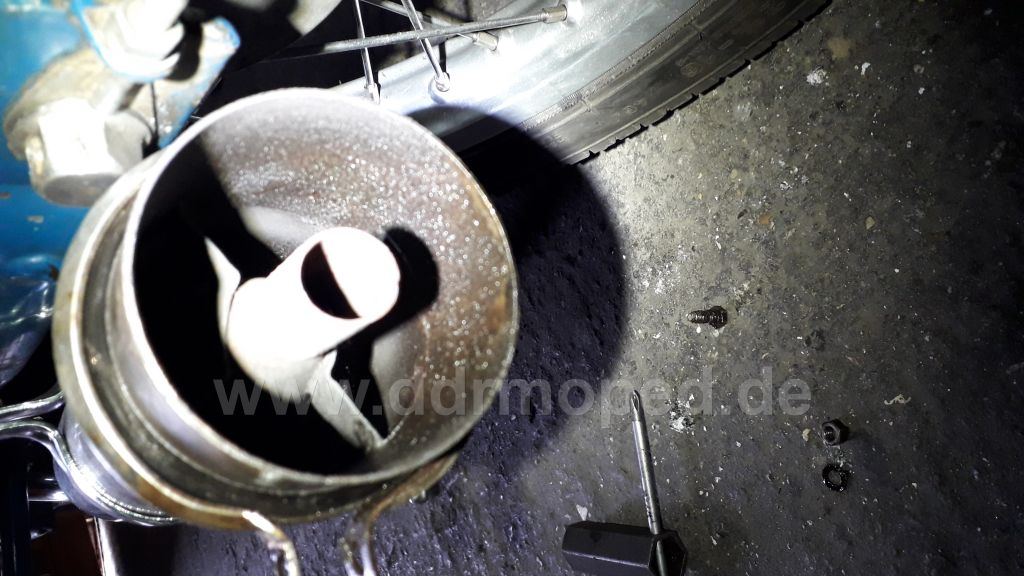

Bin mit den Fahrwerten vom Sperber immer noch nicht so richtig zu frieden.
Das Rad dreht jetzt aber frei hinten.
Nun ist es so, wenn ich ihn beispielsweise im vierten richtig drehe, ist er nach etwas längerer Zeit Vollast auf ein mal wie zu geschnürt.
Auspuffgeräusch ist dann bei gleichbleibender Last auch anders. Leiser, hört und fühlt sich fast so an wie Auspuff zu.
Ist er aber nicht. Hab die Tüte noch mal abgenommen. Alles frei.
Nun ist es im Vorschalldämpfer feucht. Öl oder Kraftstoffreste.
Hab bei meinem anderen Sperber, welcher gut läuft mal die Tüte abgenommen und der ist trocken,nur halt Ölkohle, wie es sich gehört.
Kerze ist gut, auch nicht zu dunkel. ZZP korrekt bei 1,5 vor OT.
Ob es Verschleiß an der Garnitur ist,er dann zu viel vorbei drückt und die Suppe im Auspuff landet.
Rasseln oder Ähnliches macht er gar nicht.

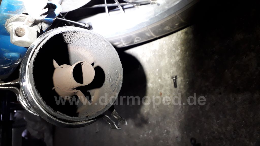

smartsurfer81
Geschrieben am: 19.05.2021, 18:11
Beiträge: 1469
Mitgliedsnummer.: 7045
Mitglied seit: 01.01.2014
Hier der gut Laufende
m@ngo
Geschrieben am: 19.05.2021, 20:18
Beiträge: 1457
Mitgliedsnummer.: 7560
Mitglied seit: 05.08.2014
Ein gut laufender im Stall, wo ist das Problem?
Auspuff tauschen, Probe fahren.
Vergaser tauschen, Probe fahren.
Eins nach dem anderen probieren und ausschließen!
Man hast du ein Glück
stay tuned - mfg m@ngo
smartsurfer81
Geschrieben am: 19.05.2021, 21:21
Beiträge: 1469
Womit hab ich Glück?
Wollte den Laufenden nicht zerpflücken. Nachher wird es hier und dann da undicht. Dann laufen beide Haufen nicht richtig.
gs51
Geschrieben am: 19.05.2021, 22:33
Beiträge: 1031
Mitgliedsnummer.: 9199
Mitglied seit: 14.11.2016
Hallo das kann ja nur am Vergaser liegen, das Gemisch ist zu fett, evtl mal im Ultraschallbad reinigen und neu einstellen - was auch manchmal passiert ist, das der Gummi vom Choke breit gedrückt wird und dann über den Kolben über steht und dann nicht mehr richtig schließt
viel Glück
GRuß Heiko

smartsurfer81
Geschrieben am: 20.05.2021, 13:27
Beiträge: 1469
Der Motor ist neu überholt mit Kurbelwelle.
Garnitur ist schon gelaufen, also gebraucht.
Bin schon ca. 500 Kilometer gefahren.
Hab jetzt noch mal in den montierten Auspuff geschaut, im Vorschalldämpfer, an der Stelle wo die neueren Ausführungen die Schweißnaht haben war innen ringsum an zwei Stellen einen richtige Ölkohlewulst, ca. 3mm hoch.
Hab ihn erst mal sauber gekratzt.
Jetzt steht aber erst mal eine Probefahrt mit dem Auspuff vom anderen Sperber aus.
