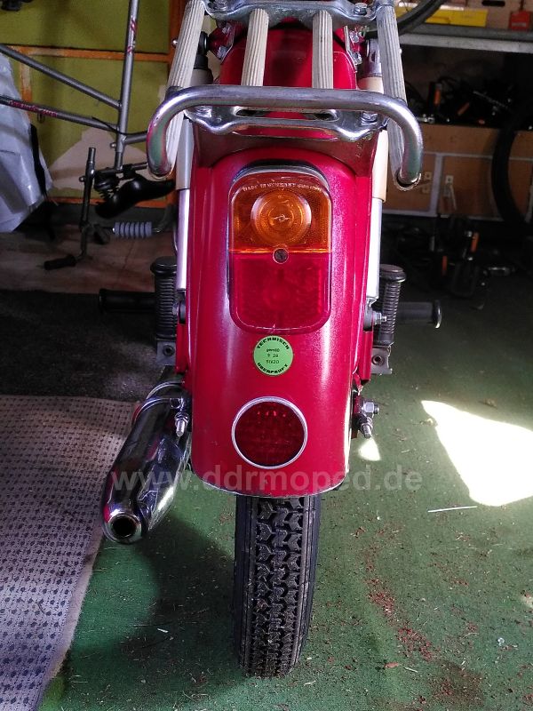

Zurück zum Star: Er hat noch das fragliche Loch am Heck.

Das würde bedeuten, Baldauf ran und Kappe tauschen.

Wenn sich das Loch ca in 5,5-6 cm vom Ende des Schutzbleches ist, sollte es das originale sein. Wie schon richtig gesagt sollte es dann die Ausführung mit orange rotem Rücklicht und Baldauf Reflektor sein.

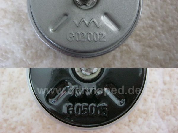

Die Reflektoren gibts in silber und schwarz. Laut meines Wissen's und durch mehrere User hier wird gesagt der schwarze ist der originale bei den 64er Staren. Silber wurde wohl aber auch verbaut.?! Vielleicht auch nach 64.?! Wenn da jemand mehr zu weiß.????
den silbernen gibts hier: Sausewind die schwarzen findet man Ab und Zu mal bei Kleinanzeigen
Der silberne hat die Teilenummer G02002, der schwarze: G05015

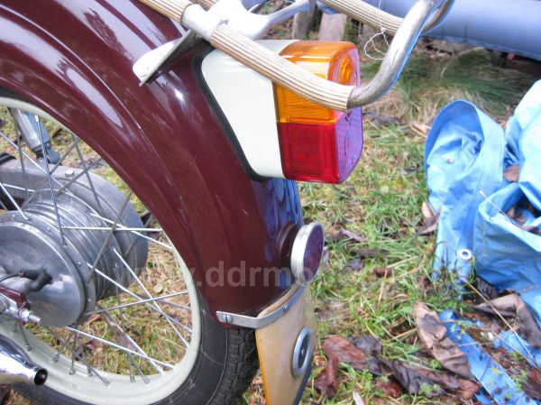

Bei meinem Spatz haute das genau hin.

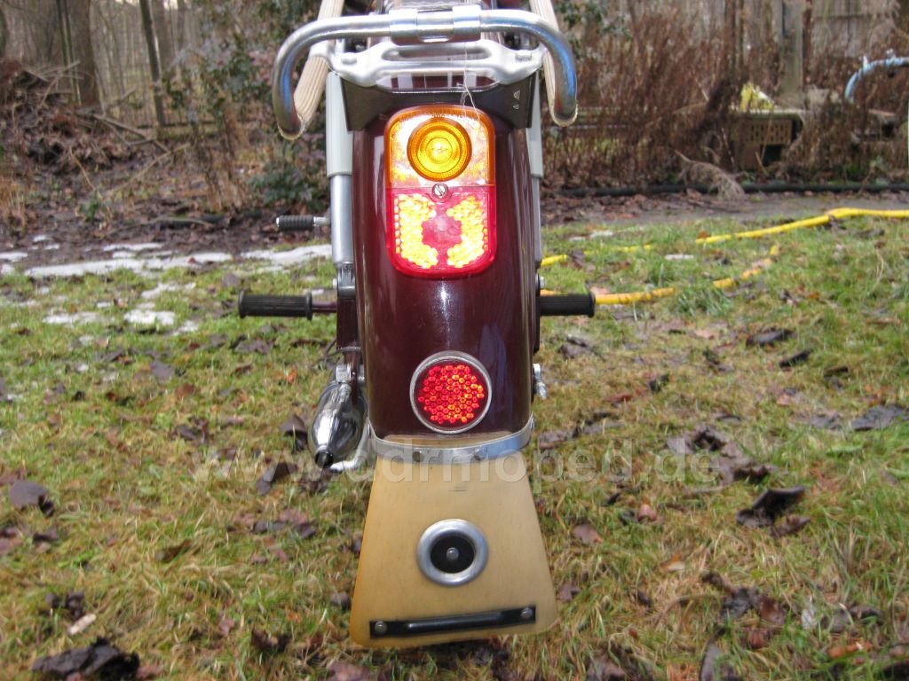

Von hinten :

Ja sehr erfreulich dass es den sogar noch in einem Shop als Originalteil regulär gibt, damit hatte ich jetzt nicht gerechnet.
Meine Vermutung war zunächst, dass es die auch im Fahrradzubehör-Bereich häufig gab, aber Fehlanzeige: Die dort vertriebenen Reflektoren waren andere, jedenfalls die mir bekannten.

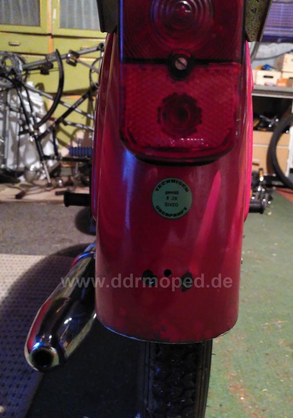

Lochabstand zur Unterkante sind 6 cm. Das Heck ist jetzt standesgemäß smile.gif
Jetzt fehlen noch die "richtigen" Soziusfußrasten.
Geschrieben am: 21.03.2022, 22:32
Beiträge: 5627
Oder der Kotflügel...
smartsurfer81
Geschrieben am: 22.03.2022, 10:19
Beiträge: 1465
Mitgliedsnummer.: 7045
Mitglied seit: 01.01.2014
Nee, nimm mal als Anhaltspunkt links die Steckachse und rechts die Mutter vom Mitnehmer.
