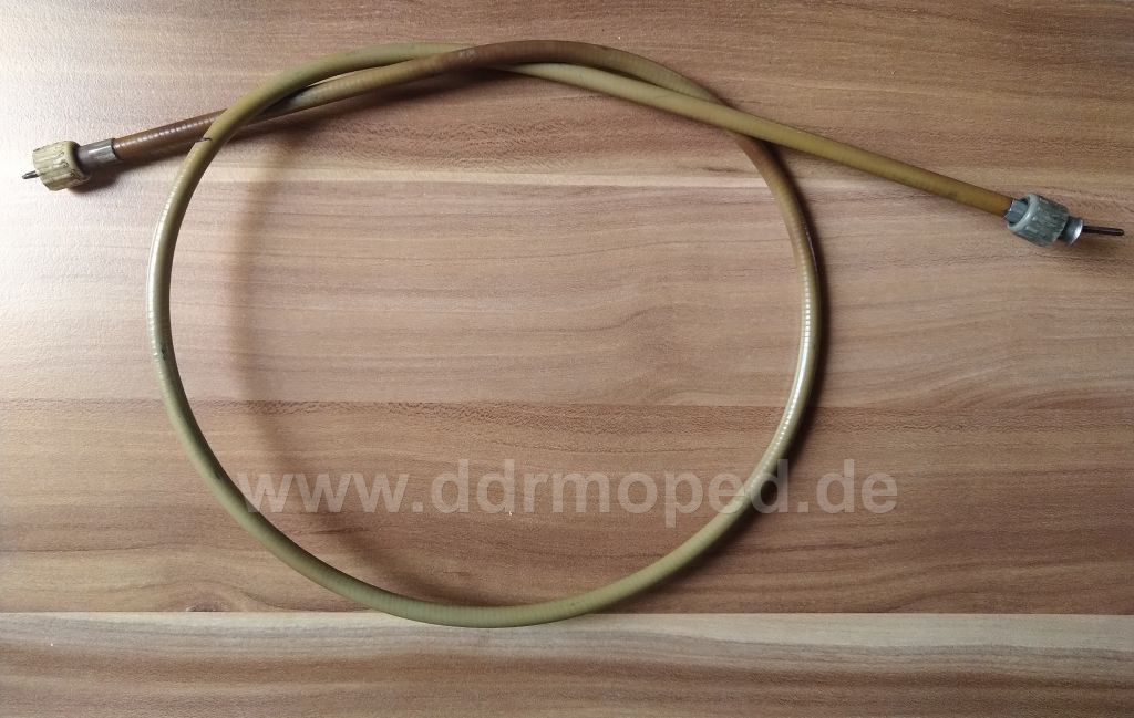

Heute lag eine neue, originale Tachowelle für die S50 im Briefkasten! _clap_1.gif
Diese konnte ich letztes Wochenende auf einer bekannten Auktions/Verkaufseite ergattern. Mit grauen Überwurfmuttern und hervorragend passenden Altersverfärbungen, passend zu meinen restlichen Bowdenzügen. Glück muss man haben ...
Wie ich letztens gesehen habe, war ich seit längerer Zeit mit einem falschen Kupplungsbowdenzug unterwegs. Mich wunderte immer, wieso der Kupplungszug beim fahren bzw. einfedern der Gabel am Schutzblech reibt.
Die originale, richtige hat ja eine Länge von rund 1000mm, meine war 1060 mm lang!
Die Hülle war rund 980mm. Ich frage mich, zu welchem Fahrzeug die eigentlich wirklich passt. Auf jeden Fall war es kein Nachbau, sondern noch einer aus DDR-Zeiten hmm.gif
Star, Schwalbe usw. sind alle kürzer, eventuell MZ.
Mit der Funktionslänge von rund 80mm bin ich eigentlich immer ganz gut hingekommen. Es fiel nur durch die insgesamt zu große Länge auf.

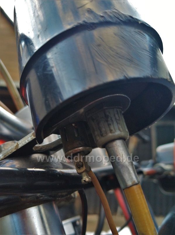

So, nun passt alles:
Die Tachowelle ist an ihrem Platz und einen richtigen Kupplungsbowdenzug habe ich mittlerweile auch: _clap_1.gif

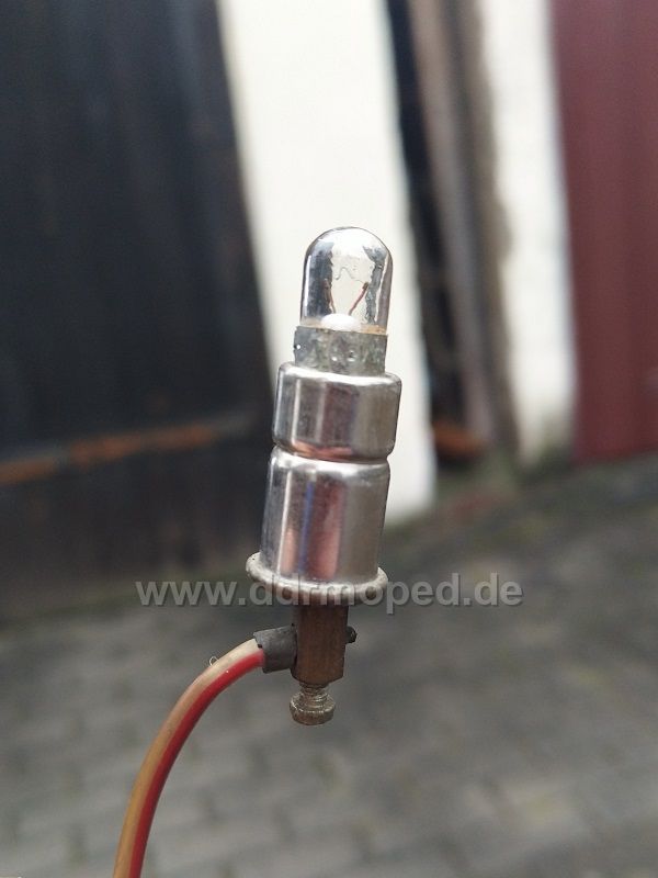

Hier noch etwas:
Ist diese Aufnahme der Tachobeleuchtung ebenfalls speziell 1975?
Im Vergleich zu der an meiner S51 völlig anders gelöst!?

Simson Liebhaber
Geschrieben am: 30.01.2023, 18:01
Beiträge: 1314
Mitgliedsnummer.: 5822
Mitglied seit: 06.09.2012
Dürfte von der ES sein, dein Kabel von der Tachobeleuchtung hat ja auch die falsche Farbe.
Gruß Tom
Geschrieben am: 30.01.2023, 19:53
Diese Fassungen gibt es mit Schraub- und mit Steckkontakt, wobei ich bei den Mopeds nur die mit Steckkontakt kenne.
Mfg Andi
S50B-Fahrer
Geschrieben am: 30.01.2023, 20:20
Beiträge: 201
Mitgliedsnummer.: 12259
Mitglied seit: 23.01.2022
Vielen Dank für die Antworten!
Demnach ist es also nicht speziell S50 B 1975, aber trotzdem echt interessant.
Offenbar hat man da im Laufe der Jahre an meiner B doch so einiges angepasst und umgebaut. Wahrscheinlich machte auch hier (Ersatzteil-)Not erfinderisch ... smile.gif

S50B-Fahrer
Geschrieben am: 03.02.2023, 16:11
Beiträge: 201
QUOTE (Doc Holliday @ 31.01.2023, 19:40)
QUOTE (S50B-Fahrer @ 30.01.2023, 18:12)
Hier noch etwas:
Das ist definitiv MZ ES
Hier nochmal im Detail:

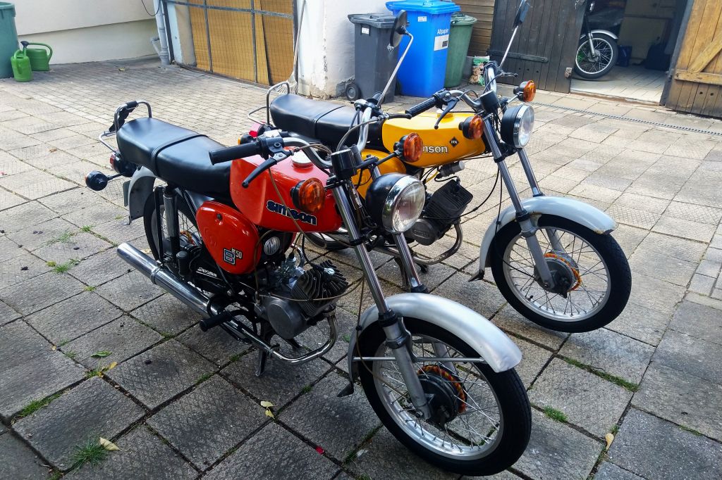

Seit längerer Zeit wieder einmal ein Update:
Ein Bild vom letzten Sommer zusammen mit dem treuen Alltagsfahrzeug aus dem Jahr 1983.
Zurzeit befinden sich die Schutzbleche der S50 (+ 2 für die gelbe S51) beim Lackierer und werden demnächst zum Saisonstart montiert.

Pyramidenverleih
Geschrieben am: 11.03.2024, 12:44
Beiträge: 794
Mitgliedsnummer.: 10147
Mitglied seit: 21.07.2018
Ist sehr schön geworden, Respekt!
Aber waren 1975 die Blinkergläser nicht noch von der Glasseite geschraubt?
Gruß Bernd

S50B-Fahrer
Geschrieben am: 11.03.2024, 20:38
Beiträge: 201
QUOTE (Pyramidenverleih @ 11.03.2024, 12:44)
Hallo Bernd,
das ist richtig. Durch das Glas in das Gehäuse geschraubt. Ist bei mir auch so. Kann man auf dem Bild aufgrund der Verkleinerung leider nicht erkennen.
Auf dem Bild im letzten Beitrag von Seite 3 erkennt man es besser.
