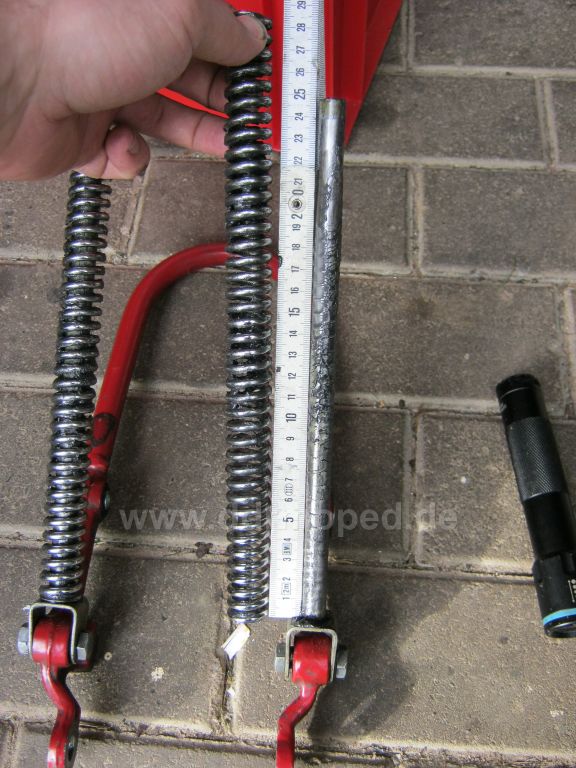

Habe einen Spatz Baujahr 69. Mit dem M52KH Motor.
Habe folgendes Problem. Wie lang müssen die Federn für die Vordergabel sein.?
....habe jetzt neue bestellt, die ja angeblich der Teilnummer aus dem DDR Etka entsprechen sollen. 1230 0000 01. Die sind 28,5cm lang.!
Denn die Federführung ist nur ca 24,5cm lang. (die ja auch noch ein Stück in die Gegenlagerbuchse eingeführt werden muss) .....also müsste die Feder irgendwie so 23,5cm sein ca.?!

Geschrieben am: 12.09.2022, 17:42
Beiträge: 15650
Hallo Tommy,
es gibt verschiedene Längen der Federn.
Ob es die kurzen Federn noch neu zu kaufen gibt weiß ich nicht. Falls du nichts bekommen solltest, dann sag bescheid, dann schau ich mal was ich noch liegen habe.
Nee, ich habe ja nagelneue Feder, ich kürze meine dann auf das passende Maß.

Alles klar, super danke. Habe die Federn auf genau 24cm gekürzt, passt perfekt. thumbsup.gif
