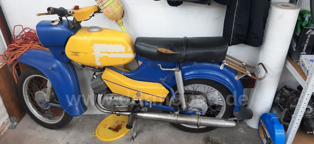

Anbei je noch ein Bild von vorher.

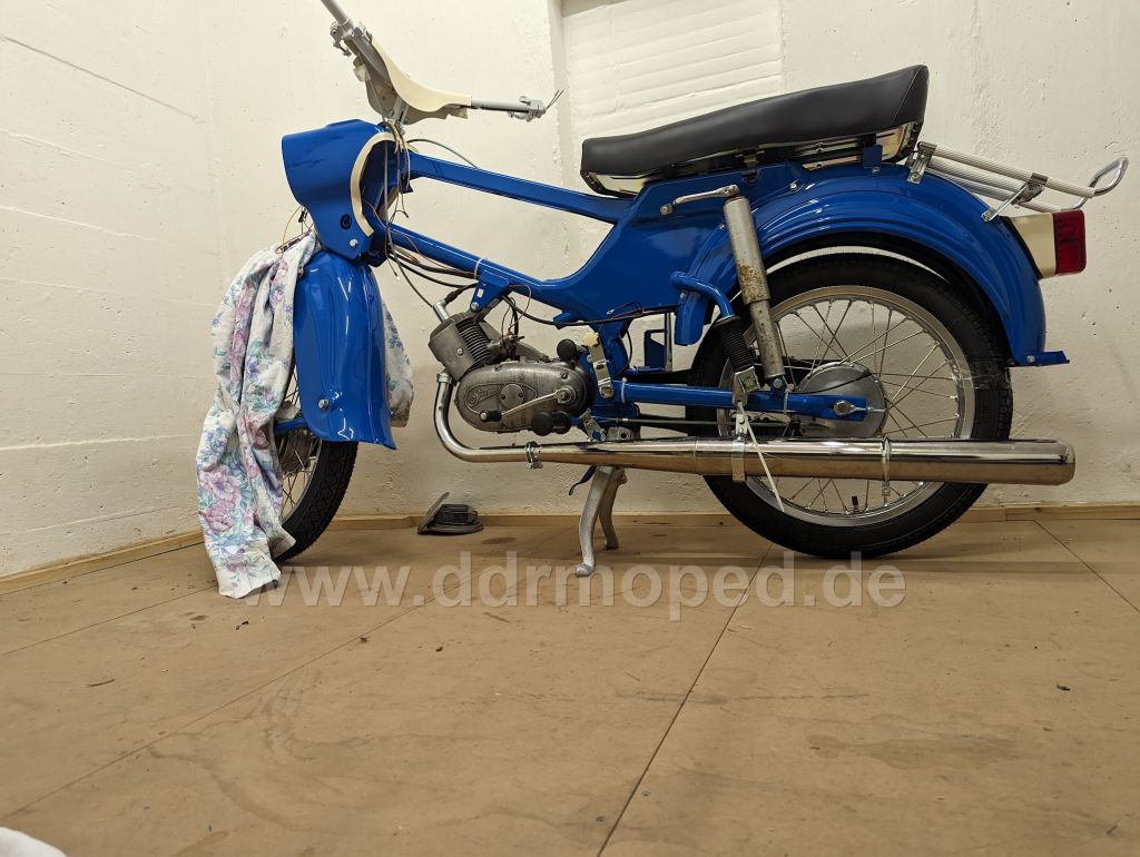

und dann noch ein Bild vom aktuellen Ist Zustand:
Nicht erschrecken, der Motor und die Stossdämpfer sind nur Provisorisch drinen.
Folgende Sachen sind mir im Moment unklar und vielleicht kann mir ja jemand von euch helfen:
- Auspuffhalterung liegt an der Soziusfussraste an, ich glaube die alten hatten die Abkantung unten nicht?!
- Zwischen Rücklichtträger und Rücklichtkappe kommt doch ein Dichtgummi?
- Kommt Keder unter bzw. an das Ende vom Lenkerabdeckblech?
Danke schonmal für eure Hilfe und bis demnächst.

Hi.
Mach doch bitte noch paar Bilder aus der Nähe. Auf dem Bild erkenne ich leider nicht viel.
Keder kommt links und rechts unter die Lenkerabdeckung.
Und beim Auspuff fehlt dir glaube ich die Verlängerung zur Montage des Auspuffs, dann passt das auch. wink.gif

Der Haltewinkel ist dran, ich mir aber fast sicher die Originalen Fussrasten haben die Abkantung unten dran nicht. Also entweder Fussraste bearbeiten oder anderen Winkel bauen.
Ich hatte auch überlegt ob ich den Auspuff einfach Gummigelagert aufhänge... Das würde bestimmt auch passn und ich nehme noch bisschen Vibrationen weg.

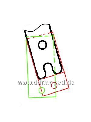

Kann auch sein, dass der Trick war, die Strebe nicht so senkrecht, wie unten grün eingezeichnet, zu montieren, sondern schräg, so wie es rot angezeichnet ist.

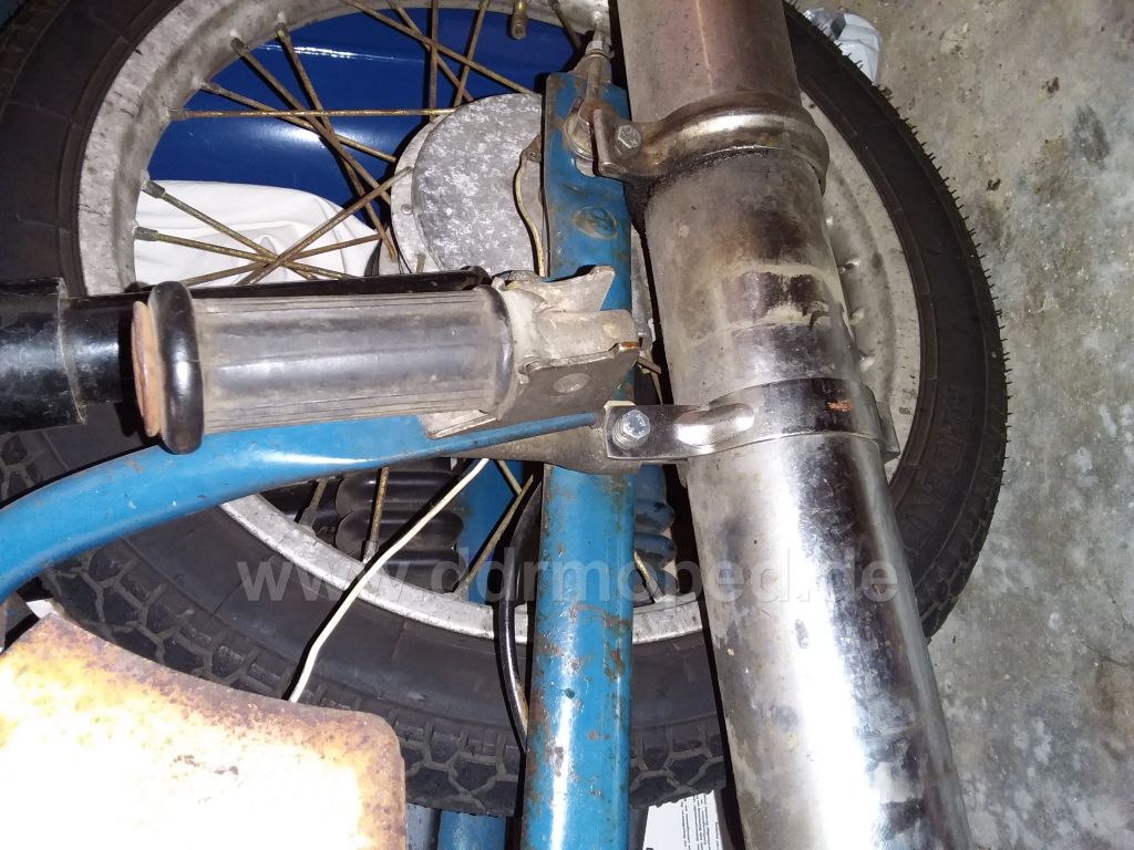

Ahoj.
Aktuell hab ich das Blech ein wenig gedreht so dass ich an der Fussraste vorbeikomme. Jetzt schlägt aber leider der Auspuff an der Achsmutter an...

Ich vermute das liegt an der Auspuffschelle. Ist die zufälligerweise Nachbau?
Wenn ja, die Schelle etwas nach außen biegen, dann sollte der Auspuff genug Luft haben.

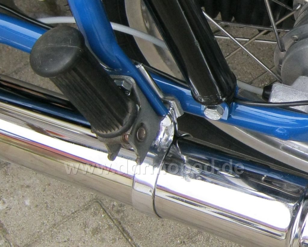

Hab es bei mir so verbaut, das Halteblech und Auspuffschelle sind original DDR.! Der Auspuff ist allgemein sehr eng am Moped verlegt wegen dem Kickstarter, damit der nicht anhaut beim starten. Bei mir ist die Schraube der Halteschelle vom Auspuff von hinten durchgeschraubt, weil die Schelle selber ein Gewinde besitzt. (ziemliche Fummelarbeit)
Die hintere Achsschraube bekomm ich auch nur raus, wenn der Auspuff entfernt ist.

Also bei mir ist es so verbaut wie auf dem Bild.
Ist eigentlich schon jemandem aufgefallen dass der Krümmer zu lang ist?
Mfg Jan

Mess doch bitte mal deinen Krümmer. Der hat so wie es ausschaut die gestreckte Länge von 360 mm. So wie beim Star und Habicht.
Der Krümmer beim Sperber darf aber aber nur 310 mm getreckte Länge haben.
So rutscht der Auspuff auch weiter nach Vorne und die Schelle hinten stört nicht mehr an der Achse. wink.gif
Außerdem gehört bei der Vogelserie die breite Auspuffschelle ran. Und so breit wie die Schelle ist (2,5 cm) darf der Krümmer auch nur in den Auspufftopf geschoben werden.
Gerade beim Sperber ist es wichtig, dass alle Komponenten passen, sonst fährt er nicht besser wie der Habicht.
