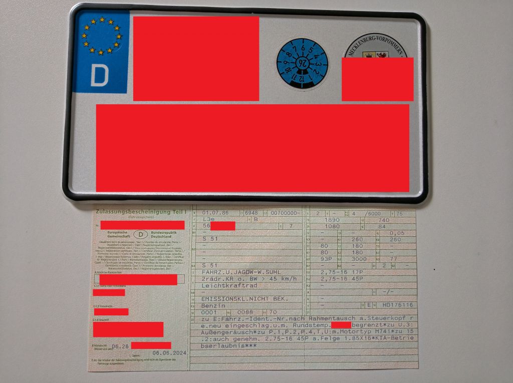

Hier meine Zulassung natürlich die persöhnlichen Daten gefärbt.!
Eher wichtig der Zusatz unten, mit neu geschlagener Fin.! (Die Bezeichnung für den Stempel zur Fin-Begrenzung habe ich auch mal rausgennommen, es gibt genug schwarze Schafe die selbst solche Stempel nachfertigen ph34r.gif )
Wie noch zu sehen, der Hinweiß auf Motorumbau mit 70ccm und breiterer Felge hinten. smile.gif

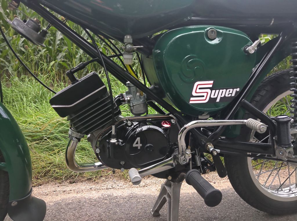

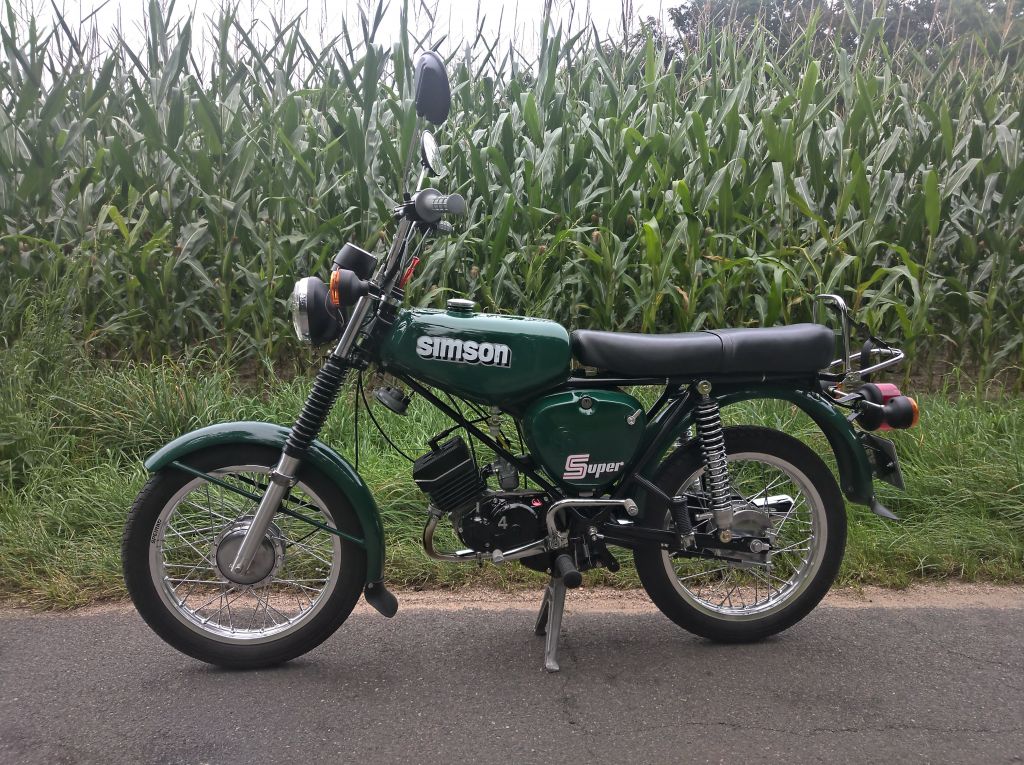

jetzt folgen erstmal noch eins zwei Bilder, wie versprochen....
