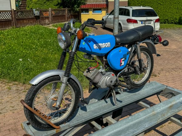

Warum auch immer sich das Bild beim ersten Versuch nicht anfügen lassen wollte, habe ich nun nochmal die Qualität herabgesetzt und erneut versucht.
Die Aufkleber passen natürlich nicht zum Moped, ist eine normale S51 B1-3, 6V aus 1984. Der Lack ist für nen Fahranfänger noch brauchbar, der Tank könnte mal eine Entrostung und Versiegelung vertragen, und neue Räder, neuer Auspuff und ne Vape auf 12V tun dem Moped sicher auch nichts schlechtes.

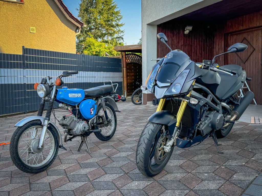

Zu Hause angekommen gab es ein Stelldichein mit der „dicken“, meiner MZ 1000SF
(Hab den Fehler scheinbar gefunden, mehr wie 5MB verkraftet der Updload hier nicht, dann muss eben das Bild komprimiert werden wink.gif )

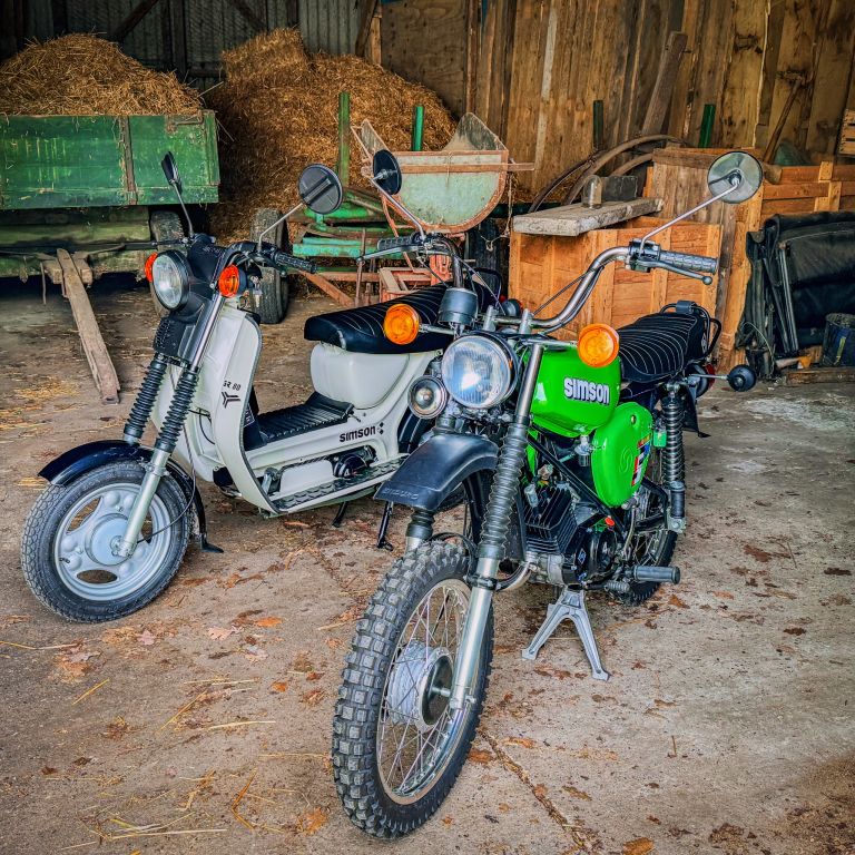

Und weil eine Simson sich im Stall unwohl fühlt, kamen nun noch nach ein paar Verkaufsgesprächen zwei kleine Raritäten in die Sammlung.
Eine S70 Enduro von 1989 und ein SR80 von 1987 😊 beides Neuaufbauten, und im Zustand quasi werksneu.

QUOTE (Schwalbenfan @ 25.09.2024, 01:31)
Sehe ich das richtig das an der S70 nur eine obere eine Blechgabelbrille verbaut ist _uhm.gif

QUOTE (ckich @ 25.09.2024, 08:10)
Würde ich auch sagen normale.
Aber wann kam denn das überhaupt mit der geschraubten oberen Gabelbrücke original.? hmm.gif
Und ist das eigentlich nur für S70 oder auch S51 Enduro original gewesen.? hmm.gif

QUOTE (Thommy'Simson @ 25.09.2024, 17:59)
Bei allen die ab Werk mit dem hohen Kunststoffkotflügel ausgeliefert wurden.
Also auch bei der S51, die schimpft sich S51E II und gab es ab 1987.

Aber dafür hat er wenigstens unten diese Brücke, die es dann wohl erst später zusätzlich verbaut gab. Ich würde natürlich aber auch immer die obere Klemmbrücke bevorzugen.
