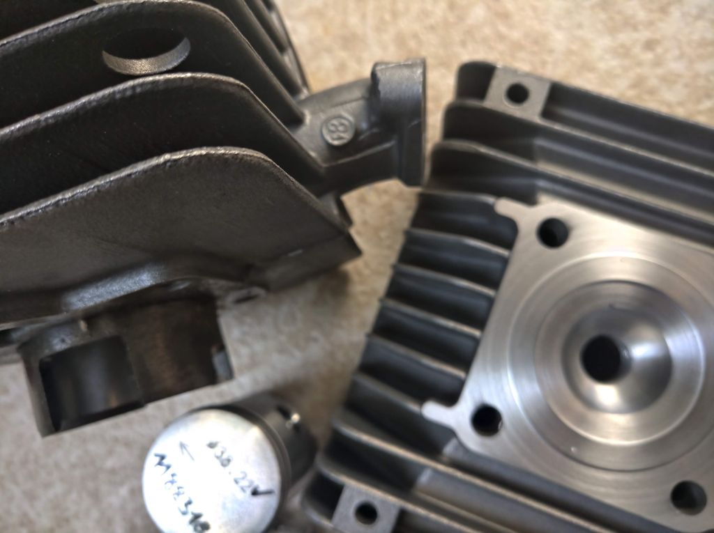

Ich muss nochmal sagen, sieht mega aus. Gewinde wurde auch sehr schön in Stand gesetzt. Kopf und Zylinder wurden gestrahlt (sehr gute Qualität, sieht nicht zu übertrieben aus) Zylinderkopf wurde die Brennraumkontur nach-/überarbeitet. Kolben ist ein ZT-Tuning, 2 Ring Barikit. Aber alles 50ccm.

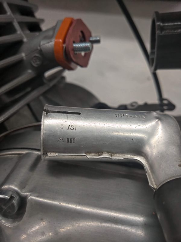

6/81
....steht von außen drauf, im Inneren befindet sich aber ein neuer NGK Kerzenstecker. wink.gif

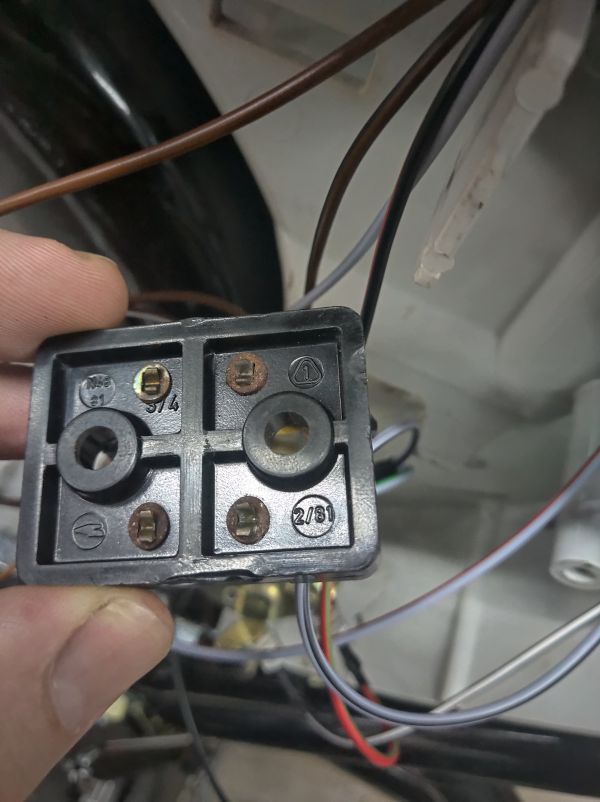

Schon ein bisschen angefangen mit dem neuen Kalbelbaum von KWO. Der Alte war leider an vielen Stellen geflickt und hart wie ein Koffergriff teilweise.
Sicherungshalter passend mit 2/81

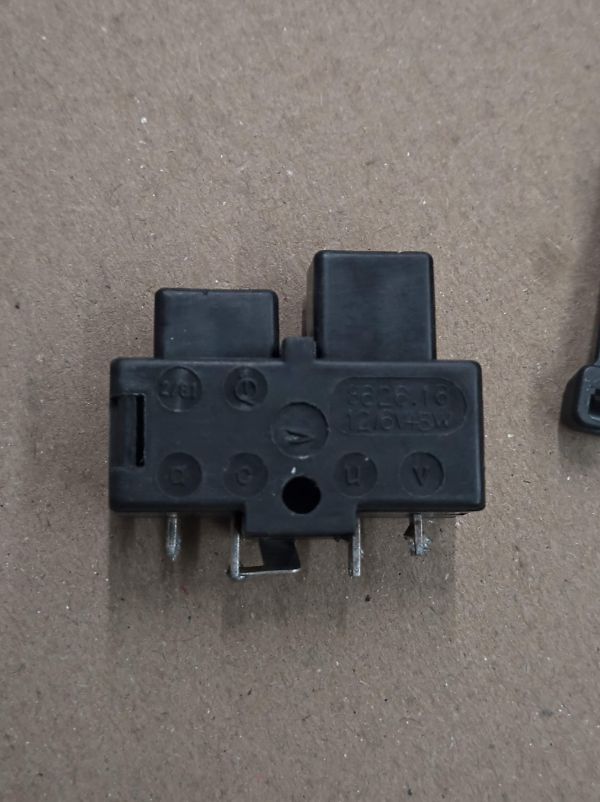

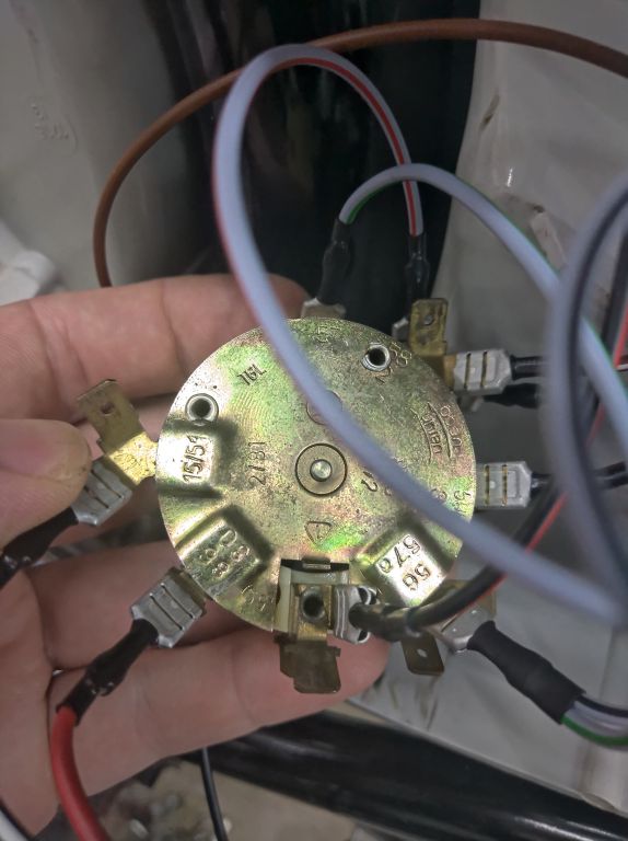

Zündschloss passt auch mit 2/81

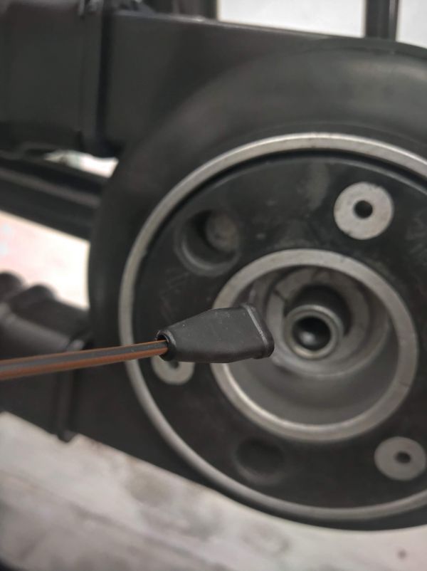

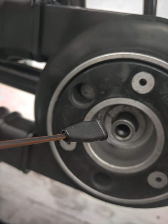

Ein kleines Manko an der KWO Kabelbäumen, sind die Steckerhüllen. Die wirklich iwie nicht "passend alt" aussehen.
Habe hier wieder an den sichtbaren Stellen die DDR verbaut, sieht gleich viel schöner aus. wink.gif

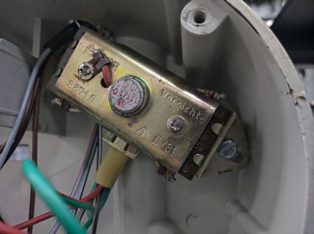

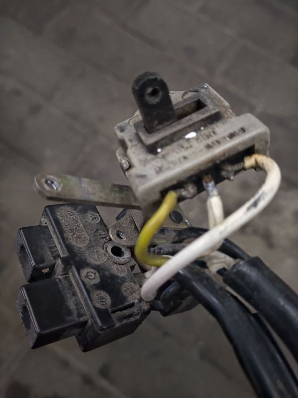

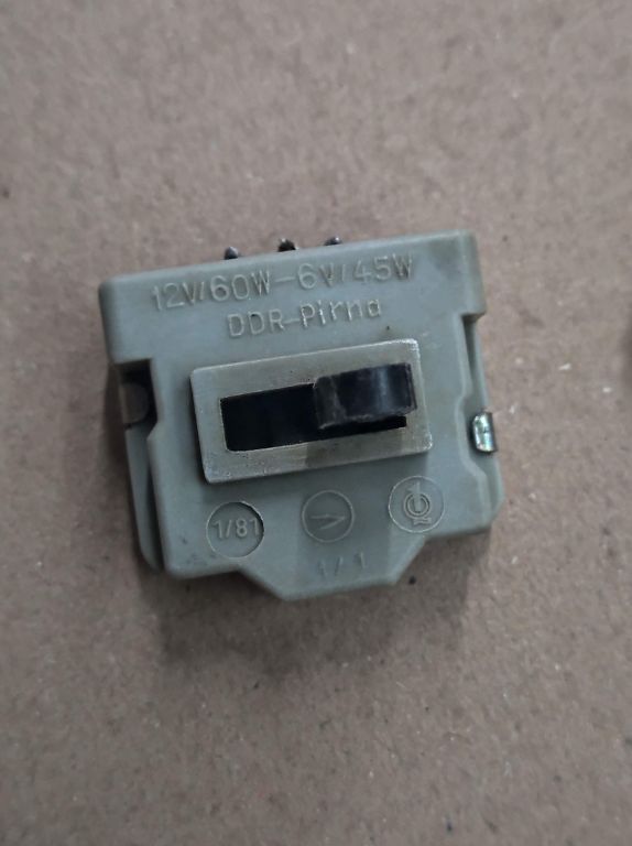

Habe mich heute dann ganz in Ruhe den Schaltern gewidmet.
Hier noch total dreckig und mit altem Kabelbaum.

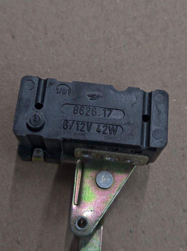

....erstmal die Schalter/Kabel abgelötet und alle von außen gereinigt. cool.gif
Bisschen schlecht zu erkennen aber: 2 / 81

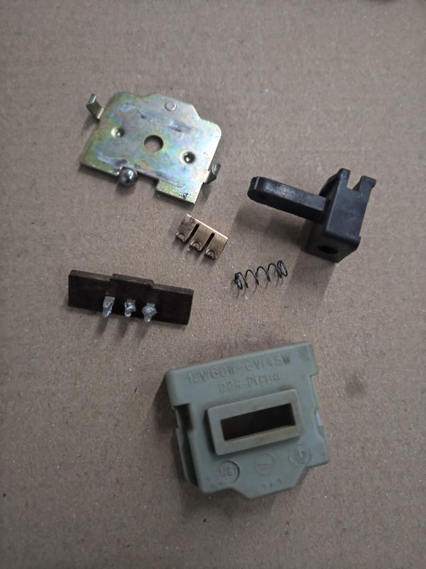

Natürlich auch zerlegt und von innen gereinigt.

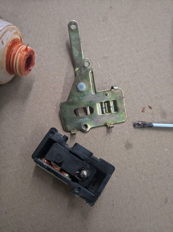

Gereinigt - zerlegt - gereinigt und neu gefettet mit Batteriepolfett. wink.gif

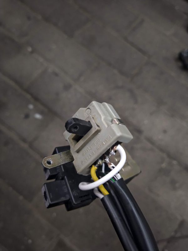

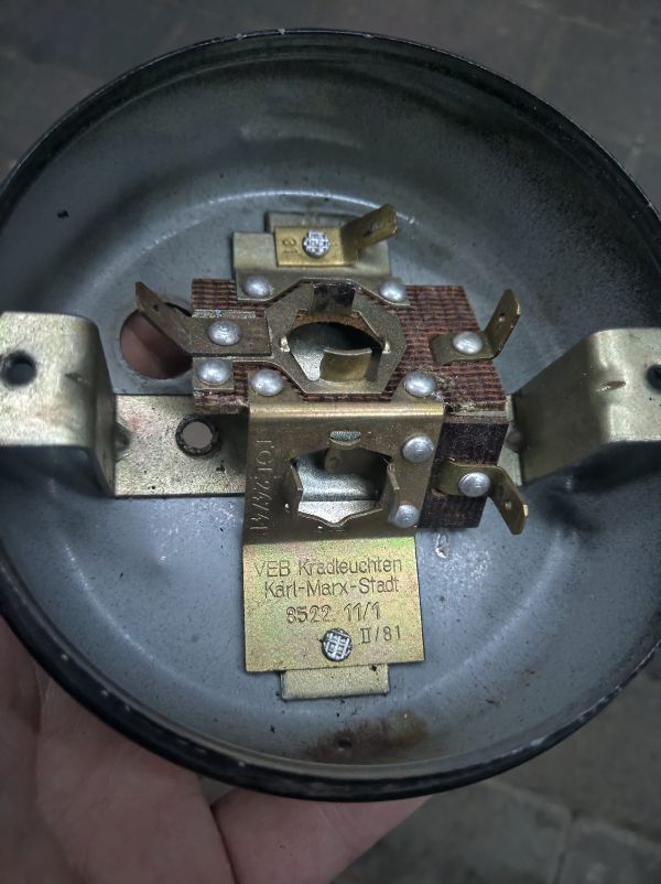

Habe mich dann nochmal ein bisschen durch's Forum und Internet gegraben und bin dann zu der Erkenntnis gekommen, das mein S51 noch ein kleines Rücklicht haben muss.?!
Als die S51 damals gekauft wurde, war aber schon ein großes Rücklicht verbaut.! hmm.gif

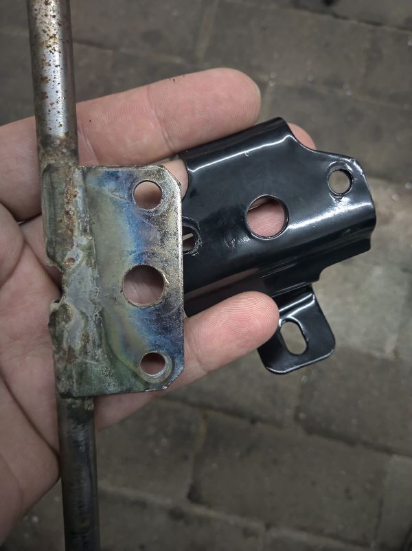

Habe dann nochmal genauer bei mir nachgeschaut und das war mir anfangs garnicht aufgefallen, in die Blinkerhalterung und Rücklichthalter wurden nachträglich Löcher gebohrt, damit das Kabel durchgeführt werden kann für das neue große Rücklicht. dry.gif
Den Blinkerhalter wollte ich aber nicht mehr verbauen, da dieser wohl damals mal nachgelötet wurde und das neu verchromen dann auch wieder teuer wird.
Nochmal bisschen im Internet gestöbert und gesehen, das es bei Venandi die Ausführung in neu gibt, werde dann die verbauen.

Ein kleines Rücklicht habe ich mal bei einem Tausch erhalten, ein traumhafter Zufall, das auch hier
II / 81 gestempelt ist. _clap_1.gif
