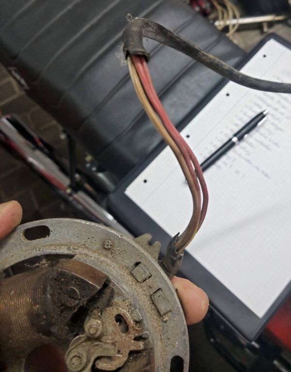

Es soll hier auch mal wieder etwas weiter gehen. Leider hat mich ein anderes eventuell zukünftiges Projekt doch sehr stark ausgebremst. (kommt dann vielleicht in einem neuen Beitrag)
In der Zwischenzeit, habe ich noch ein gutes DDR Schutzblech für vorn bekommen mit gebördelter Spitze. Die beiden Kotflügel liegen jetzt aktuell endlich beim Lackierer.

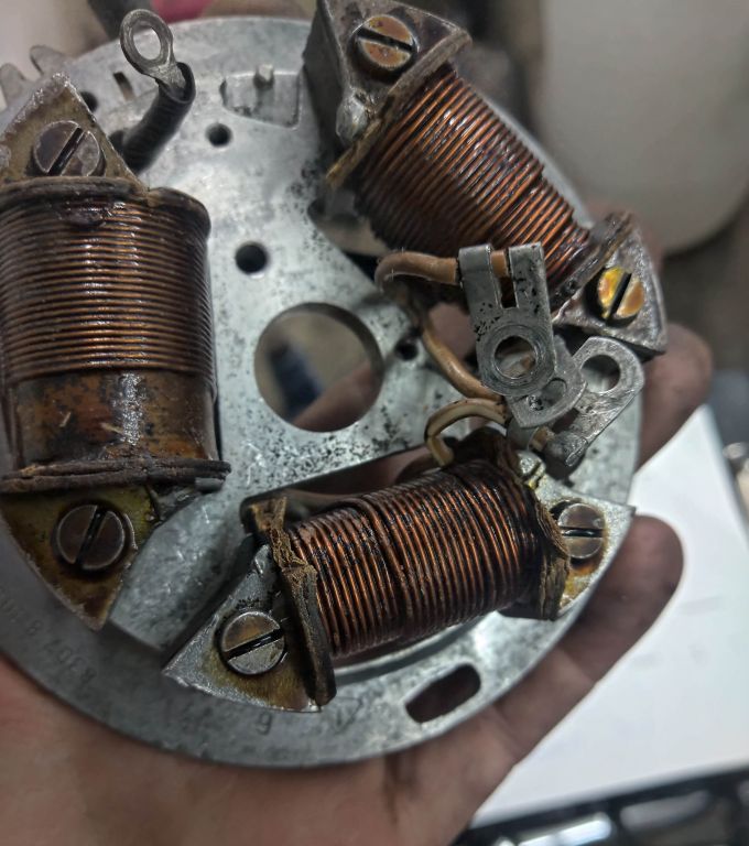

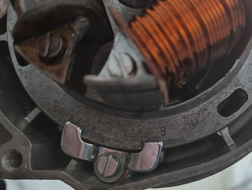

Was ich ganz vergessen habe zu erwähnen und zu zeigen war das Thema Grundplatte und Schwungmasse. Zuletzt hatte das Fahrzeug eine Vape verbaut und davor war eine 6V Elektronikzündung verbaut. Eingelagert war aber noch die meiner Meinung nach originale 6V Unterbrechergrundplatte.
Hier der mal der Fundzustand aus meinem Lager:
...schmutzig, angerostet, Unterbrecher fest, Kabel abgeschnitten, Kabelhülle beschädigt und Ladespule beschädigt wacko.gif

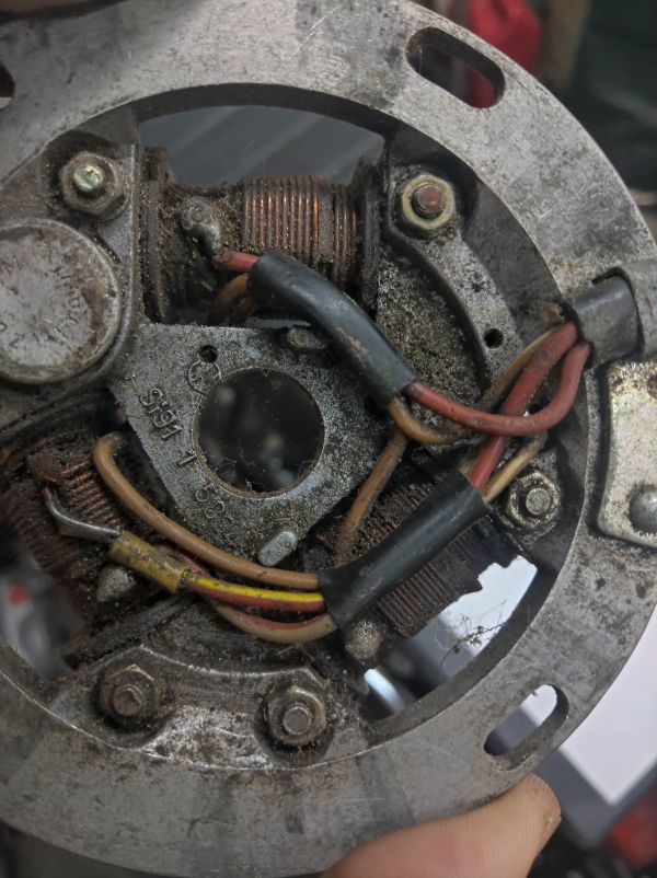

Thommy'Simson
Geschrieben am: 02.03.2025, 12:00
Beiträge: 1160
Mitgliedsnummer.: 10426
Mitglied seit: 20.01.2019
Nochmal von unten...

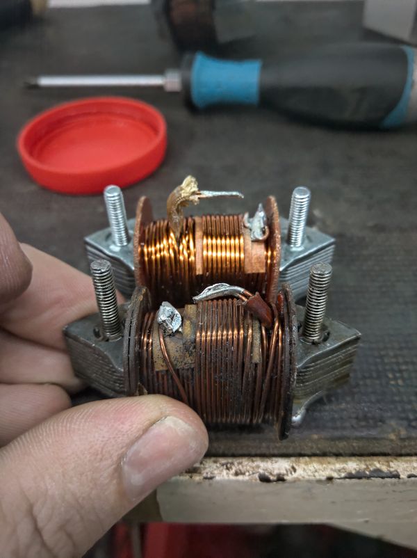

Erstmal alles gereinigt und den alten Unterbrecher runter. Kondensator durchgemessen = auch Schrott.
...man siehe die Ladespule hat einiges abbekommen. An der Seite war noch ein breiter Ratscher drin, leider auf dem Bild nicht zu sehen, aber die Wicklungen waren auf jeden Fall beschädigt.

Thommy'Simson
Geschrieben am: 02.03.2025, 12:39
Beiträge: 1160
Eine neue Ladespule von "zwotec" gekauft.
Kleine Besonderheit: hier sind die Anschlüsse spiegelverkehrt. zum DDR Original. hmm.gif

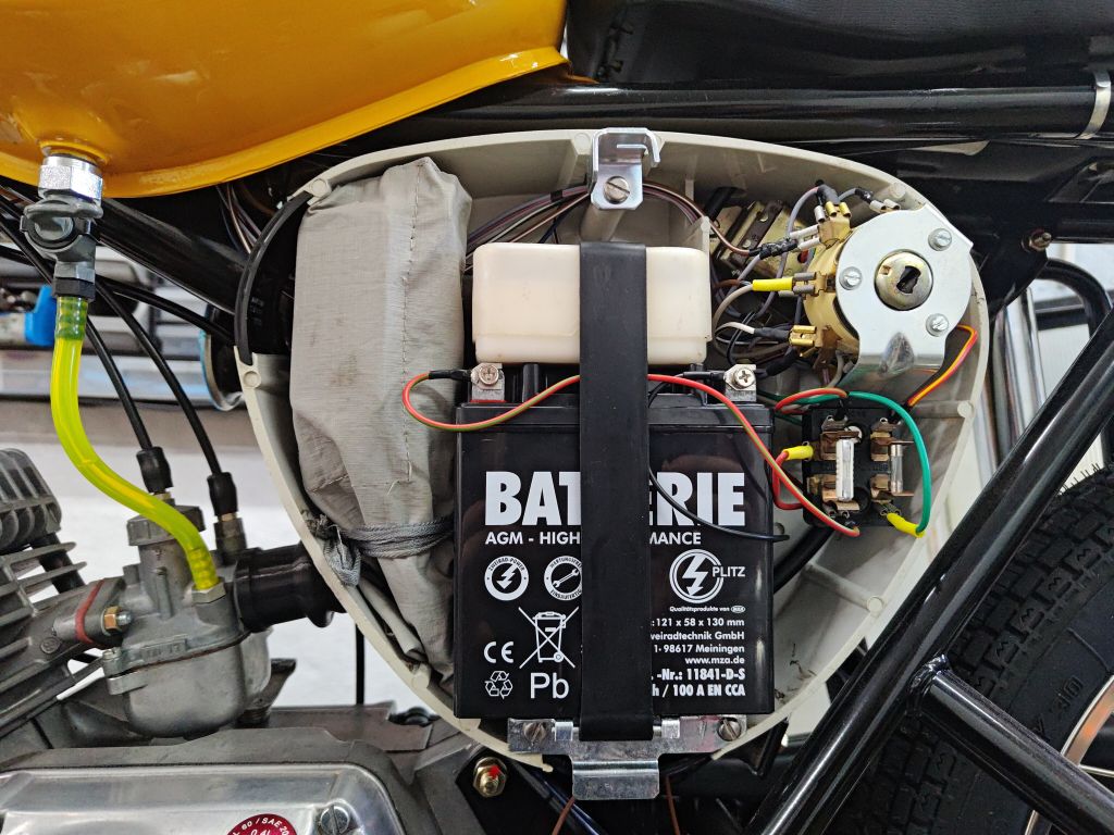

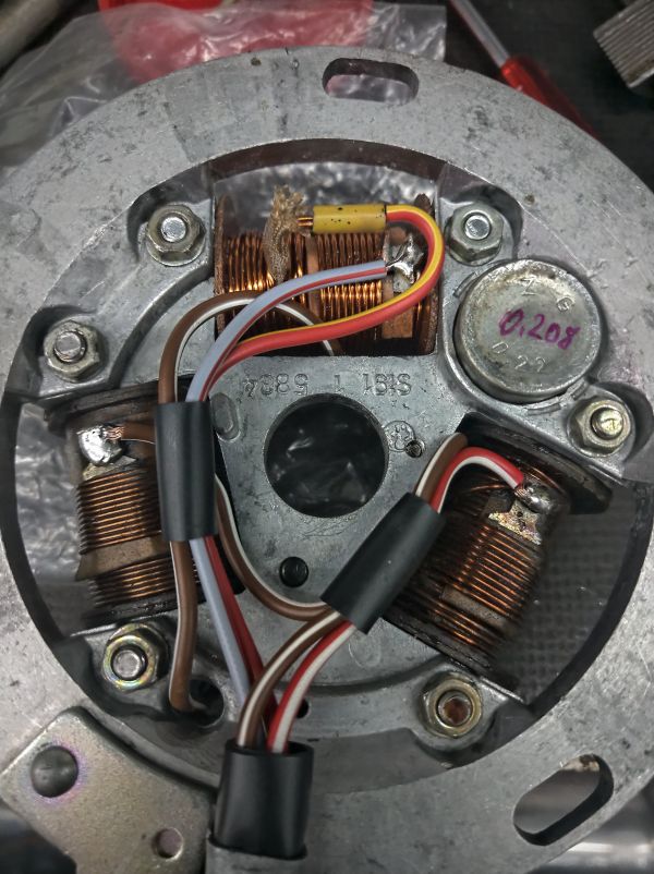

Dann den neuen Kabelbaum schick verlötet und einige Kondensatoren durchgemessen und den besten verbaut (schreibe mir immer gern den Wert drauf wink.gif ).

Dann noch einen neuen Unterbrecher verbaut (Wichtig: bei neuen Unterbrechern, muss man diese Schutzschicht? von den Kontakten schleifen, sonst sucht man wie doof den Zündfunken. laugh.gif )
Dann letztendlich die aufgearbeitete Grundplatte eingebaut (6/81)

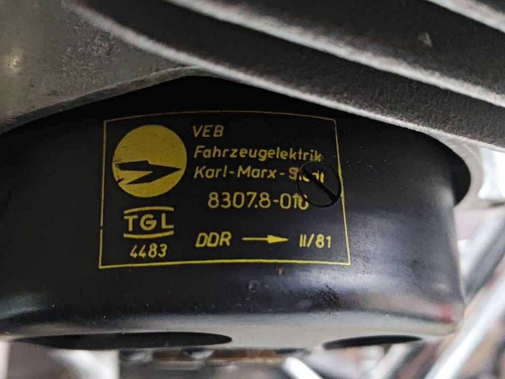

Eine passende Schwungmasse (II/81) habe ich mir dann auch noch besorgt. Die war leider nicht mehr vorhanden.
Anschließender Probelauf: sprang sofort an und Ladespannung ist auch i.O. thumbsup.gif

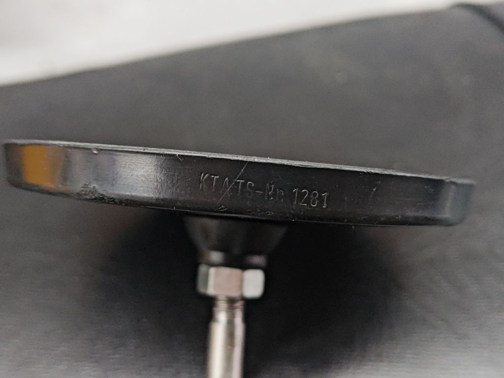

In der Zwischenzeit noch den passenden Spiegel in 90mm besorgt und gereinigt, neues Spiegelglas rein und angebaut.
Leider hat das Plastegehäuse schon ein paar Kratzer und kleine Stellen, aber naja ist halt original. wink.gif Vielleicht bekomme ich nochmal einen besseren.

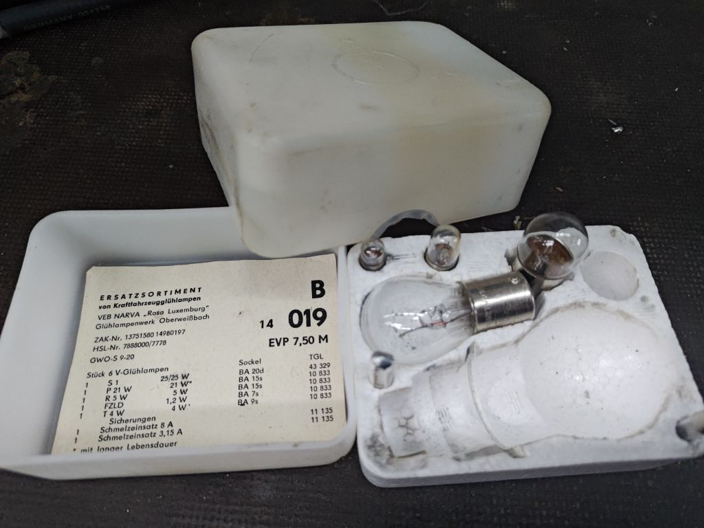

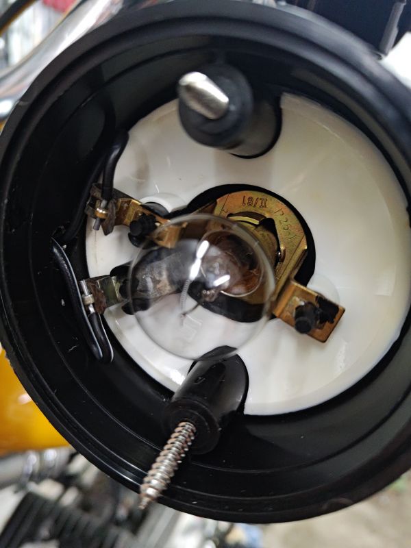

Eine neue 25W Biluxlampe muss ich noch kaufen, denn ist das auch wieder vollständig. wink.gif

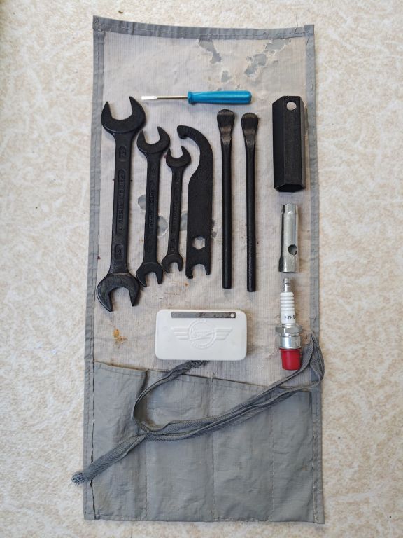

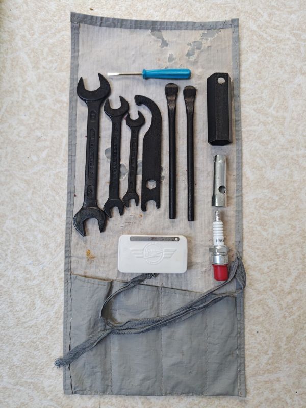

...hatte noch eine alte Werkzeugtasche zu liegen. Da habe ich dann erstmal die letzten Jahrzehnte ausgewaschen und wieder bestückt mit Werkzeug. Der große Schlitzschraubendreher fehlt mir noch. wink.gif
meine 64er Schwalbe
mein 64er Star
meine 89er ETZ 251
mein 66er Sperber
mein "S70" Umbau
mein S51 B1 (Familienmoped)
meine 57er BK 350 (Baustopp)
Thommy'Simson
Geschrieben am: 07.03.2025, 15:33
Beiträge: 1160

QUOTE (Thommy'Simson @ 02.03.2025, 14:06)
