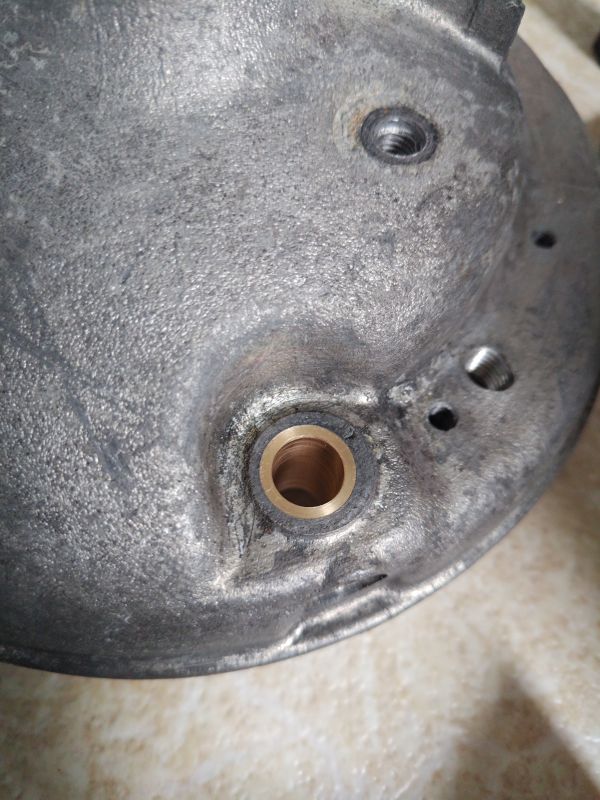

Gestern sind dann auch das Getriebe eingetroffen von der Umarbeitung auf Wellendichtringe und Sitz der Aufhängung neu einbuchsen, was ja auch immer ein Problem bei den BK's ist. Habe das bei "Gabors MZ Laden" machen lassen.
Jetzt kann ich das Motorgehäuse und Getriebe als leere Gehäuse mal komplett zusammen stecken. (So kann man die Baugruppe wenigstens allein mal anheben. laugh.gif Werde das dann in den Rahmen einsetzen und die eine fehlende Halterung vom Getriebe (Innenseite Fahrerfussraste) ordentlich instandsetzen.
Die Überlegung liegt nahe, die beiden Halterungen links und rechts neu drehen zu lassen und gleich mit etwas mehr Materialstärke zu verbauen, je besser liegt das Getriebe dann in den Halterungen im Rahmen.

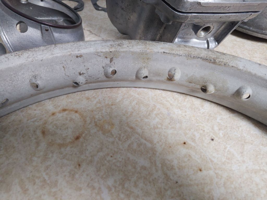

Ab Ende 1957 wurden dann bei BK auch serienmäßig Alufelgen verbaut, so heißt es.
Meine BK, ist auch eine sehr späte 57er. Somit möchte ich gerne Alufelgen verbauen. Finde ich erstens schöner im Zusammenspiel mit der geplanten Farbe maron und sind wir mal ehrlich Alufelgen verzeihen mehr und man kann sie verschieden polieren und kleine Macken lassen sich besser entfernen. Sowie besser bei der Montage von Reifen.
Habe durch Zufall eine sehr gute Felge ergattern können, fehlt nur noch Eine.! Also wenn jemand sowas noch "rumliegen" hat, gerne mal melden bei mir. wink.gif
Die Felge soll DDR Lagerware sein, die muss ich natürlich noch erstmal reinigen und zart aufpolieren, aber kein "wie Chrom" drauß machen. cool.gif

Vielleicht hat die ja die gleichen Maße wie eine MZ-Felge?
Thommy'Simson
Geschrieben am: 11.10.2025, 14:39
Beiträge: 1108
Mitgliedsnummer.: 10426
Mitglied seit: 20.01.2019
Leider nein bzw. die Punzungen sind ja anders aufgrund der außermittig zentrierten Felge. Die Felgen sind auch dicker im Mittelsteg als normale MZ Felgen.

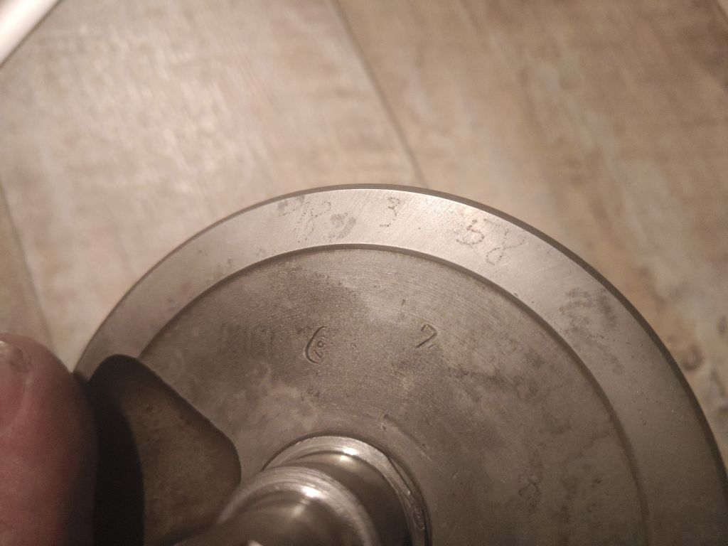

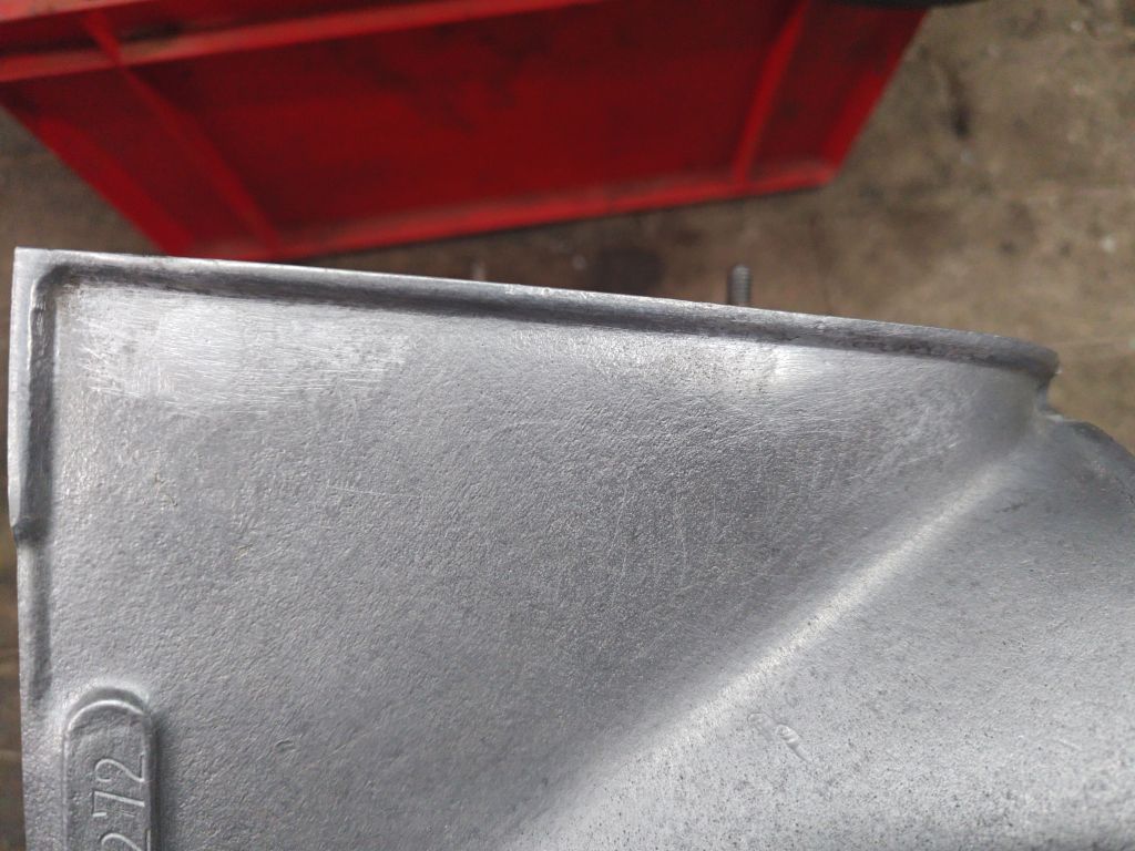

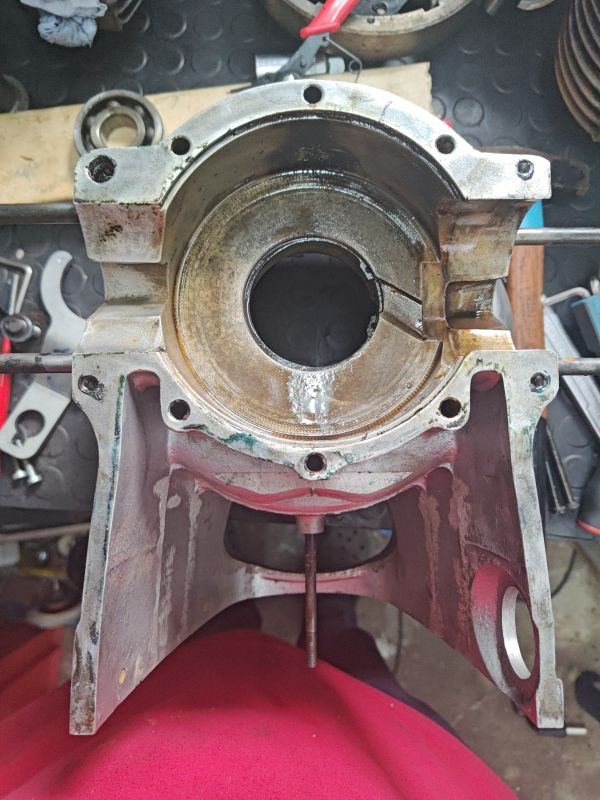

Habe mittlerweile alle Motorenteile mal richtig gereinigt und die 2 Löcher die mal in den Vergaserraum gebohrt wurden sind auch geschweißt. Eigentlich wollte ich den Motor zeitnah zusammen bauen, aber nach richtiger Reinigung der Kurbelwelle kam dann doch zum Vorschein das eine Pleul sehr viel Spiel hat. (was vor der Reinigung nicht so extrem spürbar war, weil da wohl viele kleine Ablagerungen drin waren). Und jetzt bin ich einmal bei, nützt nix. Habe die Welle jetzt zur Instandsetzung zu Kurbelwelleninstandsetzung Krüger geschickt. Dort werden noch eins zwei kleine Modifikationen an der Welle gemacht und verbessert.
Als die Welle richtig sauber war kam dann noch ein Datum "eingeschlagen" zum Vorschein. Sowie ein zweites Datum mit "1966" gestmepelt und ein weiterer Stempel der aber leider nicht mehr zu erkennen ist.
Die Welle wird sicherlich nicht die Originalwelle sein.? hmm.gif Das Motorgehäuse ist mit 10.57 gestempelt.

Thommy'Simson
Geschrieben am: 18.10.2025, 18:15
Beiträge: 1108

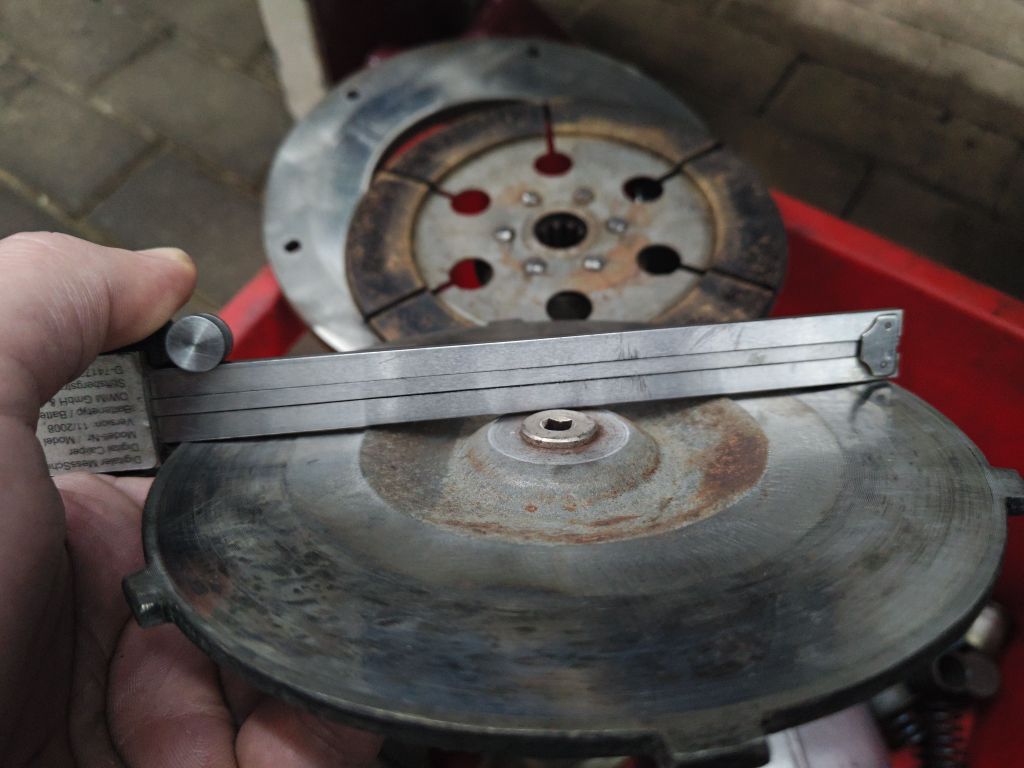

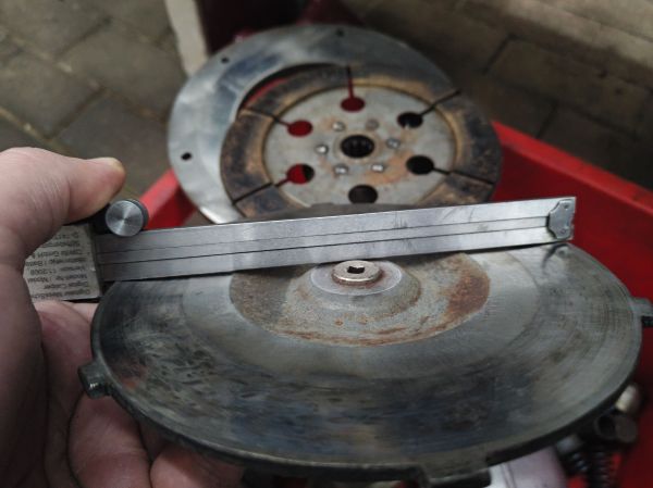

Die Kupplung ist auch im Eimer. Und auf diese Druckplatte brauch ich auch keine neue Kupplung machen. ermm.gif Das Ding hat schöne Hitzverfärbungen und ist rund wie nen Flitzebogen. blink.gif
Zum Glück habe ich noch ein zweites Paket, das besser aussieht.
