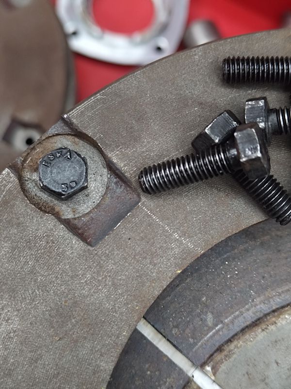

Interessant finde ich, das in meinem Motor und in dem zweiten Ersatzteilspender (auch 57er Baujahr) schon "ESKA 5D" verbaut sind. wink.gif
Allgemein, suche ich noch Infos zu den verbauten Schrauben in der BK. _uhm.gif

Erst mal meine Hochachtung, das Du mit Deinem Projekt weiter machst. Viele hätten "die Perle" als Teilespender verkauft. Betrachte es als Projekt für Dich und habe Spass daran.
Zu den ESKA Schrauben, der Markenname wurde schon 1956 eingetragen, soweit alles stimmig. Möglich auch das der Motor zwischendurch mal überholt wurde.
ESKA gehört, wie viele andere Unternehmen auch, übrigens seit 2018 den Taiwanesen und produziert unter anderem in China.

Mit den an der BK verbauten Schrauben habe ich bis jetzt viele Varianten gesehen...
"glatter Kopf";
"8G C";
"GRAEKA 8G";
" G ";
" E ";
"Li 5S";
"Jaeger 8G"
" FIN "

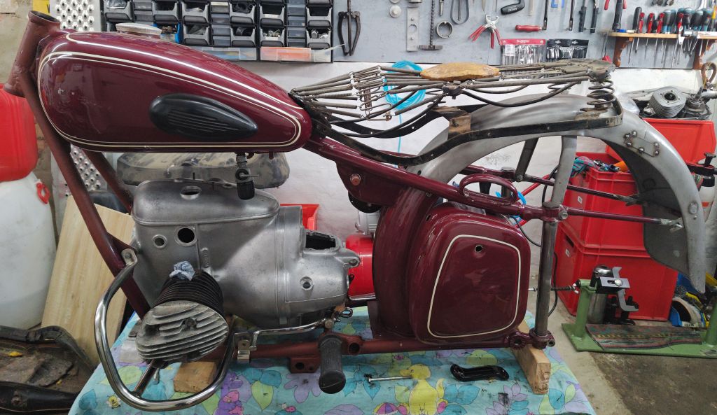

Habe jetzt mal das Motorgehäuse und Getriebegehäuse zusammen gesteckt (schön leicht jetzt laugh.gif ) und mal in den Rahmen gehangen...
Muss ja noch die eine fehlende Getriebehalterhülse vom Rahmen rechts anfertigen lassen, aber dafür musste erstmal das ganze Triebwerk rein um es messen zu können. Ich werde vermutlich in diesem Zuge beide Hülsen neu drehen lassen (außen dicker und weniger Innendurchmesser, damit der Motorbolzen saugend passt und eine größere Fläche am Getriebe anliegt.) hmm.gif
Zudem habe ich einfach mal die Sitze montiert und nochmal eine Sitzprobe gemacht mit richtiger Sattelfeder und Spannelement. (damals war da eine abgesägte Feder von einem MZ Stoßdämpfer als Sattelfeder verbaut und kein Spannelement.....jetzt habe ich auch verstanden warum....sicherlich um mit der Sitzfläche weiter runter zu kommen....) Jetzt sitze ich sehr steil nach vorne rutschend auf dem Sattel. hmm.gif
Bei der Sitzprobe musste ich zudem wieder Mal wie damals auch festgestellen, das ich mit 1,76m viel zu groß bin für die Karre. ermm.gif Der Kniewinkel ist extrem bescheiden und unbequem. ermm.gif

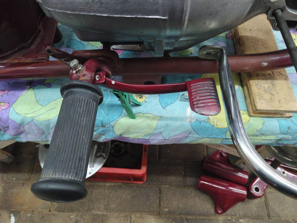

Das nächste "Problem" ich werde auf jeden Fall die ey falsch gebogenen Nachbaumotorschutzbügel ändern und einkürzen.!
Ich werde vermutlich an die Motorbügel zudem jeweils eine kleine Platte anschweißen, damit ich quasi mit der Fußspitze erstens nicht in den Zylinder trete und mir den Schuh verschmurgel und zweitens, damit ich eine "Führung" habe für meine Fußspitze, damit ich wirklich den Bremshebel und die Fußschaltung treffe. hmm.gif

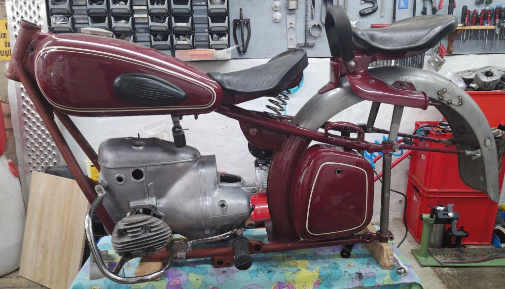

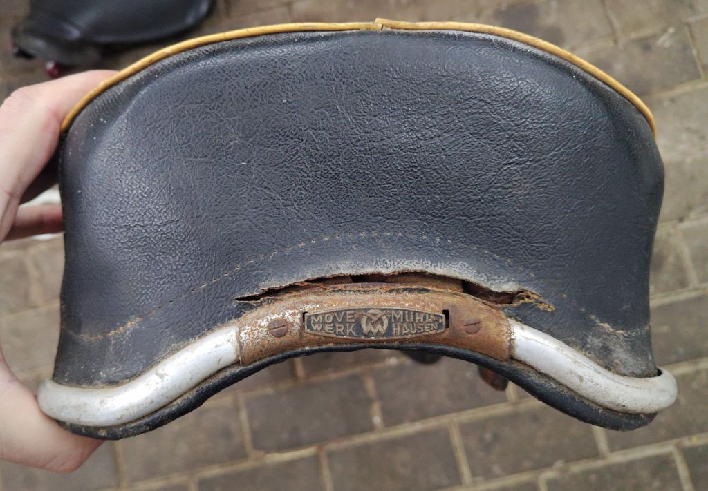

Wie schon bereits angekündigt, werde ich eine RT Sitzbank verbauen auf meiner BK.
Habe eine einigermaßen gute ergattern können, das Gestell wird ja ey verändert und die Bank neu bezogen. Wichtig waren mir das die Alu Leisten seitlich heile sind und das hintere Emblem auch. wink.gif
Und die "Möve Werk Mühlhausen" Plakette passt ja auf jeden Fall. Also kein kompletter Stilbruch. laugh.gif

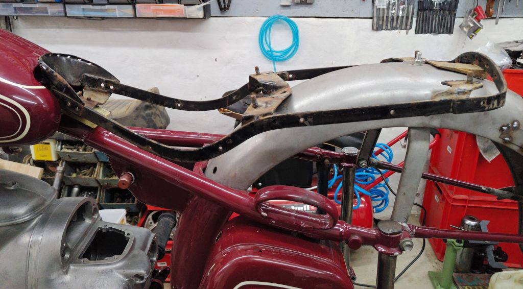

Den alten Bezug erstmal runtergepellt heute (hart wie ein Koffergriff) laugh.gif
Der Grundrahmen der Sitzbank ist nur leicht verzogen. Die eine Feder ist gebrochen, der Mittelsteg der Federn auch. Egal.! wink.gif Der Gedanke ist dann ey, die Sitzbank auf Schaumkeil umzubauen statt diesem Federkonstrukt. hmm.gif

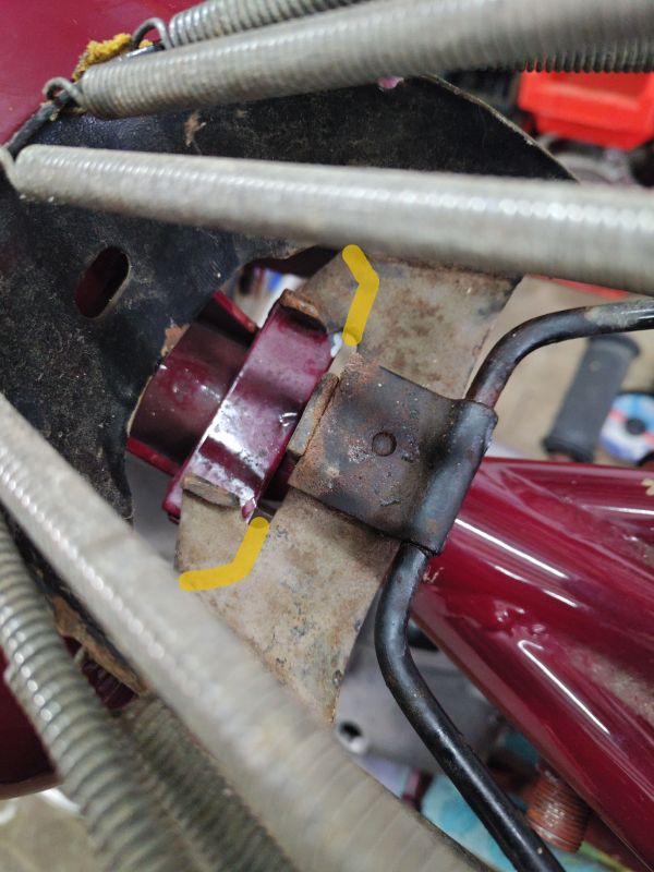

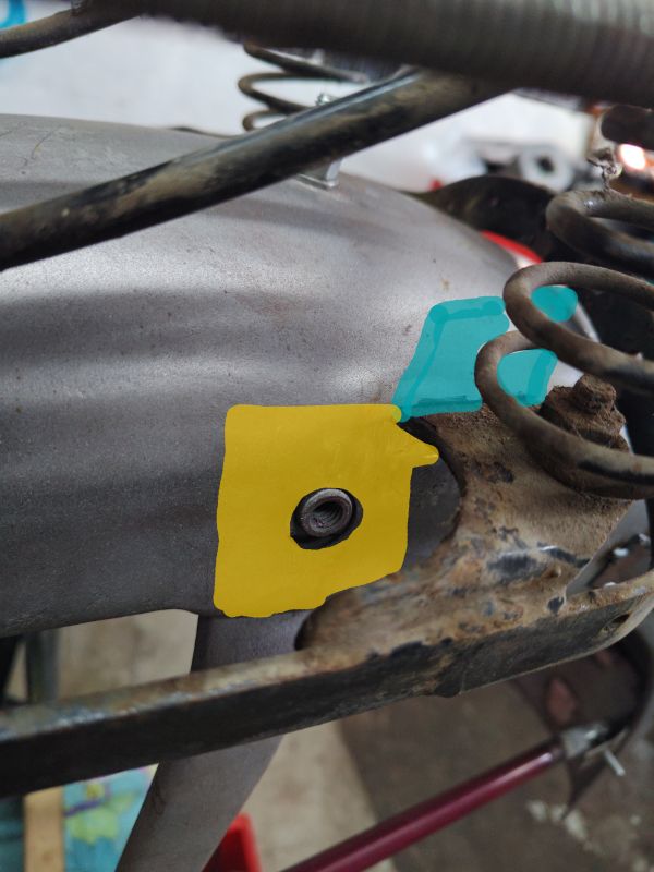

Die beiden hinteren Laschen der original RT Sitzbank habe ich erstmal entfernt (türkis). Somit kam die Bank dann hinten ein ganzes Ende weiter runter und liegt jetzt fast paralell zum Kotflügel hinten.
Da werde ich neue Laschen anfertigen und an den original BK-Kotflüglhalter anschrauben (orange).

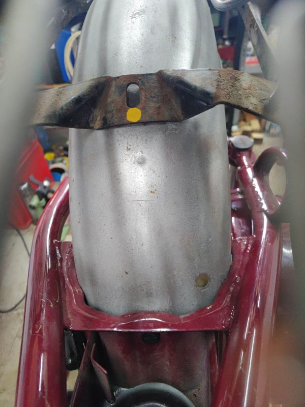

Hier mal zu sehen der originale halter der RT Sitzbank, dort wo der orange Punkt ist, ist ca der original Halter der BK für den Soziussitz.
Das Sitzgestell werde ich erstmal richten, denn im rechten Bereich auf dem Bild ist der Mittelsteg leicht verzogen.

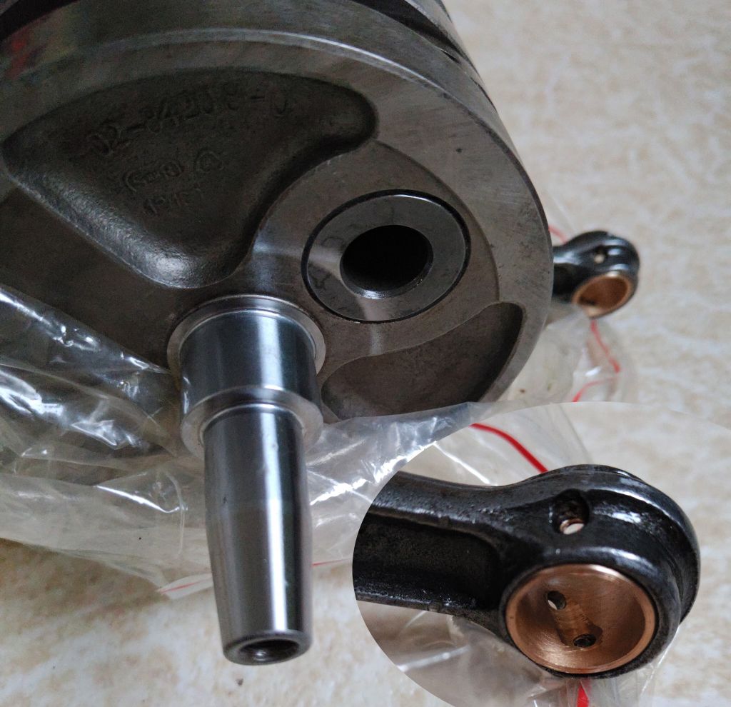

...naja die Kurbelwelle ist endlich wieder zurück von Kurbelwelleninstandsetzung Krüger Und jetzt auch mit neuen Buchsen mit ordentlichen "Öltaschen" im Pleulauge. wink.gif

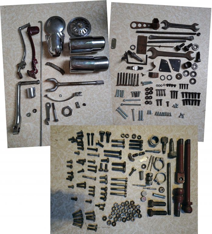

Viel Zeit hat das sortieren / sichten / nachschneiden / reinigen der Schrauben und Teile für die Galvanik in Anspruch genommen....

Otto
Geschrieben am: 01.12.2025, 09:01
Beiträge: 2170
Mitgliedsnummer.: 7023
Mitglied seit: 21.12.2013
Sieht alles sehr gut aus.
Aus Erfahrung kann ich dir sagen, beim Zusammenbau merkst du 100%ig, dass du irgendwas vergessen hast. Ist immer so.
Danke auch fürs zeigen der schönen Aufbaudokumentation, lese ich sehr gerne und mit Freude, auch wenn ich Mangels Kenntnis zur BK nichts schreibe und betragen kann.
